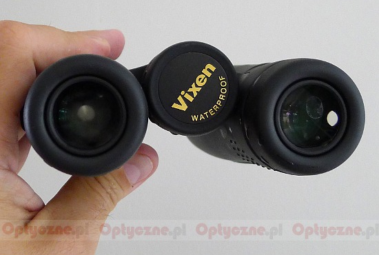

Wodoodporność
Producent reklamuje się, że lornetka jest wodoodporna i że, cytujemy: „Precyzyjny i niezawodny układ mechaniczny oraz napełniony azotem układ optyczny gwarantuje komfort użytkowania w ekstremalnych warunkach.” Niestety nie jest to prawdą. Lornetka nie jest odporna na zanurzenie. Po schowaniu pod powierzchnią wody od razu została zalana. Miarą szczelności (a raczej braku szczelności) uszczelek przy obiektywach jest fakt, że woda z lornetki wyciekała dużymi kroplami. Efekty zalania lornetki i zaparowania jej tubusów możemy podziwiać na poniższych zdjęciach.
