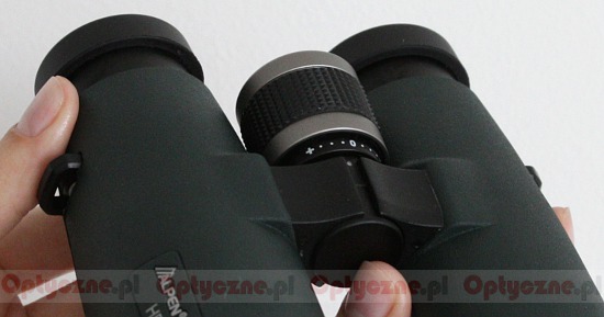

Inne
Wszystkie testy wytrzymałościowe, jakim poddaliśmy lornetkę, spowodowały tylko jedną drobną usterkę. W zupełnie losowych momentach problemy stwarza śruba do ustawiania ostrości. Potrafi ona samoczynnie zmienić swoją pozycję, przez co zamiast ustawiać ostrość zmieniamy dioptraż. Takie zachowanie za chwilę się uspokaja i przez kilka następnych sesji lornetka potrafi pracować normalnie, po czym znów zaczyna sprawiać problemy. Można nauczyć się z tym funkcjonować i dbać o to, aby podczas ustawiania ostrości śrubę dociskać w kierunku obiektywów, nie jest to jednak wygodne.
