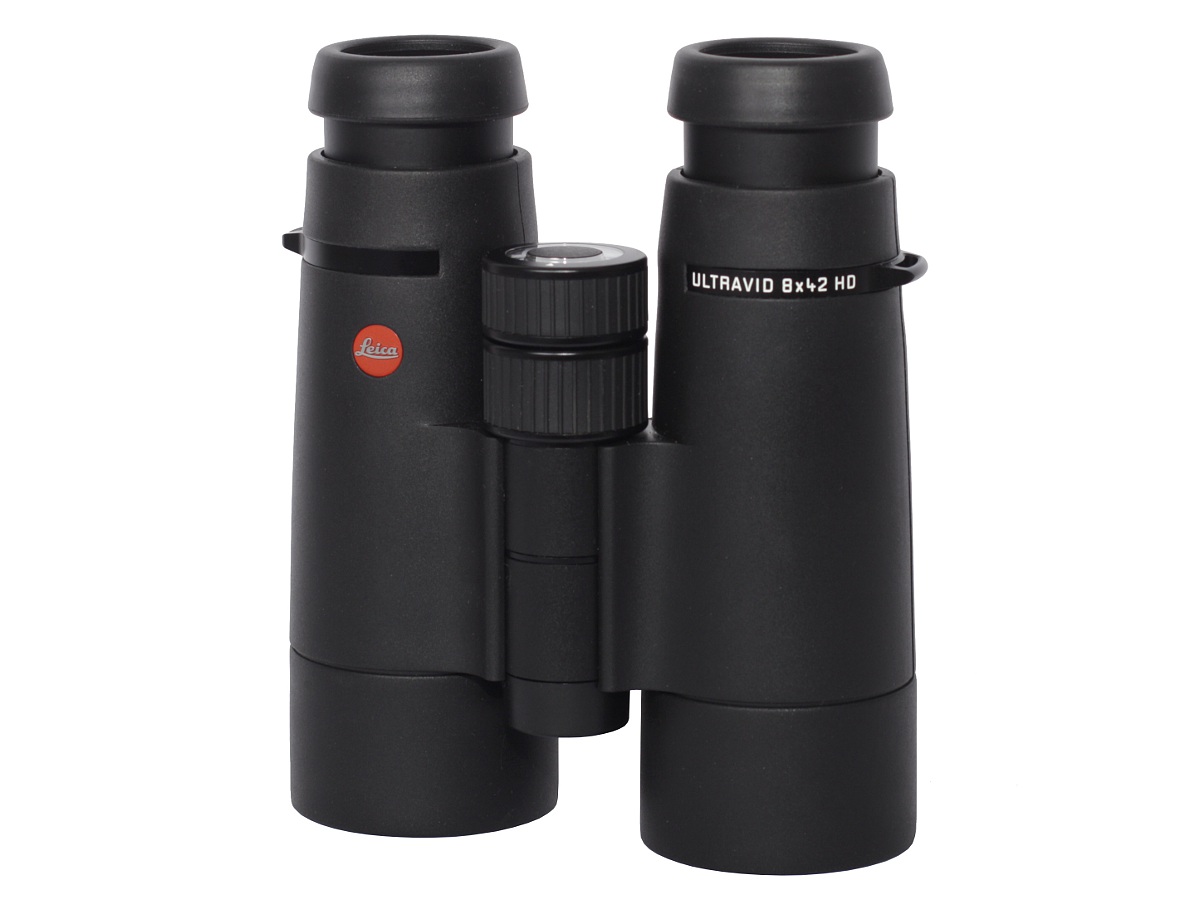

Magnezowy korpus lornetki jest pokryty miękką, matową gumą, mającą zapewnić pewny uchwyt w każdych warunkach. Dodatkowo jest wodoodporny do 5 metrów i wypełniony azotem. Lornetki Ultravid HD mogą być eksploatowane w temperaturach od −25 do +60°C.

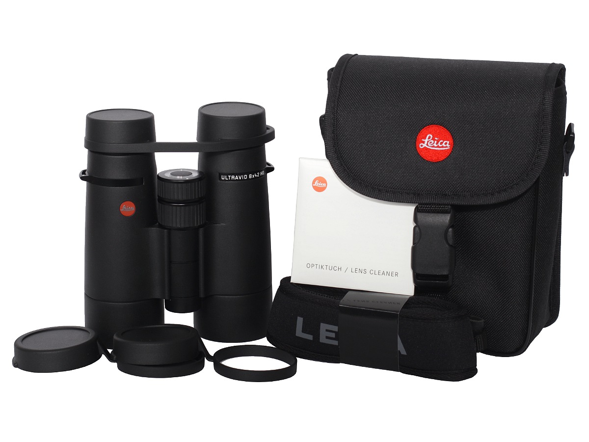

Kupujący dostaje w zestawie neoprenowy pasek, futerał z Cordury, osłony okularów i obiektywów, a także gwarancję trwającą 10 lat.

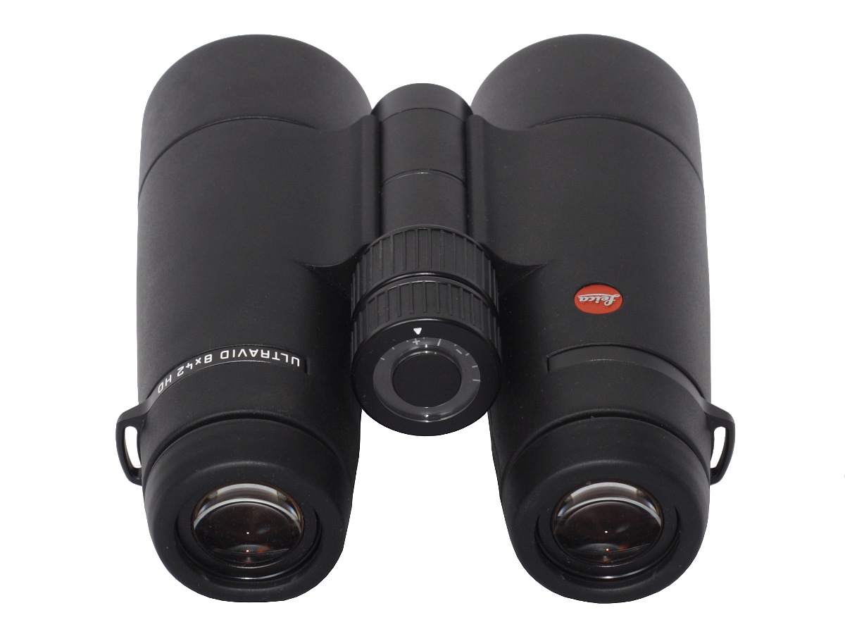

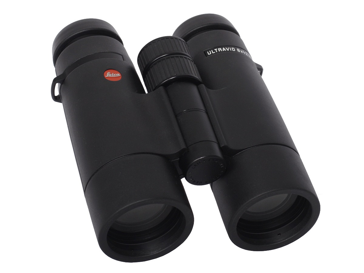

Obudowa Jedna z mniejszych lornetek w klasie 42 mm. Solidna i matowa guma na obiciu. Nic nie odstaje ani nie odchodzi. Dobrze leży w ręku i przy oku. Gumowane muszle okularowe z płynną regulacją w całym zakresie. Żadnych zastrzeżeń. 8 / 8.0 pkt
Ogniskowanie Wygodna śruba centralna, która pracuje płynnie (zakres pracy to 460 stopni). Indywidualne ogniskowanie poprzez click-stop na śrubie centralnej. Nic nie rusza się na zewnątrz. 5 / 5.0 pkt
