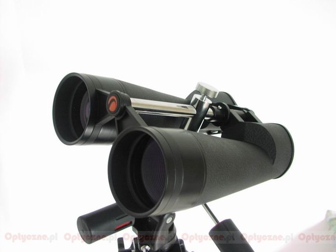

| Obudowa | Bardzo ciężka i solidna. Ciut za małe muszle. Brak odrośnika. | 5.8 / 8.0 pkt | ||||
| Ogniskowanie | Chodzi płynnie i równo. Okulary chodzą na boki. Nacisk nie powoduje rozogniskowania. | 3.2 / 5.0 pkt | ||||
| Wyjście na statyw | Łatwo dostępne wyjście, szyna i stopka w zestawie. | 3 / 3.0 pkt | ||||

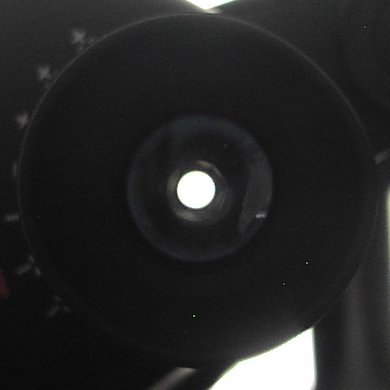

| Winietowanie centralne |
okular prawy 3.7% Lekko jajowata prawa źrenica. |
5.5 / 8.0 pkt | ||||
| Jakość pryzmatów | okular lewy 0.0% okular prawy 0.0% Pociemnienie: Bardzo dobrze w osi i poza nią. Dobre szkło BaK-4. |
8 / 8.0 pkt | ||||
