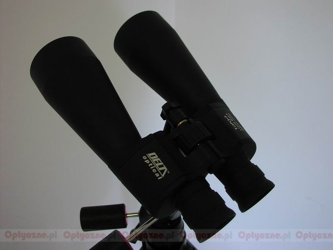

Obudowa Dobrze leży w ręku, lekka i przyjemna w dotyku. Nieprzyjemny zapach i brak odrośnika. Skrzypi przy obiektywach pod naciskiem. 5.3 / 8.0 pkt
Ogniskowanie Chodzi płynnie i równo. Okulary chodzą lekko na boki. Nacisk nie powoduje rozogniskowania. Okulary nierówne. 3.1 / 5.0 pkt
Wyjście na statyw Łatwo dostępne wyjście, stopka w zestawie. 3 / 3.0 pkt

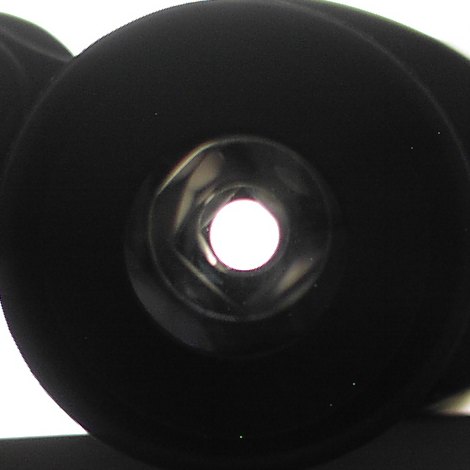

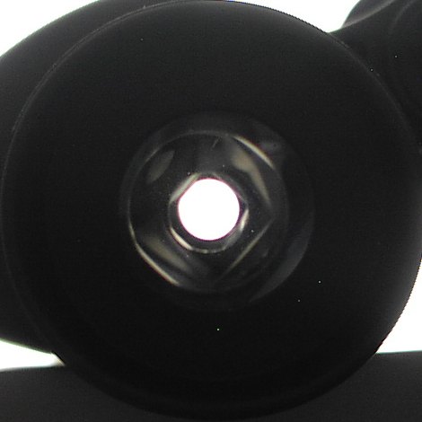

Winietowanie centralne
Lewy: Prawy:
Delta Optical Taiga 11x70WA - Winietowanie centralne - Lewy Delta Optical Taiga 11x70WA - Winietowanie centralne - Prawy
okular lewy 3.3%
okular prawy 5.4%
Wyraźne.
3 / 8.0 pkt
