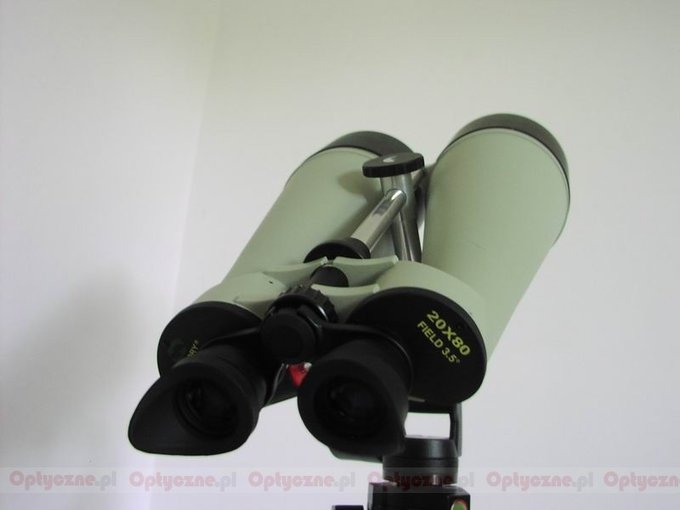

Tak naprawdę to trudno cokolwiek o tej lornetce napisać. Firma Leidory nie ma swojej strony internetowej, na stronie dystrybutora na Polskę lorneteki nie ma w ogóle w ofercie. Jedyne co od razu rzuca się w oczy, to fakt, że lornetka jest na tyle ogromna, że w jej obudowie zmieściłby się model 25x100.

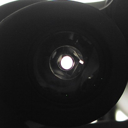

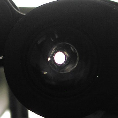

Wewnętrzne odblaski
Lewy: Prawy:
Leidory 20x80 - Wewnętrzne odblaski - Lewy Leidory 20x80 - Wewnętrzne odblaski - Prawy
Średnie.

Obudowa Bardzo solidna i ciężka! Zmieściłaby się tam 100mm lornetka. Profilowane muszle okularowe dobrze leżą przy oku ale łatwo odpadają. Obiektywy głęboko schowane co zapobiega zachodzeniu rosą. 5.8 / 8.0 pkt

Wyjście na statyw Jest mocowanie na szynie pomiędzy tubusami. 3 / 3.0 pkt
