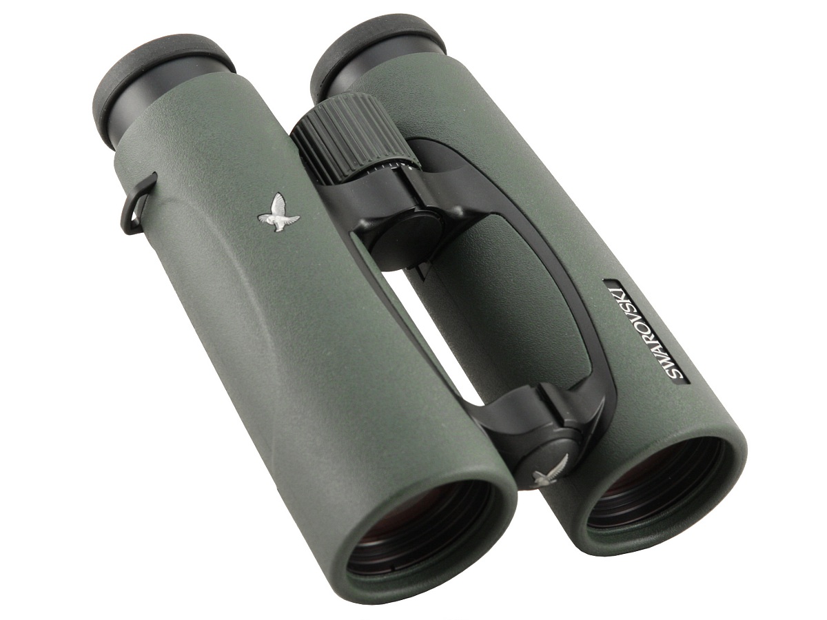

Firma Swarovski zdecydowała, że okrągłą rocznicę warto uczcić wypuszczeniem tych znanych lornetek w odnowionej wersji. W październiku 2009 poinformowano, że na rynek wchodzą dwa nowe modele Swarovski EL Swarovision o parametrach 8.5×42 i 10×42. Co ciekawe, następnym krokiem nie było odświeżenie linii lornetek o obiektywach 32 mm lecz wprowadzenie zupełnie nowych 50-tek. W styczniu 2011 roku na rynku pojawiły się więc modele Swarovski EL Swarovision o parametrach 10×50 i 12×50.
Firma chwali się zastosowaniem obiektywów opartych o szkło fluorytowe, szerokokątnych okularów z płaskim polem, które na dodatek jest większe niż u poprzedników oraz najwyższej klasy powłok SWAROBRIGHT, SWAROTOP i SWARODUR maksymalizujących transmisję instrumentu. Dodatkowo jest mowa o odpornych na zabrudzenia powłokach SWAROCLEAN na zewnętrznych soczewkach obiektywów i okularów.
Producent dodaje, że nowe lornetki mają nowy system ustawiania ostrości, który pozwala uzyskiwać ostry obraz już od odległości 1.5 metra (w starszych modelach było to 2.5 metra).

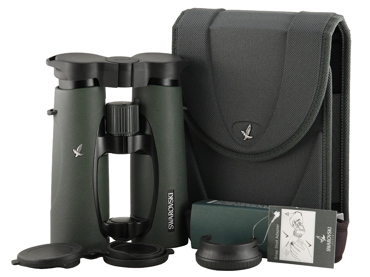

Kupujący dostaje w komplecie futerał, pasek, dekielki oraz adapter do digiscopingu. Lornetka jest objęta 10-letnią gwarancją.

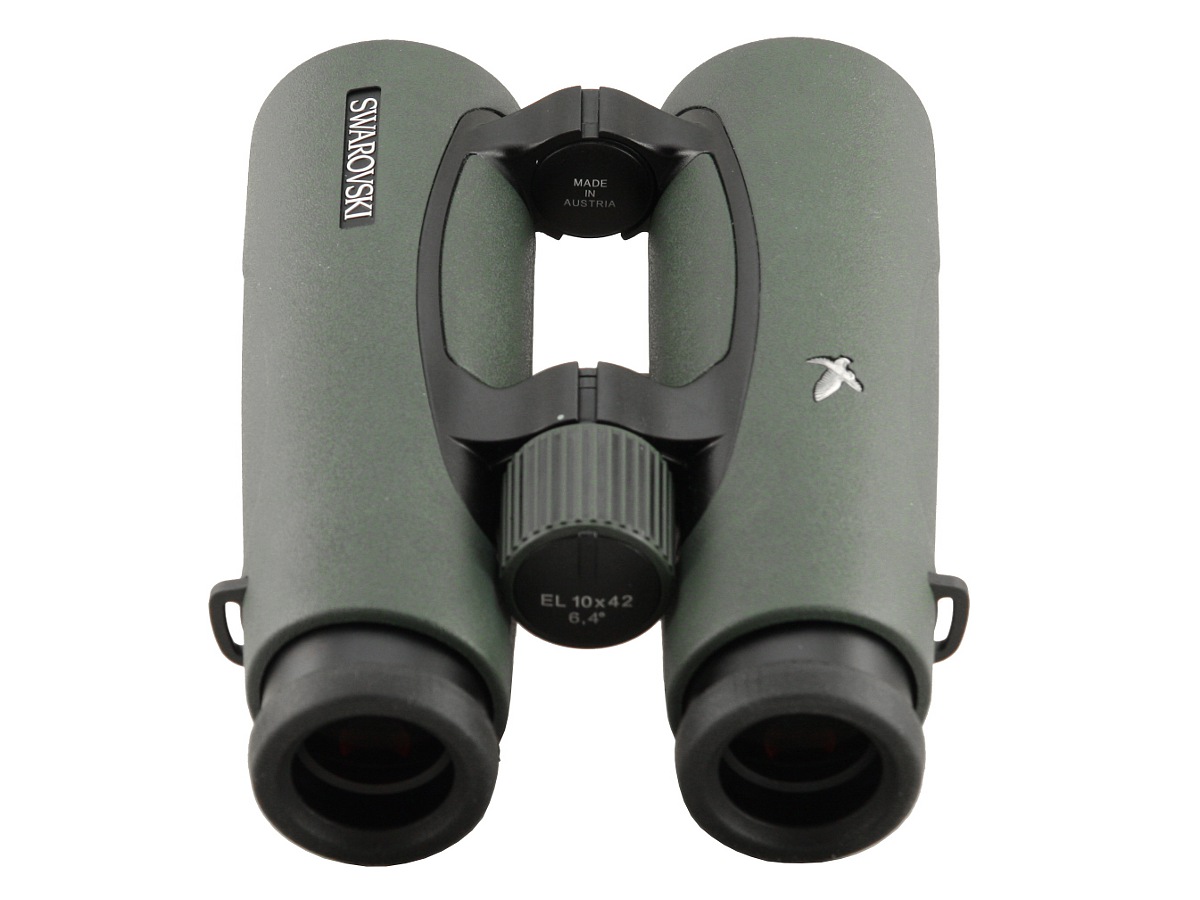

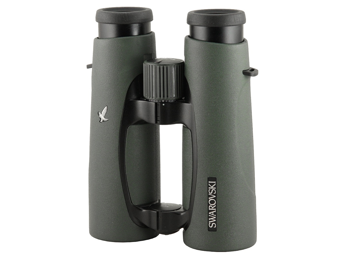

Za ścisłą ekstraklasę lornetek uważa się produkty trzech firm: Leica, Swarovski i Zeiss. I faktycznie, kupując modele Leica Ultravid, Swarovski EL czy Zeiss Victory miało się gwarancję obcowania z najwyższej jakości optyką i mechaniką. Czas jednak mijał i okazywało się, że lornetki te nie są pozbawione wad, a konkurencja nie śpi. Nasze testy pokazały, że z produktami tych trzech firm, jak równy z równym, mogą walczyć instrumenty Nikona z serii SE i HG. Dość solidnie potrafiły je także „podgryzać” najdroższe lornetki firm takich jak Alpen Optics, Bushnell, Leupold czy Kowa. Co więcej, okazało się, że azjatyccy producenci nie powiedzieli jeszcze ostatniego słowa, czego dobrym przykładem jest seria EDG firmy Nikon, która ceną ani trochę nie ustępuje najdroższym lornetkom na rynku, a jakością optyki potrafi przewyższyć Leikę Ultravid HD, Zeissa Victory i stary model Swarovski EL. Tym bardziej więc byliśmy ciekawi, jak w tym świetle zaprezentuje się nowa seria EL Swarovision.
Nie owijając zbytnio w bawełnę, można stwierdzić, że się nie zawiedliśmy. Wynik testowanej tutaj lornetki Swarovskiego różni się tylko o 0.2 pkt. od wyniku tak chwalonego przez nas Nikona EDG. Co ciekawe, w tej parze to Swarovski jest lornetką trochę tańszą!
Swarovski EL Swarovision 10×42 idealnie koryguje praktycznie wszystkie wady optyczne. Do ideału brakuje odrobinę tylko w przypadku korygowania aberracji chromatycznej na brzegu pola widzenia. Jedyna mała wpadka jaką udało nam się znaleźć, dotyczy trochę za jasnego otoczenia źrenic wyjściowych.
Byliśmy też ciekawi nowych powłok antyodbiciowych Swarovskiego. Przypomnijmy, że seria EL miała bardzo płaski wykres transmisji na poziomie około 90%, co zapewniało świetne odwzorowanie kolorów. Tyle, że obszar wysokiej transmisji był dość wąski. Zaczynała ona bardzo szybko spadać dla długości fali większych od 670 nm i mniejszych od 440 nm. Na poniższym wykresie możemy zobaczyć jak to wygląda w nowym modelu.
W centrum zakresu widzialnego mamy wysoki poziom około 90%. Co ciekawe, najwyższa transmisja, co zdarza się bardzo rzadko, jest w świetle niebieskim, gdzie przekracza ona wartość 93%. Zachowanie w świetle niebieskim i fioletowym jest więc zauważalnie lepsze niż u poprzednika. Lekkiej poprawie uległo także zachowanie na granicy światła widzialnego i podczerwieni. Ogólnie więc biorąc, licząc całościowo, lornetka dostarcza do oka więcej światła niż jej poprzedniczka.
Podsumowując, za testowaną lornetkę musimy naprawdę słono zapłacić. Dostajemy jednak za to produkt najwyższej jakości mechanicznej i optycznej, który na dodatek jest bardzo gustownie zaprojektowany. Możemy więc cieszyć nasze oczy nie tylko patrząc przez niego ale także na niego.
