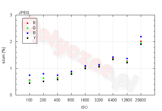

Tradycyjnie, na początku tego rozdziału prezentujemy wyniki pomiaru poziomu szumu na zdjęciach tablicy Kodaka Q-14, zapisanych w formacie JPEG. Na poniższym wykresie widzimy mnóstwo załamań i nieregularności. Dzięki aktywnemu odszumianiu poziom zakłóceń jest relatywnie niski. Jak mieliśmy jednak okazje zaobserwować na wycinkach pokazanych w poprzednim rozdziale, odbywa się to kosztem wyraźnej utraty detali.

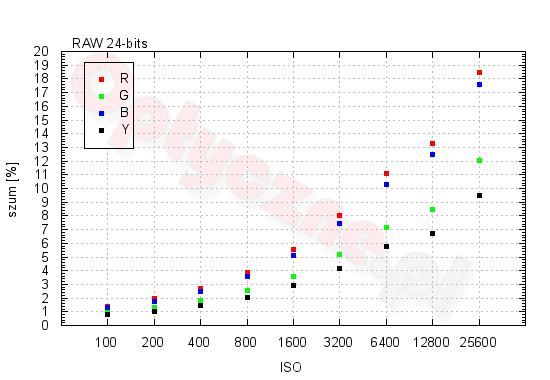

Sprawdźmy teraz wyniki pomiarów poziomu szumu, jakie przeprowadziliśmy na surowych plikach. Dzięki nim będziemy mogli zweryfikować poczynione przed chwilą obserwacje.
Sony A5100 - Szumy i jakość obrazu w RAW
Szum narasta wykładniczo aż do czułości ISO 6400. Powyżej tej czułości obserwujemy załamania świadczące najprawdopodobniej o manipulacji danymi z matrycy na poziomie plików RAW.

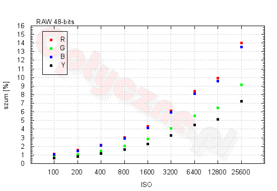

Dla uproszczenia porównań poziomu szumu pomiędzy omawianymi aparatami, pokazujemy także wykres z wartościami składowej luminancji.
Pomiar wartości szumu pokazał przewagę konkurencji nad A5100. Biorąc pod uwagę zakres do ISO 6400 (a więc nie uwzględniając odszumiania dla czułości 12800 i 25600 ISO), wszystkie trzy wzięte do porównań aparaty mają przewagę nad bezlusterkowcem Sony, wynoszącą maksymalnie 1.5 EV.
