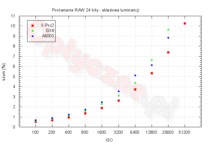

Spójrzmy jeszcze na porównanie poziomu szumu pomiędzy testowanym modelem a aparatami konkurencji. W tym celu zestawiamy ze sobą na wykresie wartości składowej luminancji.
Fujifilm X-Pro2 - Szumy i jakość obrazu w RAW
X-Pro2 wypada lepiej od Sony A6000 o nieco ponad 2/3 EV. W przypadku Panasonika GX8, przewaga aparatu Fujifilm wynosi ok. 0.5 EV. Widać zatem, że różnice pomiędzy rozpatrywanymi aparatami nie są bardzo znaczące.
