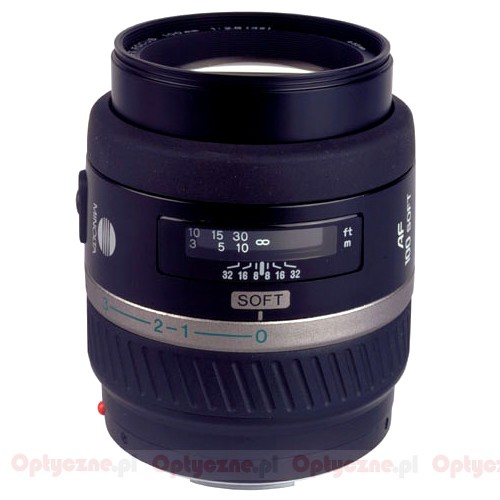

Konica Minolta AF 100 mm f/2.8 Soft Focus - specyfikacja i opinie
| Producent | Konica Minolta |
| Model | AF 100 mm f/2.8 Soft Focus |
| Typ obiektywu | Teleobiektyw stałoogniskowy |
| Ogniskowa | 100 mm |
| Światłosiła | f/2.8 |
| Pole widzenia | 24 o |
| Ostrość od | 0.8 m |
| Maksymalne powiększenie | 1:5.88 |
| Maksymalna wartość przysłony | 23 |
| Liczba listków na przysłonie | 9 |
| Mechanizm autofokusa | AF |
| Konstrukcja | 7 elementów / 7 grup |
| Rozmiar filtra | 55 mm |
| Tryb Makro | Nie |
| Stabilizacja | Nie |
| Dostępne mocowania | Sony A / Minolta |
| Wymiary | 71.5 x 78 mm |
| Waga | 430 g |
| Dodatkowe informacje | Premiera: 1994, funkcja Soft Focus - trzystopniowa regulacja 'zmiękczania' |
