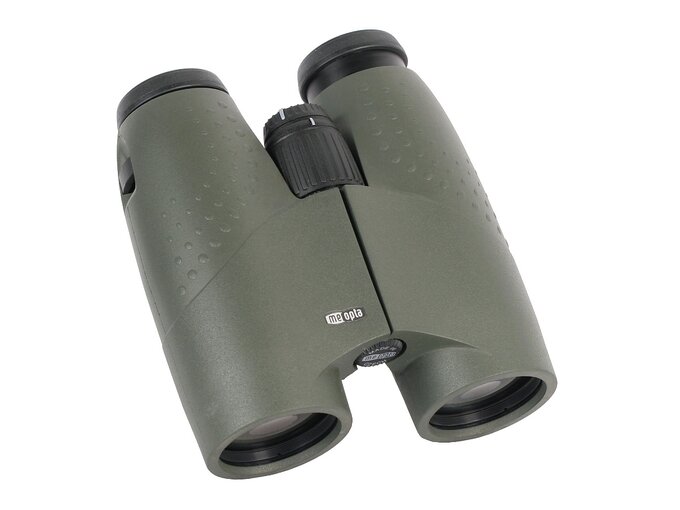

Meopta Meostar B1 10x42 - test lornetki
Lornetki z serii Meostar B1 to najnowszy produkt czeskiej firmy Meopta wprowadzony na rynek na początku 2005 roku. Seria ta obejmuje sześć dachowopryzmatycznych modeli o parametrach 7x42, 8x42, 10x42, 7x50, 10x50 oraz 8x56.
Wszystkie lornetki Meopta Meostar są wodoodporne i wypełniane azotem.
Pryzmaty zbudowano ze szkła typu BaK-4, a na wszystkie granice
powietrze-szkło nałożono wielowarstwowe powłoki antyodbiciowe wysokiej
klasy. Lornetki mają gumowaną obudowę dobrej jakości, komfortowe i
wysuwane muszle okularowe.

Podsumowanie
Zalety:- bardzo solidna obudowa,
- niewielki astygmatyzm,
- dosyć mała koma,
- dobrze korygowana aberracja chromatyczna,
- w miarę ostry obraz w całym polu widzenia,
- małe pociemnienie na brzegu pola,
- małe odblaski,
- idealnie okrągłe źrenice wyjściowe,
- dobre wyczernienie wewnątrz lornetki,
- dobrej klasy powłoki i pryzmaty.
Wady:
- wyraźnie żółty obraz,
- zbyt duża dystorsja,
- duża różnica w transmisji pomiędzy prawym a lewym tubusem,
- krótki okres gwarancji jak na tą półkę cenową,
Meopta Meostar to niewątpliwie solidna i dobra lornetka. Cierpi jednak ona na kilka przywar częściowo związanych z przeszłością zakładu, w którym ją wyprodukowano. Chodzi tutaj o kiepskie odwzorowanie bieli. Lornetki produkowane w krajach byłego bloku wschodniego, najprawdopodobniej ze względu na powłoki antyodbiciowe, których transmisja była najwyższa w barwie żółtej, zawsze mocno zażółcały obraz. Czeska Meopta niestety nie pozbyła się tej bolączki i nadal nie potrafi wyprodukować optyki prawidłowo odwzorowującej kolory. Drugim ciekawym problemem była ponad 10cio procentowa różnica w transmisji odnotowana pomiędzy prawym tubusem a lewym. Wyraźnie mniejsza transmisja była odnotowana w prawym tubusie, w którym znajduje się dodatkowy mechanizm indywidualnego ustawiania ostrości i to właśnie chyba on jest przyczyną obniżenia sprawności optycznej. Trzecia poważna wada, to zbyt duża dystorsja.
Po tych słowach krytyki przychodzi czas na pochwały. Pierwsze co rzuca się w oczy to solidna zielonkawa obudowa wyglądem i stylistyką przypominająca lornetki z serii SLC Swarovskiego. Lornetka, pod względem optycznym, jest zaprojektowana tak jak należy. Pryzmaty nie wycinają światła, produkując piękne i okrągłe źrenice widoczne na czarnym tle. Jeśli zapomnimy o dystorsji, to wszystkie inne wady optyczne korygowane są w sposób właściwy, co jest szczególnie godne pochwały, biorąc pod uwagę duże i ostre pole widzenia Meopty.
Meopta Meostar to bardzo ciekawa propozycja na naszym rynku, problem w tym, że firma powinna chyba zafundować swoim produktom mały lifting w postaci lepszych powłok. Zdecydowanie poprawiłoby to transmisję i odwzorowanie kolorów. Dodatkowo, w przypadku tej półki cenowej, 10-letnia gwarancja wydaje się absolutnym minimum.
