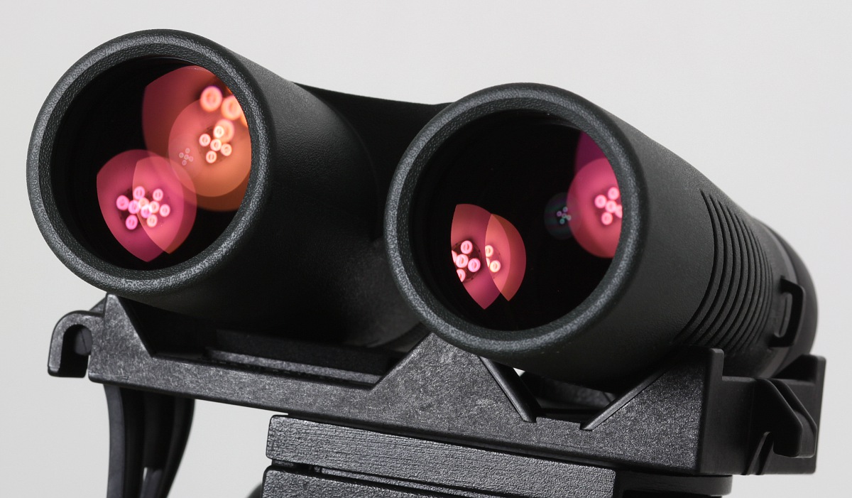

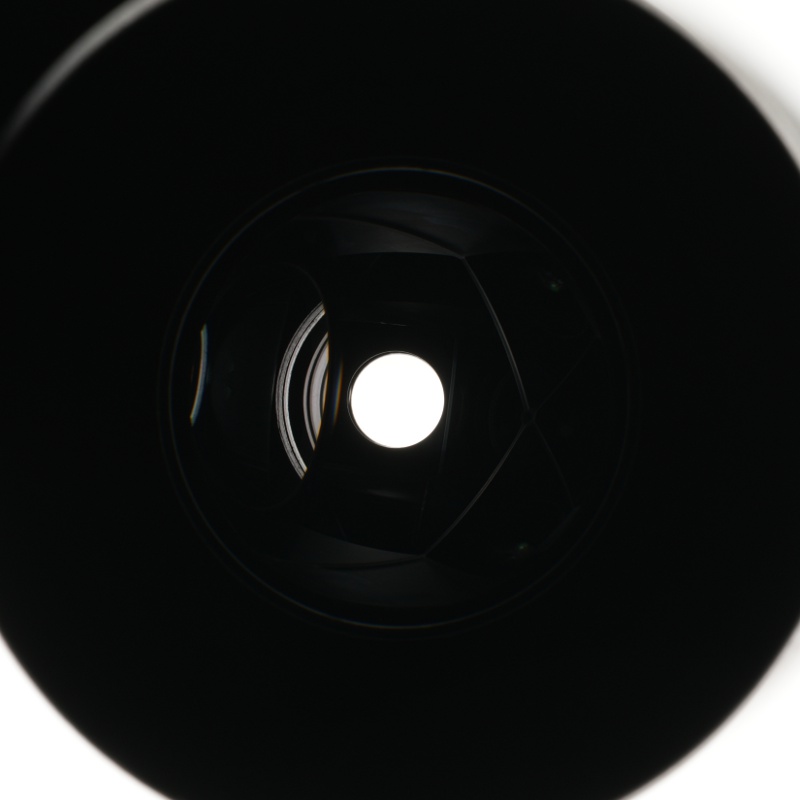

| Wewnętrzne odblaski |
| Lewy: |
Prawy:
Wyraźne, jasne łuki obok źrenic wyjściowych. Sporo odblasków przy pracy pod ostre słońce. |
2.3 / 5.0 pkt |

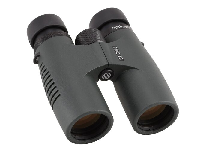

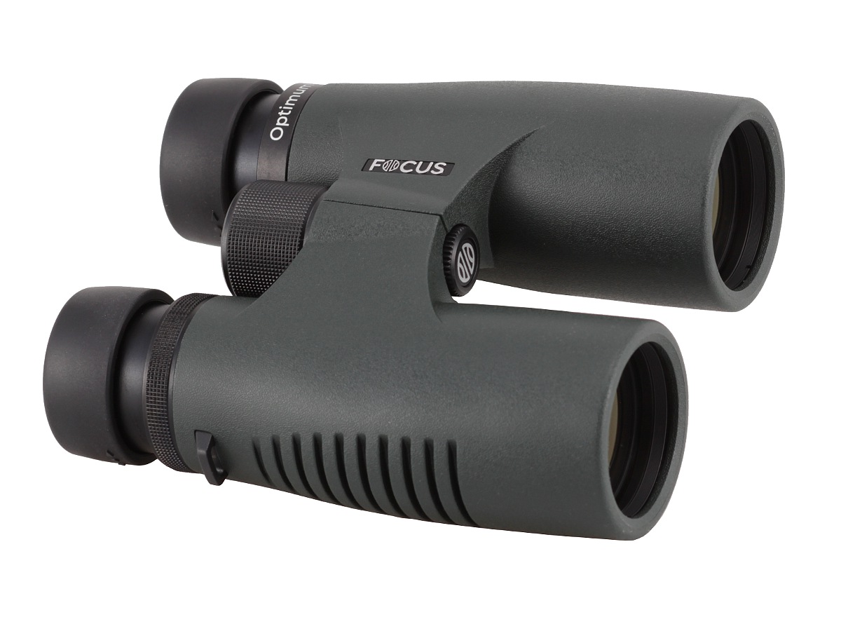

| Obudowa |

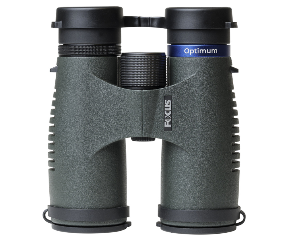

Typowy rozmiar i waga jak na klasę 42 mm. Faktyczna waga wynosi 708 gramów i jest zgodna z deklaracjami producenta. Obita dobrej jakości gumą, która jest lekko chropowata i dobrze przylega do rąk. Guma dobrze leży na lornetce, nie ma tam żadnych luzów, nawet przy obiektywach odchodzi bardzo trudno. Muszle okularowe gumowane o czterech stopniach regulacji i średnicy 42 mm. Mają dość wąskie krawędzie. Na lornetce nie ma informacji o miejscu produkcji. |
7.7 / 8.0 pkt |

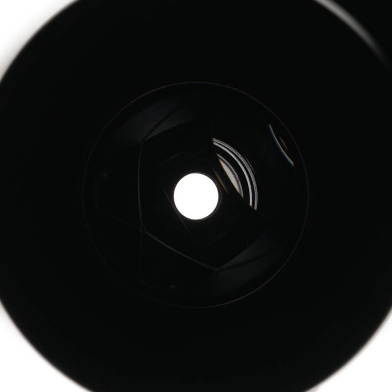

| Wyczernienie i kurz wewnątrz tubusa |
Wewnętrzne tubusy ciemno szare, matowe i z przesłonami, choć bez karbowań. Denko przy pryzmatach szare - mogłoby być ciemniejsze. Czysto. |
4.1 / 5.0 pkt |

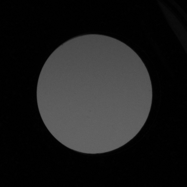

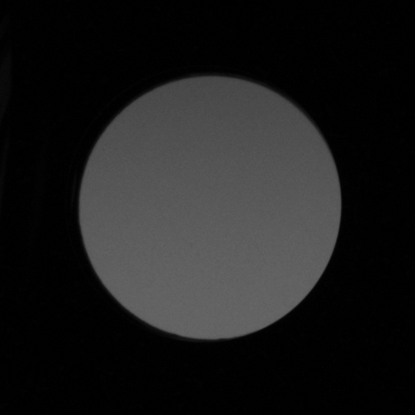

| Winietowanie centralne |
| Lewy: |
Prawy:
OL: 4.35%, OP: 1.45% |
4.5 / 8.0 pkt |

- jasne okolice źrenic wyjściowych i słaba praca pod światło,
- pościnane źrenice wyjściowe.

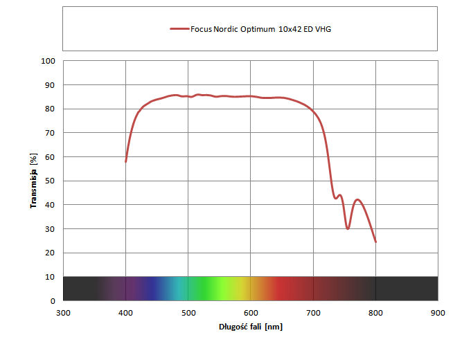

Od razu widać, że powłoki mienią się całą paletą barw i to niezależnie od tego, czy patrzymy od strony obiektywów, czy okularów. Dominuje tam róż i pomarańcz, ale widać też odcienie fioletu, zieleni i żółci. Nie mamy więc tutaj do czynienia z tanimi, standardowymi powłokami o barwie zieleni, które są nakładane na każdą granicę powietrze-szkło niezależnie od tego, jaki współczynnik załamania ma użyte w danym miejscu szkło. Wydaje się, że producent zastosował tutaj optymalizację powłok, a to spowodowało, że nasze oczekiwania odnośnie transmisji były wysokie. Rzućmy okiem na poniższy wykres, żeby ocenić, jak wygląda ona w rzeczywistości.
To, co nam się podoba, to płaskość wykresu, bo w szerokim przedziale od około 440 do 670 nm widzimy stały poziom w okolicach 84-86%. Wynik uśredniony dla centrum zakresu to 85.3%, natomiast najwyższy odnotowany rezultat sięga 85.9%. Są to osiągi przyzwoite, ale tylko przyzwoite. Od sprzętu tej klasy można oczekiwać wartości o 2-3 punkty procentowe wyższych. Żeby daleko nie szukać, niedawno testowany Pentax SD 10x42 ED, który jest lornetką troszkę tańszą, pokazywał w tej kategorii lepszy wynik.
 Delta Forest 10x42 ED Gen3, Focus Nordic Optimum 10x42 ED VHG i Pentax SD 10x42 ED. |
Trzeba jednak pamiętać o tym, że transmisja, choć mogłaby być lepsza, wciąż jest rozsądna i trudno ją zaliczyć do wad, tym bardziej że jej przebieg jest płaski, a to powoduje, że lornetka bardzo dobrze odwzorowuje kolory.
Do wad niewątpliwie można za to zaliczyć ścięte źrenice (szczególnie mocno dotyczy to lewej) oraz słabą pracę pod ostre światło. Tutaj producent mógłby postarać się bardziej. Tym bardziej, że lornetka jest całkiem spora jak na swoją klasę, więc ścięte źrenice zupełnie tutaj nie pasują.
