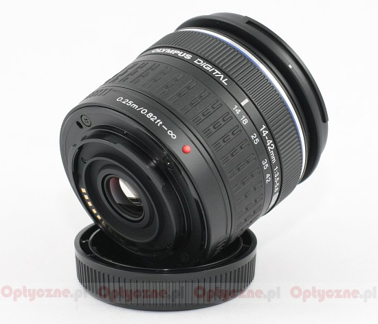

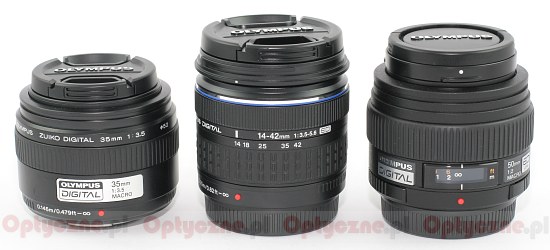

Najtańszy kit Olympusa jest mały i lekki - waży tylko 190 gramów i ma wymiary 65.5 na 61 mm. Powiększa się wraz ze wzrostem ogniskowej, na tyle że jego długość rośnie prawie dwukrotnie. Obiektyw nie sprawia dobrego i solidnego wrażenia. Wszechobecny lekki plastik, użyty także w bagnecie, nie wróży długiego i bezawaryjnego funkcjonowania. Nad kitami konkurencji Olympus góruje obecnością pełnoprawnego pierścienia do manualnego ustawiania ostrości. Szczytem precyzji może on nie jest, ale i tak pozwala nam na o wiele bardziej dokładną i komfortową pracę niż wąskie atrapy pierścieni, które oferują nam konkurencyjne produkty Canona i Nikona.
Olympus Zuiko Digital ED 14-42 mm f/3.5-5.6 - Budowa i jakość wykonania

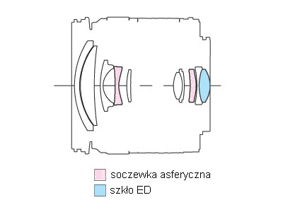

Jeśli chodzi o budowę wewnętrzną, to jak na tani instrument kitowy Olympus mile nas zaskakuje. Dostajemy bowiem wewnętrzny system ogniskowania oraz 10 soczewek ustawionych w 8 grupach z czego jedną wykonano ze szkła niskodyspersyjnego ED, a dwie inne mają kształt asferyczny. Obrazu całości dopełnia 7-mio listkowa przysłona, którą można domknąć do f/22 oraz mocowanie filtrów o średnicy 58 mm. Pochwalić też można wyposażenie dodatkowe dodawane w cenie, do którego należą solidne dekielki oraz osłona przeciwsłoneczna (LH-61C).
