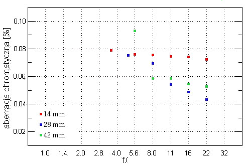

Gdy popatrzymy na poniższy wykres prezentujący wielkość aberracji chromatycznej na brzegach kadru, wszystko wydaje się w porządku. Wada ta jest na poziomie małym lub średnim i nigdzie nie przekracza poziomu 0.1%. Zachowanie jak najbardziej godne pochwały.
Olympus Zuiko Digital ED 14-42 mm f/3.5-5.6 - Aberracja chromatyczna

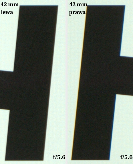

Wyniki zaprezentowane powyżej to jednak średnia pomiarów z lewej i prawej strony kadru. Gdy popatrzymy na nie osobno, już tak wesoło nie będzie, bo tutaj w skórę daje nam plastikowa konstrukcja obiektywu. Jej zastosowanie zawsze wiąże się z ryzykiem pewnego rodzaju luzów, nachylania ruchomych układów soczewek pod niewłaściwym kątem do osi optycznej, a przez co wybuchem wad pozaosiowych w niektórych miejscach.
Choć obiektyw był nowiutki, świeżo wyjęty z pudełka, plastik już dał znać o sobie i spowodował bardzo duże różnice pomiędzy aberracją z lewej i prawej strony obrazu, co było najbardziej widoczne dla ogniskowej 42 mm. Tam, po lewej stronie kadru, aberracja jest praktycznie zerowa (poziom 0.02%), natomiast po prawej sięga granicy wartości średnich i dużych (0.15%). Bolesne jest to, że z czasem, gdy plastik wielokrotnie przesuwany i używany zacznie się wyrabiać, sytuacja pewnie ulegnie dalszemu pogorszeniu.
