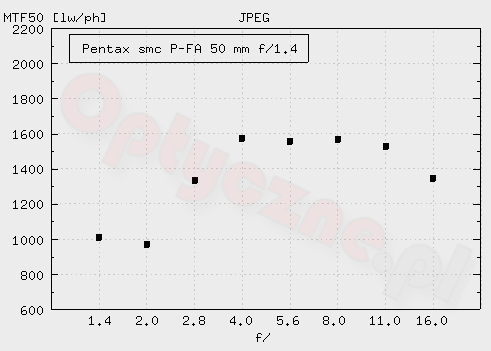

Używając najmniej wyostrzonych zdjęć JPEG wyznaczyliśmy rozdzielczość (MTF50) układu aparat plus obiektyw, obliczając ją w programie Imatest. Wartości wyrażone w liniach na wysokość obrazu pozwalają na porównanie z analogicznymi wykresami dla aparatów kompaktowych i ocenę stopnia wyostrzania zastosowanego przez producenta. Zdjęcia pomiarowe zostały wykonane obiektywem smc Pentax FA 50 mm f/1.4.

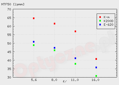

Rozdzielczość matrycy wyznaczamy w oparciu o funkcję MTF50, a pomiarów dokonujemy na plikach RAW, które uprzednio konwertujemy do formatu TIFF za pomocą programu dcraw. Pomiarów dokonujemy przy użyciu obiektywu Sigma 30 mm f/1.4 EX DC, który jest produkowany ze wszystkimi bagnetami lustrzanek dostępnych na rynku. Uzyskane przez nas wyniki prezentujemy na poniższym wykresie. Warto wspomnieć, że kontrolne pomiary z obiektywem smc Pentax FA 50 mm f/1.4 dały podobne, w granicy błędu, wartości.
Pentax K-m - Rozdzielczość
Wynik uzyskany w tej kategorii przez Pentaxa K-m szokuje. Rozdzielczość matrycy wydaje się być dużo wyższa niż K200D, który ma taki sam detektor. Co więcej, jest dużo wyższa niż rozdzielczość Olympusa E620, który ma znacząco większą gęstość pikseli. Na pierwszy rzut oka może się wydawać, że konstruktorom udało się dokonać rzeczy niemożliwej. Zmierzone rozdzielczości są bowiem wyższe niż fizyczna gęstość pikseli. Jednakże rzut oka na wykres pokazany poniżej sprawę wyjaśnia w zasadzie definitywnie.
Przebieg funkcji MTF z bardzo wysokim poziomem w częstości Nyquista (40%) i powyżej niej dowodzi, że zdjęcie poddane było wyraźnemu wyostrzaniu. Z przykrością musimy tu stwierdzić, że w formacie RAW Pentax K-m wcale nie zapisuje surowych zdjęć, a jedynie zdjęcia przetworzone przez program, który między innymi dość mocno je wyostrza.
Ten rozdział możemy podsumować jedynie naszymi domysłami, że prawdziwa rozdzielczość matrycy Pentaxa K-m nie odbiega szczególnie od innych 10-megapikselowych matryc CCD stosowanych w innych lustrzankach.
