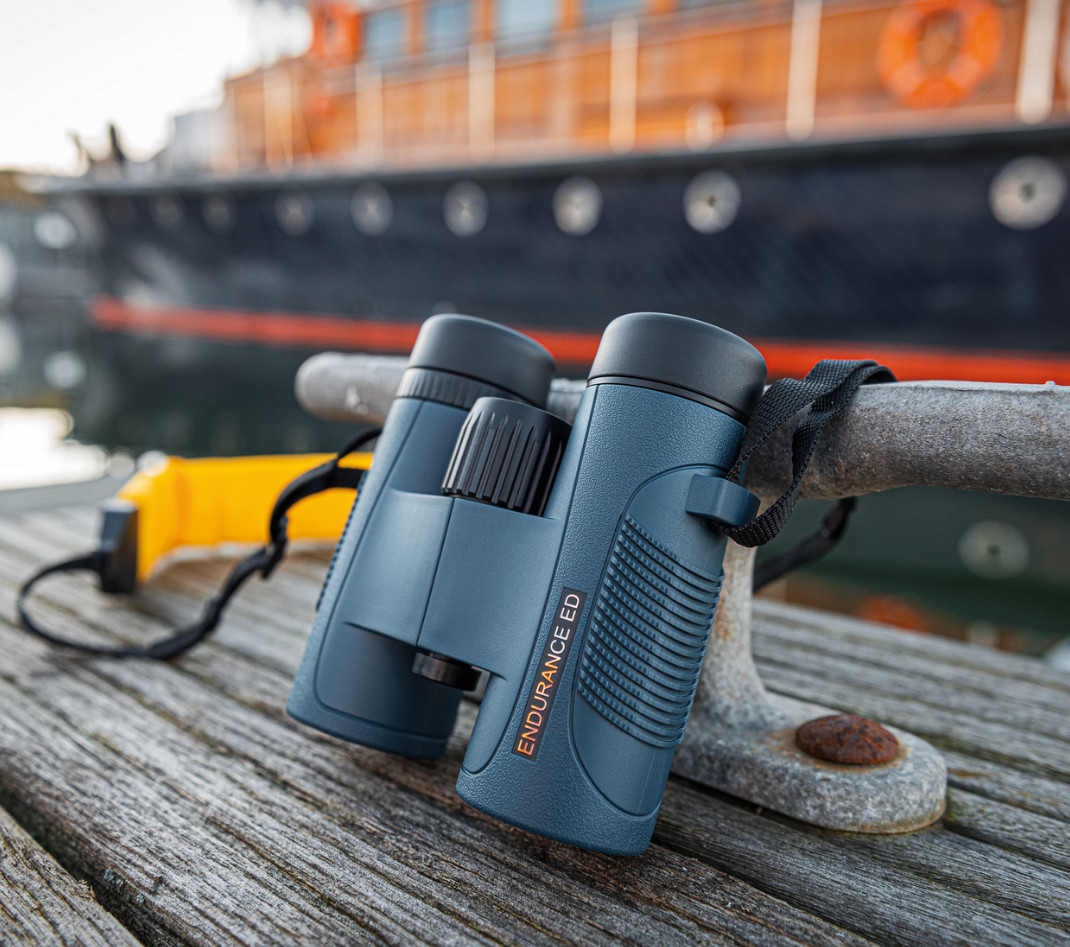

Przecież głównym założeniem było stabilne powiększenie klasy 6-7 razy. Gdyby trzymać się go ściśle, nasza lista zawęziłaby się do tylko ośmiu pozycji. Jeśli dodatkowo odrzucilibyśmy jeszcze te modele, które dają małe pole własne okularów na poziomie 50 stopni, to wyleciałyby kolejne trzy lornetki, w tym dwie, które zostały zaprojektowane właśnie z myślą o najmłodszych. Kurczowe trzymanie się kryterium wagi wyeliminowałoby jeszcze Aculona A211 7x35, więc na placu boju zostałyby tylko cztery modele, a mianowicie Opticron Adventurer 6.5x32 T WP, Pentax AD 7x32 ED, Hawke Endurance ED Marine 7x32 oraz Kowa BDII XD 6.5x32. Ten pierwszy ma trochę zbyt filigranową obudowę, aby bez żadnych obaw przekazać go dziecku. Drugi ma wciąż trochę za małe pole widzenia. Na szczęście trzeci i czwarty spełniają wszystkie wymagane kryteria, ale są niestety stosunkowo drogie, bo wymagają wydatku na poziomie 1350-1550 złotych. I taki właśnie mamy wybór...

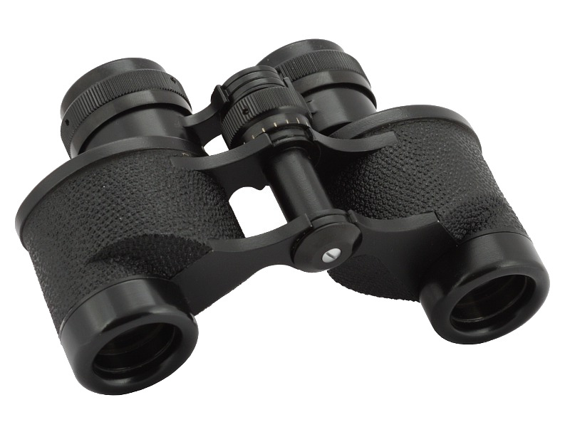

Leitz Amplivid 6x24
Otóż w tamtych czasach taki artykuł wyglądałby zupełnie inaczej, bo z wyborem modeli idealnie pasujących do omawianych tutaj zastosowań nie byłoby problemów. Już w 1956 roku firma Leitz wprowadziła na rynek lornetkę Amplivid 6x24, która miała unikalny system odwracający opierający się o lustra i pryzmaty. Kluczowym parametrem było tutaj pole widzenia, które sięgało aż 12 stopni, a więc oznaczało zastosowanie okularów o polu własnym aż 72 stopni. Żadna z lornetek omówionych w poprzednich rozdziałach nie miała tak dużego pola całej lornetki i tak szerokokątnych okularów. Jeśli do tego dołożymy wagę 355 gramów i niewielkie rozmiary, dostajemy sprzęt wręcz wzorcowy. Swoją drogą poświęciłem jej kiedyś osobny artykuł, do którego lektury oczywiście zachęcam.

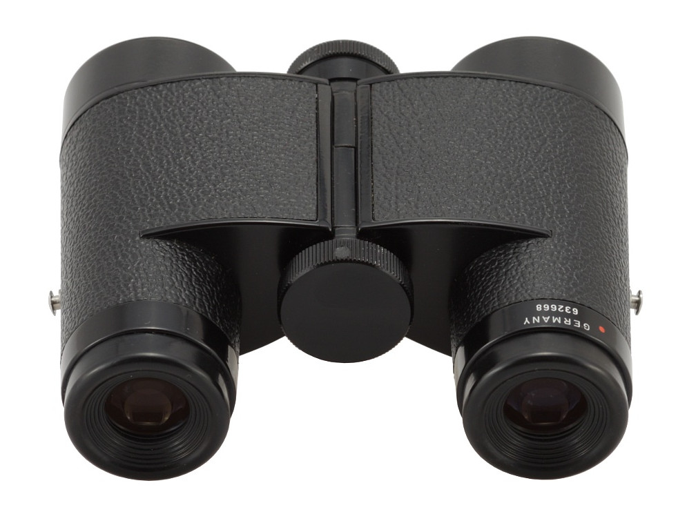

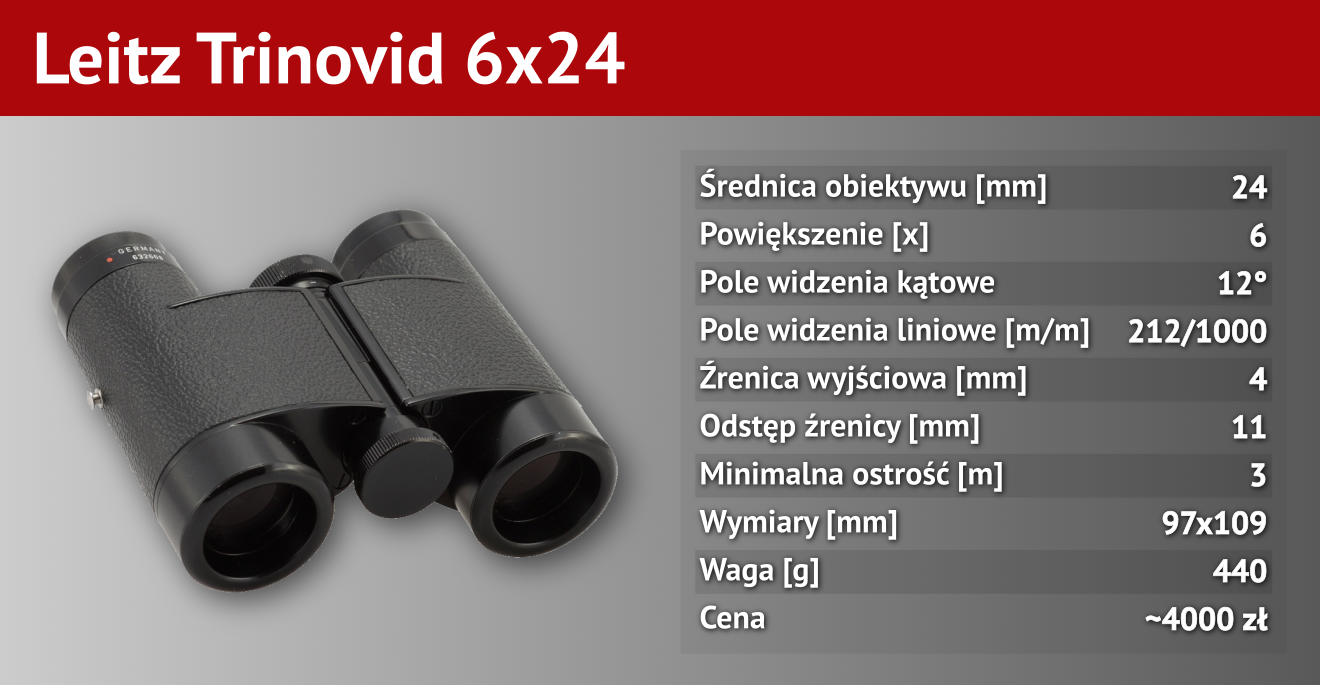

Jakby tego było mało, w 1963 roku Leitz poszedł o krok dalej, bo zaprezentował jeszcze mniejszy model Trinovid 6x24. Tutaj zastosowano pryzmaty Uppendahla, które umożliwiły dalszą miniaturyzację sprzętu, ale zwiększyły wagę do 440 gramów. Ważne jest to, że pole nadal pozostało na ogromnym poziomie 12 stopni. Było to jednak okupione małym odstępem źrenicy sięgającym 11 mm.

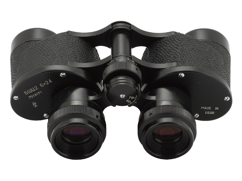

Oczywiście trudno sobie wyobrazić tłumy użytkowników kupujące drogie Trinovidy swoim małym dzieciom. Tak się jednak składa, że była znacznie tańsza alternatywa w postaci rosyjskiej lornetki KOMZ BSZC2 6x24. Tutaj pole widzenia było trochę mniejsze, bo sięgało 11.4 stopnia. Wciąż jest to jednak ogromna wartość oznaczająca zastosowanie okularów o polu własnym 68.4 stopnia. Co ważne, tutaj odstęp źrenicy był bardziej komfortowy i sięgał 15 mm. Lornetka była skonstruowana w wydajnym systemie Porro i ważyła tylko 490 gramów. Oczywiście jej optyka nie była tak dobra jak Leitza, a obraz, jak to u rosyjskich lornetek bywa, miał zauważalny żółty odcień. W ogólności była to jednak konstrukcja bardzo udana, która jest obecnie poszukiwanym rarytasem kolekcjonerskim. Egzemplarze w ładnym stanie wyceniane są na 1000-2000 złotych.
