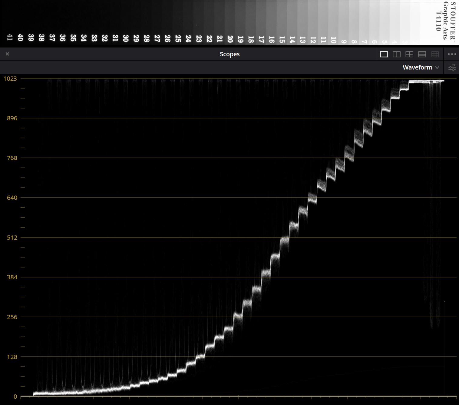

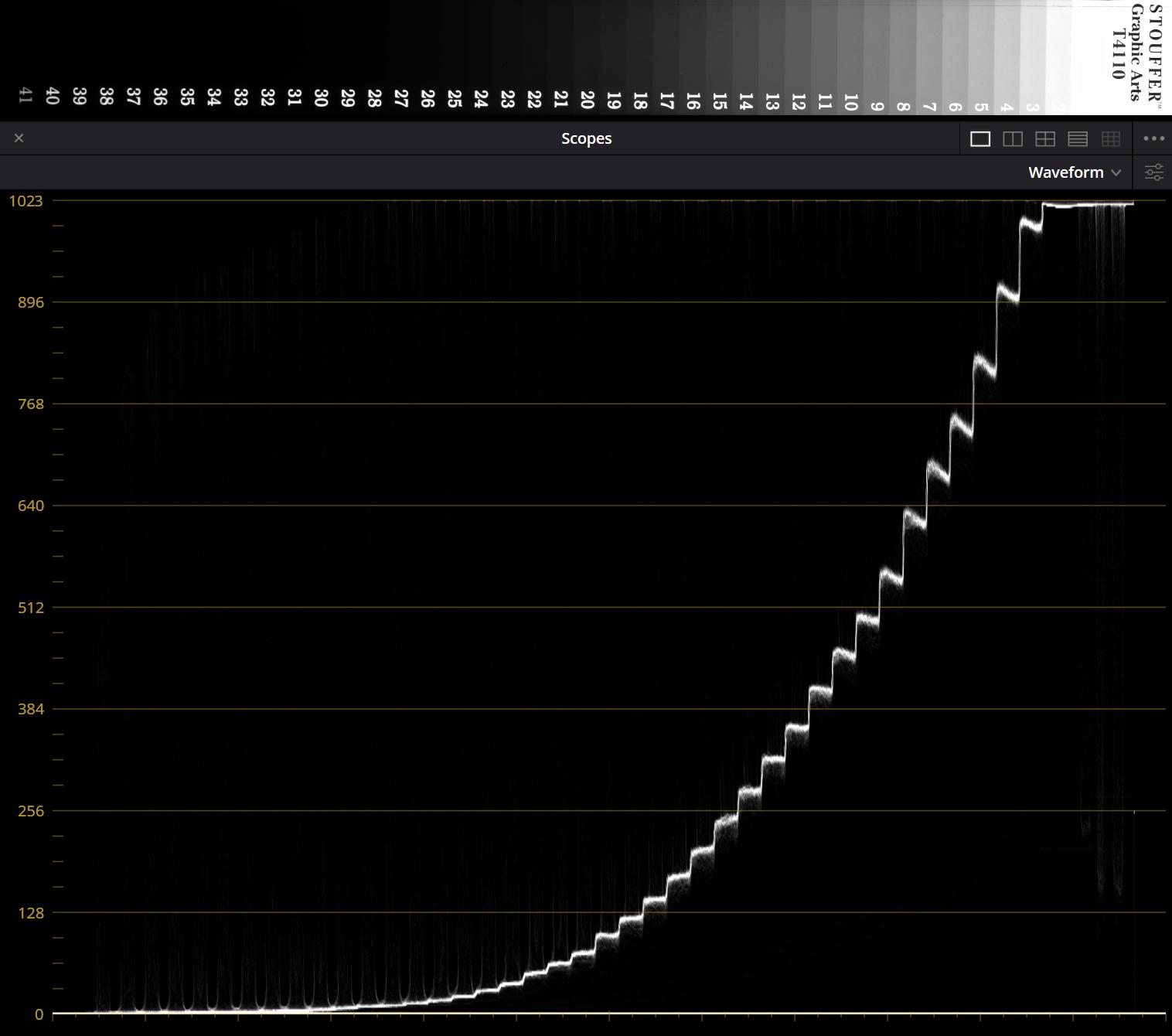

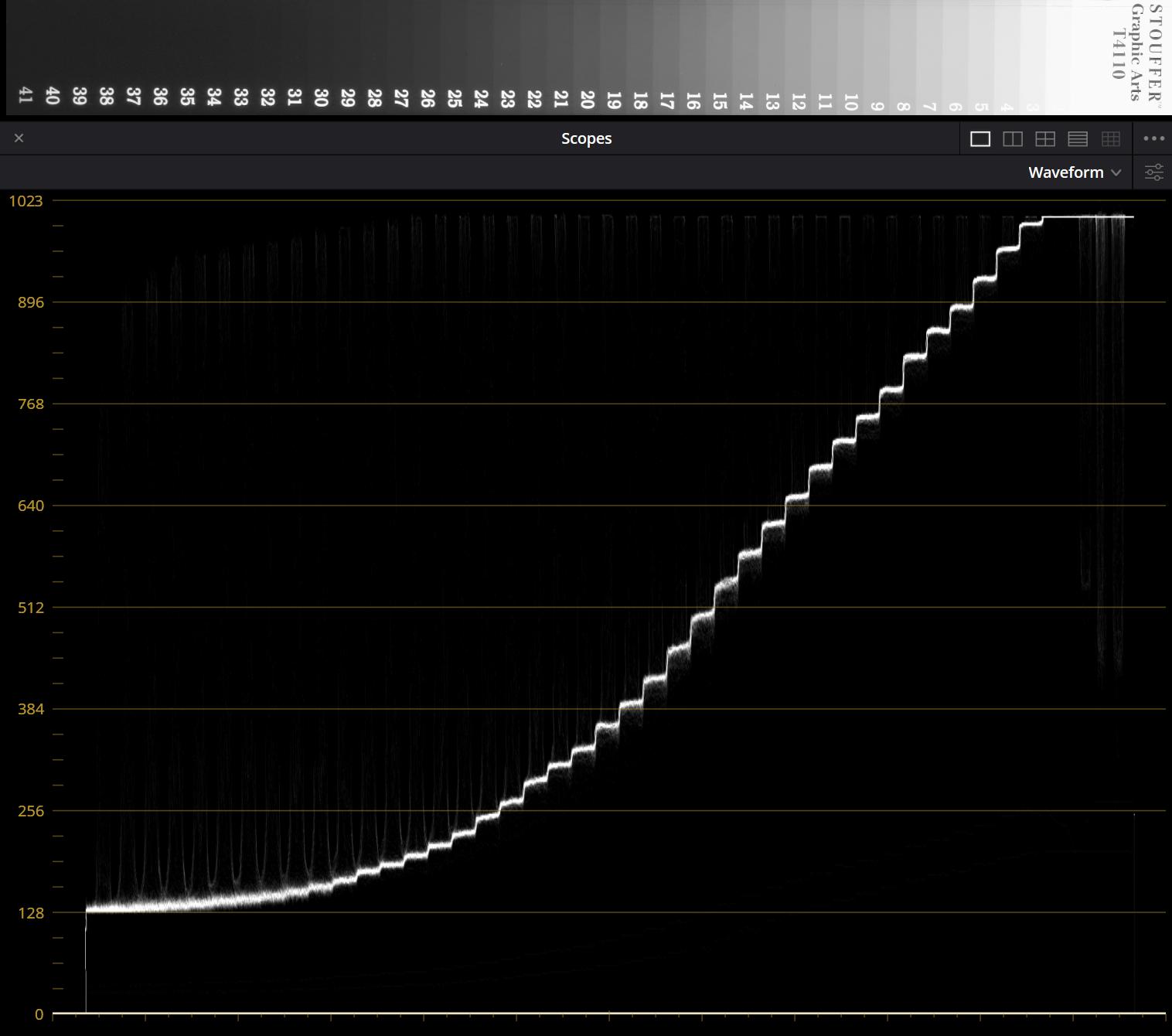

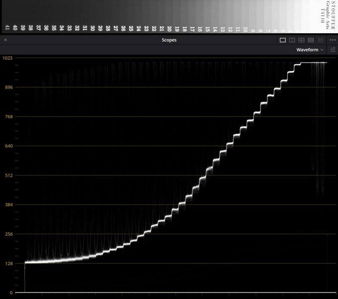

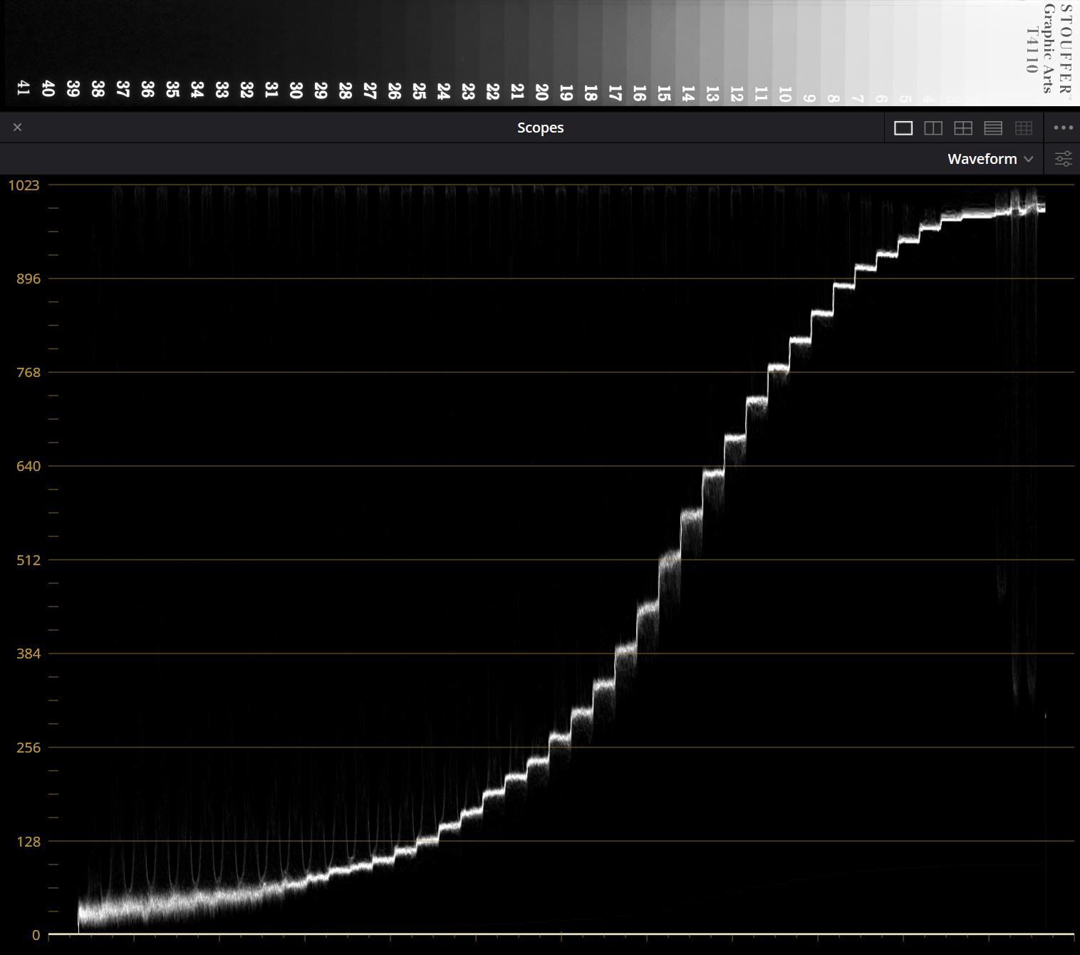

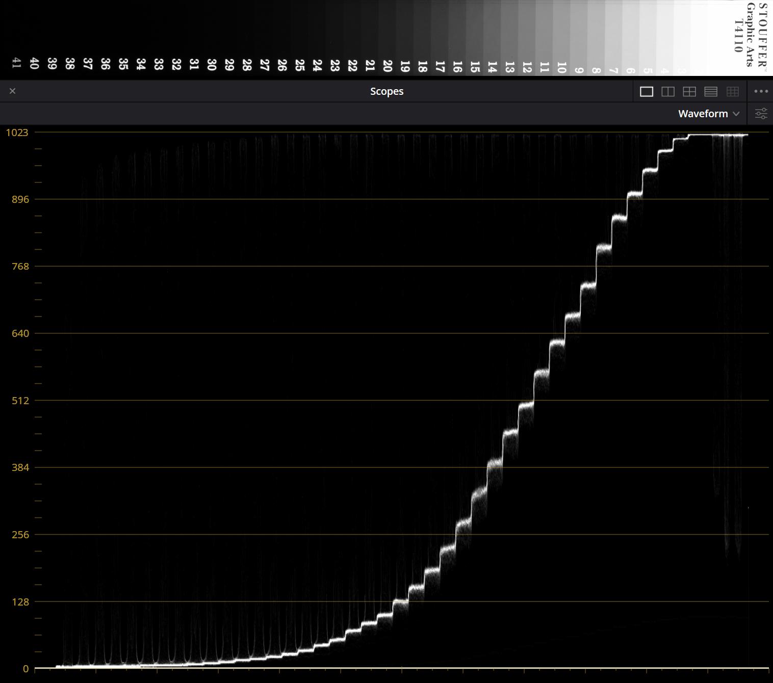

Spójrzmy teraz na liczbowe wartości opisujące zakres tonalny, otrzymane po nagraniu tablicy Stouffer T4110 na poszczególnych profilach obrazu i kombinacjach nastaw. Stopklatki z tak nagranych ujęć zostały przeanalizowane z użyciem programu Imatest, co pozwoliło uzyskać wspomniane liczbowe wartości. Ponieważ Imatest nie zawsze generuje wyniki dla wszystkich możliwych stosunków sygnału do szumu, przedstawiamy wartość dla najostrzejszego kryterium (stosunek sygnału do szumu 10:1 opisany jako „WYSOKA JAKOŚĆ”) oraz dla najniższego (wartość „Total” podawana przez Imatest, zazwyczaj nieco przekraczająca tę dla stosunku sygnału do szumu 1:1, w tabeli wartość ta została podpisana „NAJNIŻSZA JAKOŚĆ”).
Oprócz tego, w prezentującej te wyniki poniższej tabeli, załączamy także wykresy waveform monitor z programu DaVinci Resolve, prezentujące, jakie wartości przyjmują poszczególne pola tablicy zależnie od użytego profilu obrazu. Tablica była nagrywana tak, by prześwietlić pierwsze jedno lub dwa pola.

Neutralny
ISO 100
Nikon Z5 II - test trybu filmowego - Użytkowanie NAJNIŻSZA JAKOŚĆ
10.8 EV
WYSOKA JAKOŚĆ
8.48 EV
Neutralny + Aktywna funkcja D-lighting
ISO 100
12.1 EV
WYSOKA JAKOŚĆ
8.47 EV
Hybrid Log Gamma
ISO 400
12.3 EV
WYSOKA JAKOŚĆ
8.67 EV
N-Log
ISO 800
12.6 EV
WYSOKA JAKOŚĆ
9.48 EV
N-RAW
+ neutral
ISO 100
9.69 EV
WYSOKA JAKOŚĆ
9.54 EV
N-RAW
+ N-Log
ISO 800
11.2 EV
WYSOKA JAKOŚĆ
9.32 EV
Uzyskane wyniki są bardzo podobne jak w przypadku modelu Zf i zauważalnie lepsze niż w wyposażonym w częściowo warstwową matrycę modelu Z6 III. To jedna z zalet sięgnięcia po starszy, niewarstwowy sensor. Dobre wyniki obserwujemy także dla formatu N-RAW.
Warto w tym miejscu odnotować niewielką rozbieżność między wynikami uzyskanymi dla kryterium wysokiej i niskiej jakości obrazu. Jest to zwłaszcza widoczne w przypadku RAW-ów. Oznacza to, że przy wyciąganiu detali z szumu nie znajdziemy tam już dużo więcej użytecznej informacji. Ale być może nie będziemy musieli tego robić, bo już na starcie powinniśmy mieć całkiem spory zakres tonalny w obszarze bardziej pozbawionym szumu.
Na koniec odnotujmy też, że Aktywna Funkcja D-Lighting na maksymalnej nastawie działa dość agresywnie i potrafi lokalnie przyciemniać i rozjaśniać nawet pojedyncze pola tablicy Stouffer, co widać na wykresach monitora kształtu fali. Dla pozostałych nastaw poszczególne pola są na wykresie poziomymi odcinkami, a po włączeniu rzeczonej funkcji stają się ukośne. Jest to przejaw dość mocnej ingerencji w obraz, która nie zawsze może dawać naturalne rezultaty, dlatego zalecamy ostrożne obchodzenie się z Aktywną Funkcją D-Lighting i niestosowanie jej maksymalnej nastawy.
