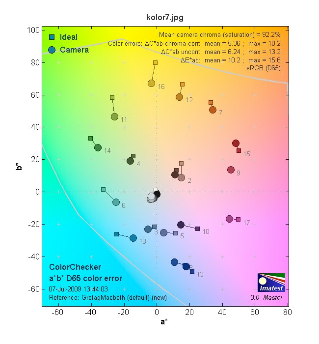

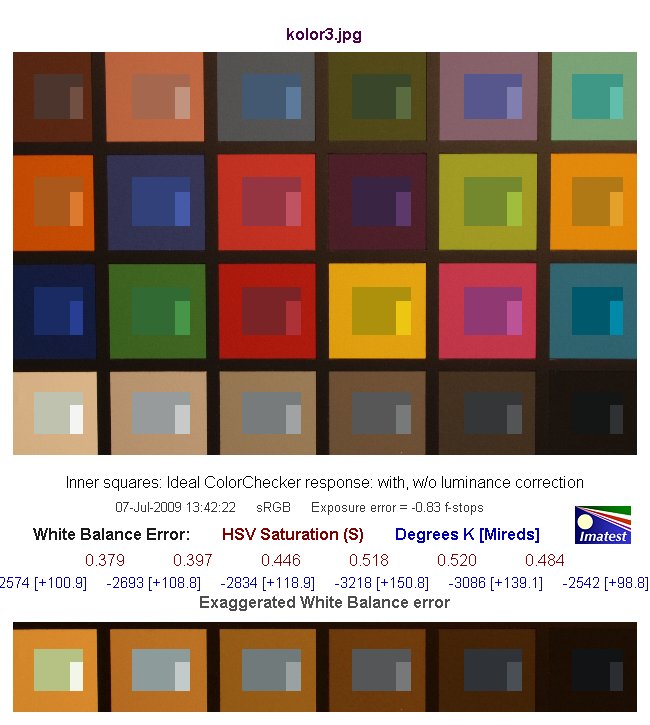

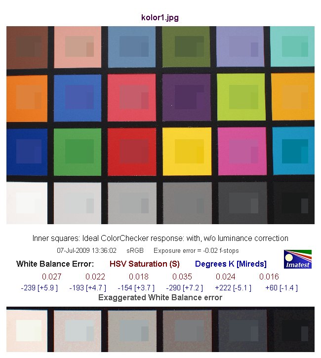

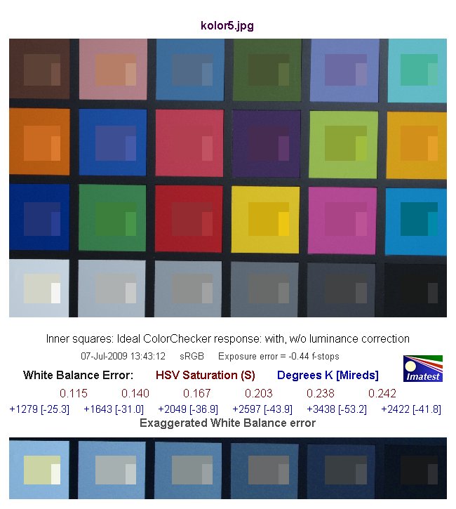

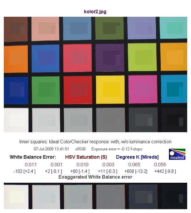

Poniżej prezentujemy pomiary balansu bieli wykonane na tablicy kolorów GretagMacbeth i przeanalizowane programem Imatest.

Światło
Balans bieli Auto.
Światło słoneczne.
Olympus E-P1 - Balans bieli Olympus E-P1 - Balans bieli
Balans bieli Słońce.
Światło słoneczne.
Balans bieli Auto.
Światło 3000K.

Balans bieli Żarówka.
Światło 3000K.

Balans bieli działa w E-P1 całkiem dobrze. Zdjęcia w świetle słonecznym charakteryzują się bardzo wiernym odwzorowaniem kolorów. Podobnie jest w przypadku fotografowania z lampą błyskową. Aparat napotyka problemy, jak to zwykle w przypadku cyfrówek, kiedy ma do czynienia ze światłem żarowym. Test z żarówką o temperaturze 3000 K pokazał, że w takim przypadku należy najlepiej nastawić adekwatną temperaturę barwową, lub ewentualnie posiłkować się nastawą Światło żarowe, bo automatyczny balans bieli kiepsko odwzoruje nam kolory. W poniższej tabeli zestawiliśmy średni błąd koloru dC i nasycenie S uzyskane na zdjęciach przy poszczególnych kombinacji WB i światła.
Światło Balans bieli dC S [%]
Słoneczny dzień Auto 4.02 106.0
Słoneczny dzień Słoneczny dzień 4.52 103.3
3000 K Auto 20.4 109.8
3000 K 3000 K 7.95 102.2
3000 K Żarówka 10.9 99.2
Błysk Auto 5.57 82.02
Błysk Błysk 5.36 92.20
