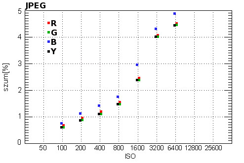

Różnicę w poziomie szumu na zdjęciach JPEG pomiędzy E-P1 a E-620 potwierdzają pomiary wykonane programem Imatest. Wraz ze wzrostem czułości ta różnica powiększa się. Na ISO 100 wynosi około 0.5%, a na ISO 3200 aż 3%. Jest to około 1 EV przewagi w E-P1 nad E-620.

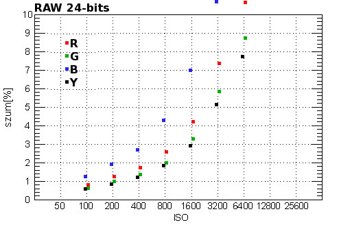

Na zdjęciach RAW wywołanych programem dcraw nie widać już takich różnic pomiędzy E-P1 a E-620 jakie w poprzednim rozdziale dostrzegliśmy na JPEG-ach. Wykres z pomiarami szumu obliczonymi programem Imatest pokazuje na zdjęciach z obu aparatów taki sam poziom. Widać to zresztą bez problemu, kiedy popatrzymy na tabelę z wycinkami zdjęć scenki. Struktura szumu jest taka sama i nie widać wzmocnionego odszumiania w przypadku E-P1. W całym zakresie czułości na zdjęciach z obu aparatów, także ilość szczegółów pozostaje taka sama.
Olympus E-P1 - Szumy i jakość obrazu w RAW
Zakres czułości ISO 100-400 jest w pełni użyteczny. Szum zaczyna być wyraźnie dostrzegalny od ISO 800. Ważne jest przy tym to, co często podkreślamy w testach lustrzanek Olympusa, że szum ma strukturę drobnoziarnistą. To powoduje, że wraz ze wzrostem czułości nie giną szczegóły na zdjęciach, a przy skalowaniu zdjęć szum stosunkowo szybko maleje.

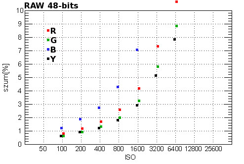

Pomiary na RAW-ach przekonwertowanych do 48-bitowych TIFF-ów potwierdzają takie samo zachowanie matrycy w całym zakresie ISO w E-P1 i E-620.
