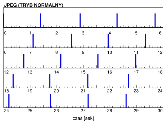

W Samsungu WB550 odnajdziemy trzy tryby zdjęć seryjnych, które możemy wybierać poprzez menu funkcyjne. Pierwszy z nich umożliwia fotografowanie w pełnej rozdzielczości i jest opisany jako "tryb ciągły". Instrukcja aparatu nie specyfikuje jednak jego prędkości. Drugi tryb określony mianem "szybkiego" pozwala na fotografowanie z prędkością 1.5 kl./s i również pozwala na wybór najwyższej rozdzielczości obrazu. Ostatni z trybów zdjęć seryjnych ograniczony jest niestety do formatu VGA. Pozwala jednak na fotografowanie z prędkością 6 kl./s, maksymalnie do 30 zdjęć w pojedynczej serii.

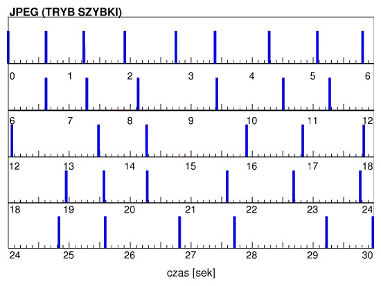

Jak wyglądają wyniki naszych testów w tej kategorii można zobaczyć na poniższych wykresach. Test zdjęć seryjnych wykonywany był z kartą SanDisk Extreme III 8 GB, a na początek pokazujemy rezultat dla najwolniejszego z trybów.
Samsung WB550 - Użytkowanie
W tym trybie Samsung osiąga prędkość zaledwie 0.7 kl./s, aczkolwiek utrzymuje ją przez cały 30-sekundowy test. Spójrzmy jednak teraz na wyniki z trybu szybkiego.
Zmierzona przez nas średnia prędkość fotografowania w początkowej fazie testu wynosi niecałe 1.4 kl./s. Po mniej więcej 8 sekundach aparat zaczyna zwalniać, a seria staje się bardzo nierówna. Warto również zauważyć, że już w początkowej fazie tryb ten nie jest szczególnie regularny. Podobne osiągi prędkości notował w naszym teście Nikon P90. W jego przypadku jednak początkowa faza fotografowania z prędkością 1.4 kl./s była bardziej regularna i trwała nieco dłużej (niecałe 10 sekund). Potem jednak P90 znacznie zwalniał. Przejdźmy teraz do wyników ostatniego z przetestowanych trybów.

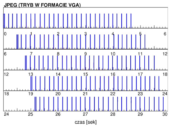

Osiągi tego trybu można by uznać za imponujące gdyby nie fakt, że rozdzielczość zdjęć ograniczona jest zaledwie do formatu VGA (640x480 pikseli). Widać, że w ciągu 30 sekund udało nam się wykonać 5 serii z prędkością nawet minimalnie wyższą niż deklarowane 6 kl./s. Prędkość tego trybu jest faktycznie duża ale format zdjęć zdecydowanie za mały. W przypadku zdjęć w zredukowanej rozdzielczości zarówno Nikon P90 i Pentax X70 oferują jednak więcej.

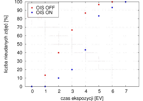

Samsung WB550 został wyposażony w optyczną stabilizację obrazu, z której możemy korzystać wedle naszych potrzeb. Dodatkowo w aparacie znalazło się rozwiązanie w postaci cyfrowej stabilizacji obrazu. Dostępna jest ona w trybie DUAL IS, w którym oba mechanizmy redukcji drgań działają jednocześnie. W naszym teście sprawdziliśmy skuteczność optycznej stabilizacji obrazu.
Testując stabilizację obrazu, dla różnych wartości czasu ekspozycji wykonujemy serię minimum 20 zdjęć. Serie robimy raz z włączoną, a drugi raz z wyłączoną stabilizacją. W przypadku Samsunga każda seria obejmowała 30 zdjęć. Następnie sprawdzamy, ile zdjęć w danej serii jest poruszonych. Otrzymane wyniki prezentujemy w formie procentów liczby zdjęć poruszonych do całkowitej liczby zdjęć w serii. Wyniki zaprezentowane są na poniższym wykresie. Zero na skali poziomej odpowiada najkrótszej ekspozycji czyli 1/250 sekundy. Test wykonywany był przy najdłuższej ogniskowej.
Odległość pomiędzy krzywymi sięga maksymalnie 2 EV, co uznajemy za miarę skuteczności stabilizacji w Samsungu. W porównaniu z Nikonem P90 czy Pentaxem X70, WB550 wypada nieco gorzej, aczkolwiek 2 EV to dobry wynik i możemy uznać, że optyczna stabilizacja obrazu w Samsungu działa sprawnie.
