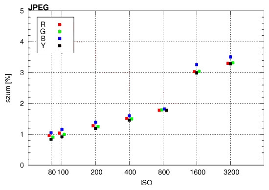

Pomiar szumów matrycy Samsunga wykonaliśmy na zdjęciach tablicy Kodak Q-13, korzystając z programu Imatest. Szum zmierzyliśmy dla wszystkich dostępnych czułości. Wyniki prezentujemy na poniższym wykresie.
Samsung WB550 - Własności matrycy
Do ISO 800 szumy są na przyzwoitym poziomie. Przy ISO 1600 widać wyraźny wzrost co niewątpliwie odbija się negatywnie na jakości zdjęcia. Ciekawa sytuacja jest dla ISO 3200. Przy tej czułości maksymalny rozmiar zdjęcia wynosi 3 Mpix. Zmniejszenie rozmiaru zdjęcia prowadzi do uśrednienia szumu i w efekcie jego zmniejszenia. Jak można się przekonać na przykład z testów Nikona P90, czy Pentaxa X70 szum na ISO 3200 jest mniejszy niż na ISO 1600. W przypadku Samsunga szum jest na podobnym poziomie dla obu tych czułości co może sugerować intensywne odszumianie dla ISO 1600. Trzeba jednak pamiętać, że to co się dzieje z surowym sygnałem z matrycy w wyniku działania oprogramowania aparatu jest obarczone dużą dozą niepewności i wyciąganie daleko idących wniosków na podstawie samych JPEG-ów jest ryzykowne.

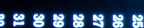

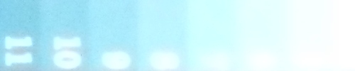

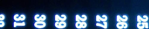

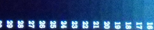

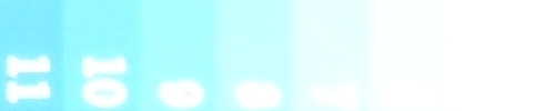

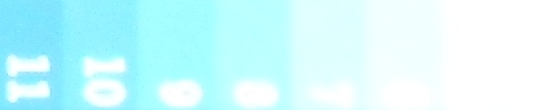

Zakres tonalny

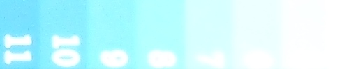

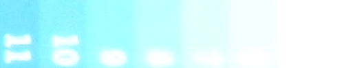

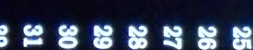

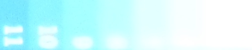

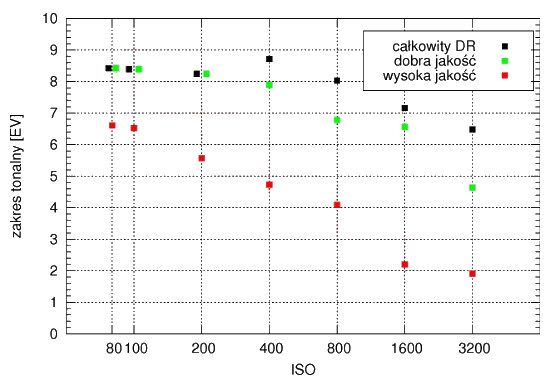

Spójrzmy teraz na zakres tonalny Samsunga WB550. Ten parametr matrycy wyznaczamy w oparciu o zdjęcia tablicy Stouffer T4110. Obliczenia wykonujemy programem Imatest. Standardowo wyniki podajemy dla najlepszej jakości zdjęcia (stosunek szumu do sygnału na poziomie 0.1) i dla dobrej jakości (stosunek szumu do sygnału na poziomie 0.25). Pokazujemy również całkowity zakres tonalny.
Do ISO 800 Samsung wypada nieco lepiej od Nikona P90 notując wyniki o 0.5 - 1EV lepsze (wyniki dla dobrej jakości). Dla ISO 1600 oba aparaty wypadają praktycznie jednakowo pod tym względem. W zasadzie nie mamy powodów do narzekań pod adresem Samsunga, w tej kategorii. Zakres tonalny jest na dobrym poziomie choć na ile jest to zasługa samej matrycy, tego na podstawie JPEG-ów powiedzieć się nie da.
Zakres tonalny na plikach zapisanych w formacie JPEG możemy ocenić wizualnie na wycinkach zdjęć tablicy Stouffer T4110. Odległość pomiędzy sąsiednimi polami szarości wynosi 0.3 EV.
ISO Granica bieli
80 Samsung WB550 - Własności matrycy
100 Samsung WB550 - Własności matrycy
200 Samsung WB550 - Własności matrycy
400 Samsung WB550 - Własności matrycy
800 Samsung WB550 - Własności matrycy
1600 Samsung WB550 - Własności matrycy
3200 Samsung WB550 - Własności matrycy
ISO Granica czerni
