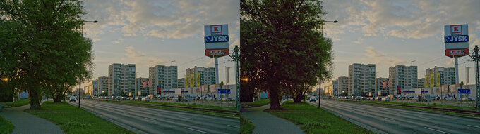

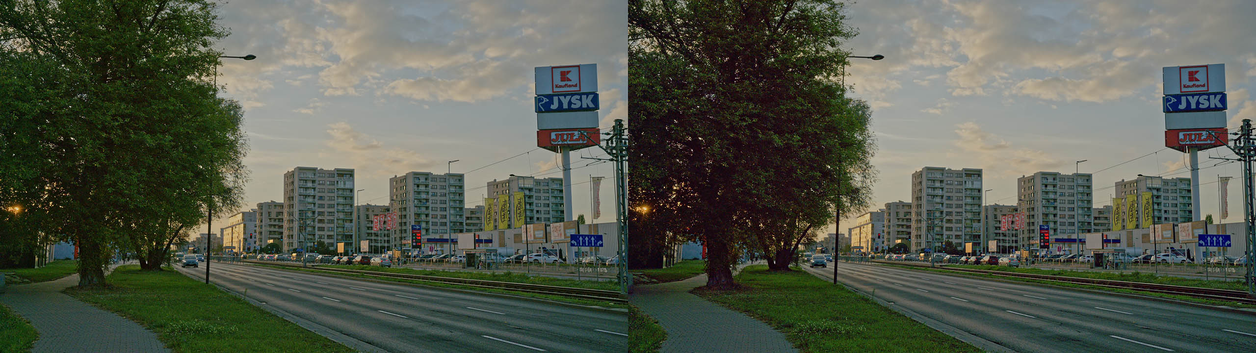

Poniżej prezentujemy jeszcze jak potrafią wyglądać sąsiednie klatki nagrane z użyciem kodeka ProRes RAW. Zazwyczaj większość materiału ma wspomniany już zielono-żółty zafarb w cieniu, a klatki w których nagle zmienia się on w magentowy pojawiają się przypadkowo, co kilka sekund, czasem częściej, czasem rzadziej, bez wyraźnych trendów sugerujących przyczyny inne niż losowe.
Nikon ZR - test trybu filmowego - Jakość obrazu
Powyższy problem wygląda na możliwy do likwidacji za pomocą aktualizacji oprogramowania i mamy nadzieję, że zostanie on wkrótce usunięty.
