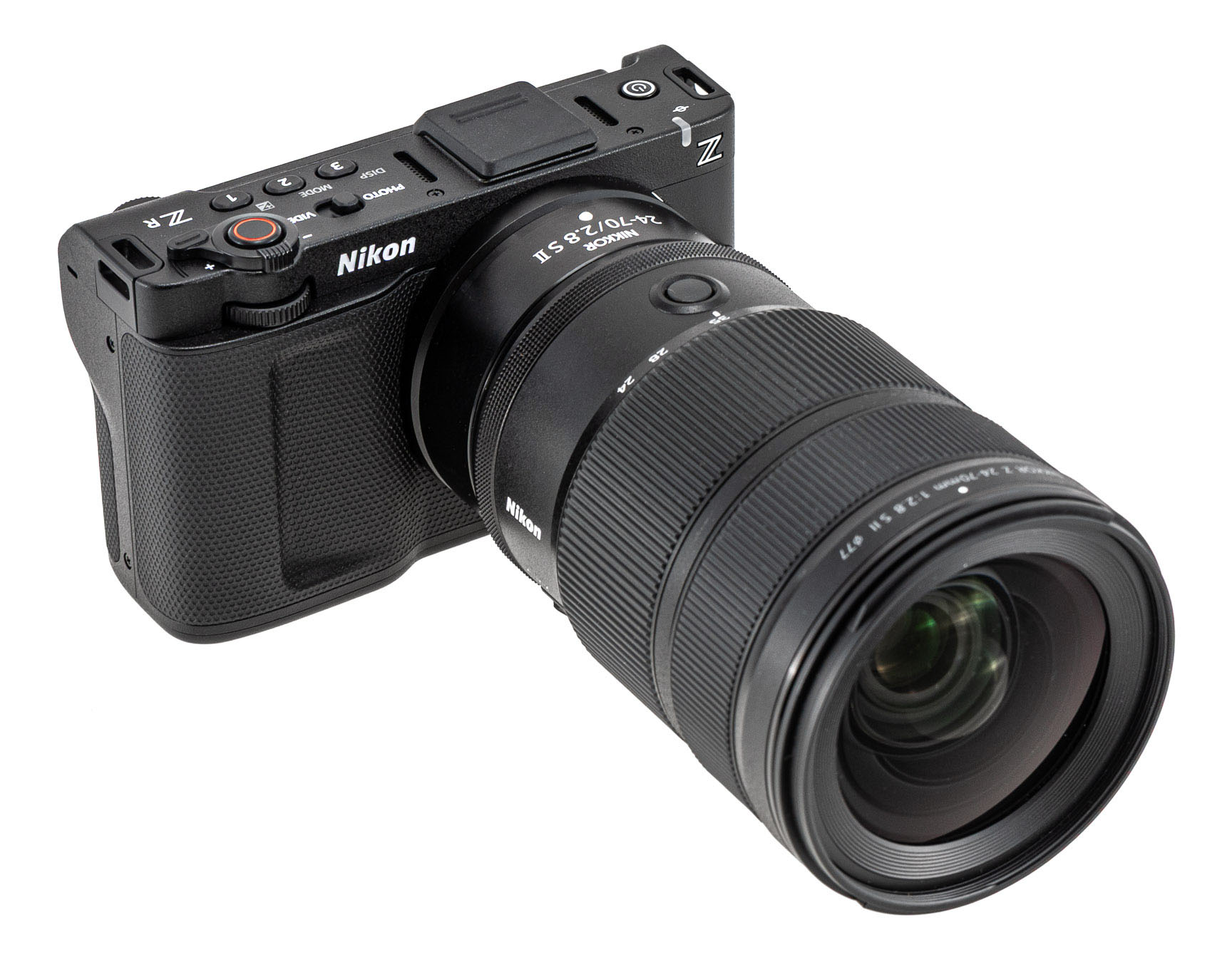

Nikon ZR jest przez wielu komentujących porównywany do Sony FX3, co naszym zdaniem jest niesłuszne. Jednym z mocniejszych punktów specyfikacji Nikona ZR jest przecież filmowanie w RAW-ach, którego Sony nie oferuje. Wraz z efektywnie pojedynczym gniazdem kart pamięci powoduje to, że Nikon będzie lepszym wyborem do pracy w kontrolowanych warunkach, a Sony do zadań reporterskich.
ZR to bardziej mały RED, który może konkurować z urządzeniami Blackmagic Design, czy też być kamerą do nauki dla studentów szkół filmowych. Można go też ewentualnie potraktować jako sprzęt do vlogowania, gdzie również mierzyć powinien się nie z Sony FX3, a z pokrewnym modelem ZV-E1.
Testowany korpus wydaje się przy tym zaprojektowany tak, by, w przeciwieństwie do wielu kamer typu „kostka do zabudowy” właśnie go nie obudowywać. Ma własny spory ekran, więc zewnętrzny może nie być potrzebny. Filmuje w RAW-ach i zapisuje 32-bitowy dźwięk, więc rejestratory dźwięku i obrazu też nie są mu potrzebne. Wytrzymuje ponad 2 godziny na jednej baterii i ma stabilizację matrycy, co ponownie pozwala rozważyć obycie się bez klatek, rigów, zewnętrznych baterii i tym podobnych. Ma też autofokus, co pozwala w określonych sytuacjach zrezygnować z modułów follow focus. Czy taka koncepcja przyjmie się wśród filmowców? Tu na odpowiedź przyjdzie nam poczekać do momentu, gdy ZR zacznie być powszechnie dostępny w sklepach.
Jeśli natomiast chodzi o wyniki testu, to ZR łączy w sobie imponujące możliwości zapisu i przyzwoitą jakość obrazu z niewielkim body, które jednak nie wydaje się przegrzewać i które pomieściło dużą baterię, stabilizację matrycy, 32-bitowy przetwornik audio, czy też duży ekran i obsługę kodów czasowych przez Bluetooth. Całość uzupełnia szybka pełnoklatkowa matryca o dwóch bazowych czułościach.
Wady też się oczywiście znajdą. Poza nieco gorszą ergonomią musimy tu wymienić efektywnie jedno gniazdo kart pamięci, brak opcji filmowania w innych proporcjach niż 16:9 czy też rezygnację z wizjera elektronicznego.
Mocnym punktem testowanego korpusu jest natomiast jego cena, która na starcie wynosi niecałe 10 tys. zł. Mało jest na rynku pełnoklatkowych urządzeń potrafiących filmować w surowych formatach w tym budżecie. Tak przedstawia się porównanie Nikona ZR i jego konkurentów w tym aspekcie (stan na dzień 29.09.2025):

Zbierzmy teraz zalety i wady testowanego aparatu w jednym miejscu:
Zalety:
  • solidna, uszczelniona obudowa,
  • czytelne i przejrzyste menu,
  • możliwość programowania funkcji wybranych elementów sterujących,
  • wejście na zewnętrzny mikrofon,
  • wyjście słuchawkowe,
  • możliwość wygenerowania w aparacie kodu czasowego,
  • możliwość wprowadzenia do aparatu kodu czasowego z zewnętrznych źródeł przez Bluetooth z użyciem określonych urządzeń firm trzecich,
  • wydajna bateria,
  • brak problemów z przegrzewaniem się,
  • dobrej jakości dotykowy ekran o dużej jak na aparat przekątnej 4'',
  • ekran rozkładany do boku,
  • 32-bitowy zmiennoprzecinkowy zapis dźwięku,
  • filmowanie w 12-bitowych surowych formatach (N-RAW, ProRes RAW, REDcode NE) z wewnętrznym zapisem,
  • filmowanie w 6K oraz 5.4K z prędkościami 50/60 kl/s,
  • filmowanie w 4K w 50/60 oraz 100/120 kl/s,
  • filmowanie w Full HD w 200/240 kl/s (i to z dźwiękiem),
  • wewnętrzny zapis filmów z 10-bitową głębią koloru w „klasycznych” kodekach,
  • duży wybór kodeków,
  • łatwy dostęp do różnych klatkaży, niewymagający zmiany częstotliwości systemowej aparatu,
  • funkcje nieco poprawiające zakres dynamiczny, takie jak płaski profil obrazu oraz Aktywna Funkcja D-Lighting,
  • profil obrazu Hybrid Log Gamma,
  • logarytmiczny profil obrazu N-Log,
  • możliwość wgrywania własnych profili obrazu (tabel LUT) do aparatu,
  • szybko i sprawnie działający autofokus,
  • autofokus z wykrywaniem twarzy i oka,
  • narzędzia ułatwiające manualne ustawianie ostrości,
  • narzędzia ułatwiające kontrolę ekspozycji, w tym monitor kształtu fali (waveform monitor),
  • dobra szczegółowość obrazu w większości trybów nagrywania,
  • odszumianie regulowane w szerokim zakresie,
  • możliwość regulacji parametru „przejrzystość” działającego znacznie lepiej niż podstawowe wyostrzanie,
  • dobry zakres użytecznych czułości,
  • szybki odczyt matrycy (mały rolling shutter) we wszystkich trybach nagrywania.
Wady:
  • elementów sterujących mogłoby być nieco więcej,
  • niepełnowymiarowe wyjście HDMI,
  • brak wizjera elektronicznego,
  • drugie gniazdo kart pamięci ma marginalne zastosowanie przy filmowaniu, więc efektywnie to tak jakby aparat miał jedno,
  • brak możliwości jednoczesnego zapisu filmów na oba nośniki pamięci,
  • bezsensowny (choć mało przeszkadzający) limit czasu nagrywania (2 godziny i 5 minut),
  • brak trybów nagrywania w proporcjach innych niż 16:9,
  • brak informacji w menu aparatu i bardziej precyzyjnej kontroli nad przepływnością zapisywanego strumienia danych,
  • stabilizacja matrycy w trybie filmowym mogłaby działać lepiej,
  • dość spore przycięcie obrazu (crop) przy korzystaniu ze stabilizacji cyfrowej,
  • źle działające wyostrzanie,
  • wyraźne kolorowe artefakty występujące dla wybranych częstotliwości przestrzennych w filmach w surowych formatach,
  • kiepska szczegółowość obrazu Full HD w trybie pełnoklatkowym,
  • problem z nagłymi zmianami zafarbu w cieniach przy filmowaniu w formacie ProRes RAW.
