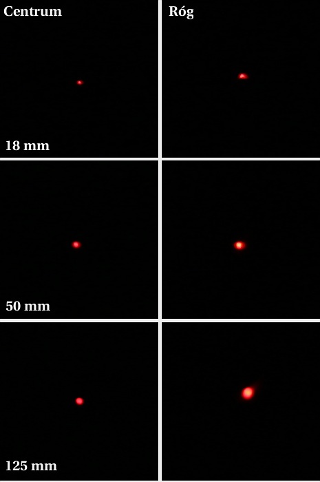

Miłą niespodziankę sprawiła Sigma pod względem komy. W układach wielosoczewkowych, gdzie występują ruchome elementy, ta pozaosiowa wada optyczna występuje bardzo często i to na dużym poziomie. Testowana Sigma trzyma ją mocno na wodzy i to w całym zakresie ogniskowych, co doskonale widać na poniższych zdjęciach pokazujących obrazy punktowej diody wycięte z centrum i z prawego-górnego rogu kadru.
Sigma 18-125 mm f/3.5-5.6 DC ASP IF - Koma i astygmatyzm
Koma nie ma więc dużego wpływu na degradację jakości obrazu na brzegu kadru. Inaczej jest jednak z astygmatyzmem. W przypadku Sigmy ma on najsilniejszy wpływ przy najszerszym kącie widzenia. W przypadku ogniskowej 18 mm, średnia różnica pomiędzy poziomymi a pionowymi wartościami MTF50 wynosiła aż 18%. Sytuacja wyraźnie poprawia się dla ogniskowych od 30 do 80 mm, gdzie astygmatyzm spada do średniego poziomu 7-10%. Najlepiej jest na końcu dostępnego zakresu, czyli dla ogniskowej 125 mm, gdzie wada ta jest na poziomie już tylko 5%.
