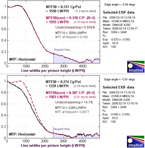

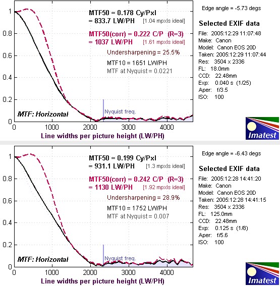

Mamy akurat pod ręką wyniki testu zaawansowanego aparatu kompaktowego firmy Konica-Minolta o symbolu A200. Odpowiada on w zasadzie idealnie przypadkowi Sigmy, mając także szkło o odpowiedniku ogniskowej 28-200 mm na klatce rozmiaru 35 mm. Dodatkowo A200 ma także matrycę 8 Mpix, podobnie jak Canon 20D, na którym testowana była Sigma. Konica-Minolta ma jednak wyraźnie lepsze światło, bowiem na szerokiego kąta wynosi ono 2.8, a dla odpowiednika 200 mm 3.5. Poniżej mamy zaprezentowane wykresy funkcji MTF dla skrajnych zakresów ogniskowych i dla maksymalnie otwartych przesłon dla obu szkieł. Należy porównywać do siebie czerwone krzywe uzyskane dla JPGów ze standardową wartością wyostrzania. W obu przypadkach zastosowano czułość ISO 100.

Widać wyraźnie, że zaawansowany kompakt, w sensie jakości obrazu na JPGu, oferuje nam wyraźnie więcej niż Sigma, a ma przy tym jeszcze lepsze światło. Optyka Minolty wydaje się więc zachowywać lepiej niż testowana Sigma.
Sytuacja odwraca się po przymknięciu obu instrumentów do przesłony f/8. W tym przypadku wszystkie aberracje są poskromione, oba obiektywy pracują blisko swojego limitu dyfrakcyjnego, a główny wpływ na jakość obrazu ma matryca. W całym zakresie ogniskowych notujemy więc wyraźnie lepsze wyniki dla zestawu Sigma+Canon 20D niż dla A200. To akurat nic dziwnego, bo matryca zaawansowanej lustrzanki takiej jak 20D jest wyraźnie lepsza niż u A200.
Jednoznacznej odpowiedzi na nasze pytania nadal jednak nie uzyskujemy. Bo choć kompakt klasy A200, przy maksymalnym otworze względnym, oferuje nam lepszą jakość obrazu niż Sigma, kosztuje on ponad dwa razy więcej od niej...
