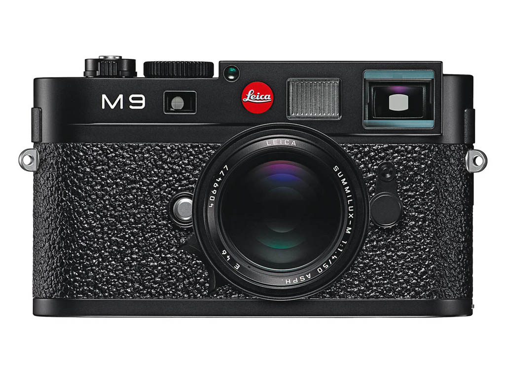

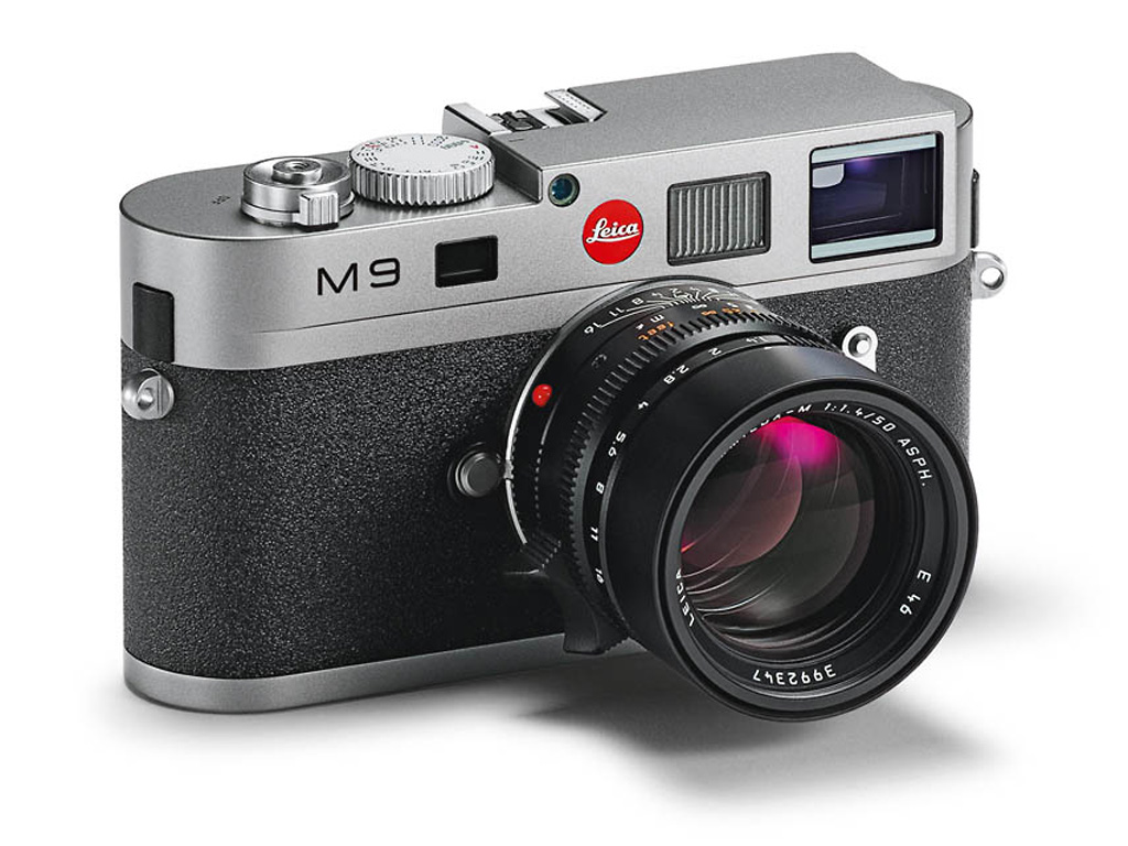

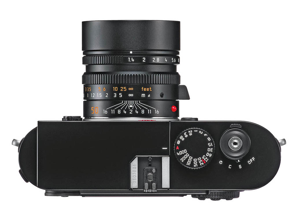

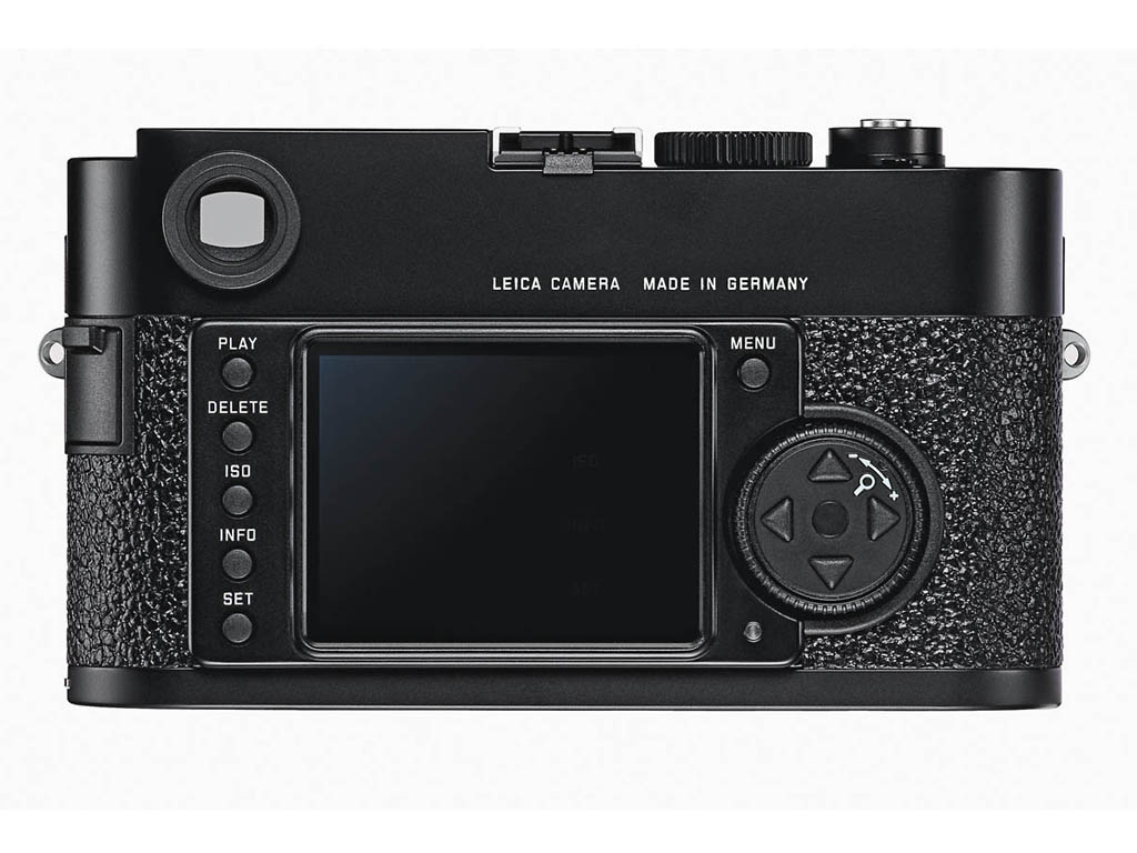

Zdjęcia aparatu
Specyfikacja aparatu
Producent Leica
Model M9
Data premiery 2009-09-09
Liczba pikseli 18.1 Mpix
Dostępne rozdzielczości • 5212 × 3472 (RAW, JPEG)
• 3840 × 2592 (JPEG)
• 2592 ×1728 (JPEG)
• 1728 ×1152 (JPEG)
• 1280 x 846 (JPEG)
Matryca 23.9 x 35.8 mm, Kodak CCD, 3:2, całkowita liczba pikseli: ok. 18.5 Mpix, programowa redukcja efektu Moiré
Procesor obrazu brak danych
Format zapisu JPEG (EXIF 2.21), 2 poziomy kompresji JPEG
RAW (DNG-Digital Negative Format), skompresowany lub bez kompresji,
Zakres ISO Auto, 80 - 2500 ISO z krokiem co 1/3 EV
Migawka metalowa, sterowana mikroprocesorem,
napęd elektromagnetyczny, przebieg pionowy
32 s - 1/4000 s z krokiem co 1/2 EV, Bulb
tryb dyskretnej, cichej pracy
Konstrukcja obiektywu Z bagnetem Leica M z 6-bitowym kodem na bagnecie
Kompatybilne obiektywy: wszystkie obiektywy Leica M o ogniskowych 16-135mm, wyprodukowane od 1954r, z 6-bitowym kodem na bagnecie lub bez
Ogniskowa obiektywu n/a
Światłosiła n/a
Zoom optyczny 0x
Zoom cyfrowy 0x
Zapis wideo brak
Ogniskowanie MF (ręcznie) z poziomu obiektywu
Pomiar światła krzemowa dioda pomiarowa z soczewką skupiającą, określająca ekspozycję na białym pasku naniesionym na migawkę
• Sposób pomiaru: TTL, skoncentrowany centralno-ważony
• Zakres pomiarowy (ISO 160, 23 st. C): 0-20 EV
Ostrość od zależne od obiektywu
Balans bieli Auto, 7 trybów predefiniowanych
• ustawienia własne wg wzorca,
• Ręczne ustawienie temperatury barwowej od 2.000 do 13.100 stopni Kelvina
Kompensacja ekspozycji Kompensacja: +/- 3.0 EV
Programy A - automatyka z priorytetem przysłony,
M – manual,
dodatkowy tryb "snapshot" z preselekcją przysłony i automatyką czasu, czułości i balansu bieli, wybierany z menu
Zdjęcia seryjne Szybkość 2 kl./s, do max. 8 zdjęć w serii
Lampa błyskowa • Synchronizacja z błyskiem: 1/180s
• Tryby pracy: M-TTL (pomiar TTL z wykorzystaniem przedbłysku kalibrującego z lampą Leica SF58 / SF24D lub z wykorzystaniem kostki adaptacyjnej systemu SCA3000), Manual
• Tryby synchronizacji: z pierwszym lub drugim przebiegiem kurtyny
• Kompensacja błysku: +/-3EV z krokiem co 1/3 EV
Złącze hot-shoe Tak
Wyjście statywowe Tak
Samowyzwalacz 2 lub 12 sek.
Karta pamięci Secure Digital (SD/SDHC) o pojemności do 32 GB
LCD stały, 2.5 calowy, kolorowy TFT LCD, 230 000 pikseli
Jasność regulowana w 5 poziomach
Wizjer optyczny, dalmierzowy, z korekcją paralaksy i wyświetlanymi liniami pomocniczymi dla różnych obiektywów,
• powiększenie: x0.68,
• korekcja dioptrii: -0.5 dioptrii, dostępne soczewki korekcyjne z zakresu -3 - +3 dioptrie
• Pokrycie kadru: linie wyświetlane parami dla ogniskowych: 35 i 135mm, 28 i 90mm, 50 i 75mm, zoptymalizowane dla odległości ogniskowania 1m
Komunikacja i złącza USB 2.0 Hi-speed (gniazdo 5 pinowe Mini USB),
• gwint mechanicznego wężyka zdalnego wyzwalania (w spuście migawki)
Zasilanie Akumulator litowo-jonowy (3.7 V, pojemność 1900 mAh, wydajność ok 350 zdjęć wg testu CIPA)
Akcesoria Akumulator litowo-jonowy, ładowarka (wraz z adapterem do instalacji samochodowej), zaślepka bagnetu, kabel USB, pasek na szyję, instrukcja obsługi, licencja na oprogramowanie Adobe Photoshop Lightroom
Waga 515 g (bez akumulatora)
585 g (z akumulatorem)
Wymiary 139 × 37 × 80 mm
Dodatkowe informacje Cyfrowy aparat dalmierzowy z wymienną optyką
W pełni metalowy korpus wykonany z użyciem stopów magnezu, górna i dolna płyta z mosiądzu
Obsługiwane przestrzenie kolorów: sRGB, AdobeRGB
Spust elektromagnetyczny: miękki, 3 stopniowy (1: aktywacja pomiaru, 2: zapamiętanie pomiaru, 3: zwolnienie migawki),
Wykończenie: dostępne 2 kolory wykończenia: czarny i stalowo-szary, okleina z czarnego wulkanitu
Gwarancja 2 lata
