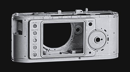

M9 to najmniejszy pełnoklatkowy cyfrowy aparat. Wyglądem i wymiarami jest bardzo zbliżony do legendarnych aparatów analogowych serii M. Styl ponadczasowej elegancji, charakterystyczny dla aparatów Leica i doceniony przez pokolenia fotografów, przejawia się nie tylko w kształcie i ergonomii, ale także w sposobie wykończenia korpusów.
Wewnątrz znajduje się magnezowy szkielet, który przedstawia zdjęcie poniżej. Góra i dolna płyta korpusu to mosiężne monolity, wykonane w całości z jednego kawałka metalu. Pozostałe elementy korpusu wykonane są ze stopu magnezowego. Dostęp do akumulatora i kart pamięci jest bardzo dobrze zabezpieczony przed kurzem i wilgocią, co gwarantuje swobodne korzystanie z aparatu w trudnych warunkach atmosferycznych. Niestety to rozwiązanie nie jest wygodne, bo zmiana karty albo baterii w M9 to kwestia dłuższego czasu, niż w przypadku osobnych gniazd ze standardowymi pokrywami.

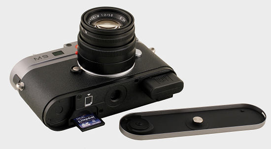

Aby nie zmienić klasycznego wyglądu Leiki M, gniazdo zasilania i gniazdo karty pamięci zostały ukryte pod metalowym dnem aparatu, które w całości odłączamy od korpusu po zwolnieniu blokady. Jest to analogiczne rozwiązanie jak w M8.
Również zasilanie się nie zmieniło i stanowi je jedna bardzo lekka litowo-jonowa bateria o pojemności 1900 mAh, zasilana napięciem 3.7 V. Zdjęcia zapisywane są na kartę SD/SDHC o pojemności do 32 GB. Niestety pojemność baterii wystarcza na wykonanie około 500 zdjęć, co jest według nas słabym wynikiem jak na aparat tej klasy i poważną wadą w przypadku reporterskiego aparatu jakim jest M9. Faktem jest, że baterie są lekkie ale zabieranie ich w podróż w większej ilości jest niewygodne, a nie zawsze można swobodnie wyczerpany akumulator doładować.

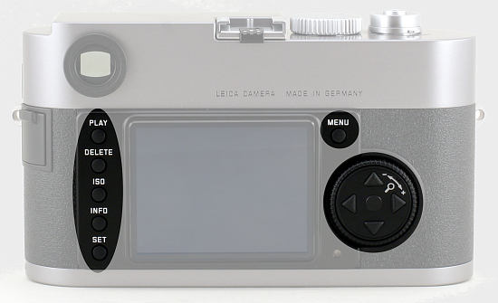

Konstruktorzy Leiki starają się utrzymać ilość przycisków na korpusie M w minimalnej liczbie. W M9 jest ich tyle samo co w M8 i znajdują się w tym samym miejscu, choć - jak już wspominaliśmy wcześniej - przycisk PROTECT zastąpiono przyciskiem ISO. Jego wciśnięcie od razu wyświetla tablicę z dostępnymi czułościami:
Leica M9 - Budowa, jakość wykonania i funkcjonalność
Przycisk ISO znajduje się w kolumnie pięciu przycisków po lewej stronie wyświetlacza. Wśród nich oprócz ISO, znajdującego się pośrodku, mamy:
  • PLAY - podgląd obrazu,
  • DELETE - usuwanie zdjęć,
  • INFO - wyświetlający panel informacyjny i dane o zdjęciu w trybie PLAY,
  • SET - przycisk potwierdzający ustawienia.
Po drugiej stronie jest przycisk MENU oraz czterokierunkowy przycisk nawigacyjny z otaczającym go ruchomym pierścieniem. Za jego pomocą można przeglądać menu, powiększać zdjęcie lub - po przypisaniu funkcji - zmieniać kompensację ekspozycji w trybie priorytetu przysłony. Wbrew pozorom w środku „krzyżaka” nie ma okrągłego przycisku spełniającego funkcję OK czy SET.

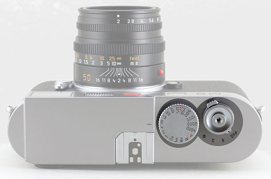

Patrząc na aparat z góry widzimy spust migawki, wokół którego mamy włącznik aparatu i jednocześnie włącznik trybu seryjnego zdjęć i samowyzwalacza. Obok spustu jest tradycyjne jak w analogowych aparatach koło do zmiany czasu ekspozycji lub przejścia w tryb priorytetu przysłony (A).

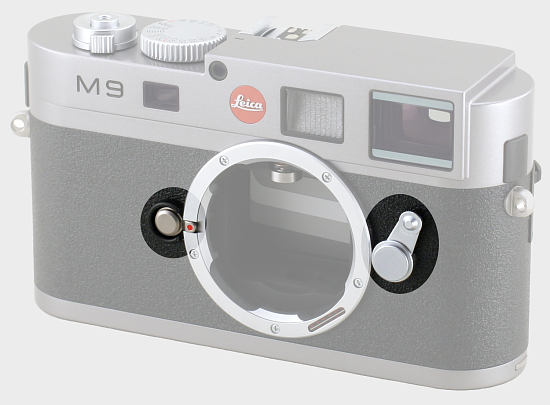

Na przedniej ściance korpusu są przyciski blokady bagnetu obiektywu, a po drugiej stronie przełącznik jasnych ramek w celowniku, które określają pole widzenia obiektywu. Położenie środkowe przełącznika odpowiada ramkom dla obiektywów o ogniskowej 50 i 75 mm, przesunięcie w kierunku obiektywu przestawia ramki na 28 i 90 mm, a położenie przeciwne 35 i 135 mm.

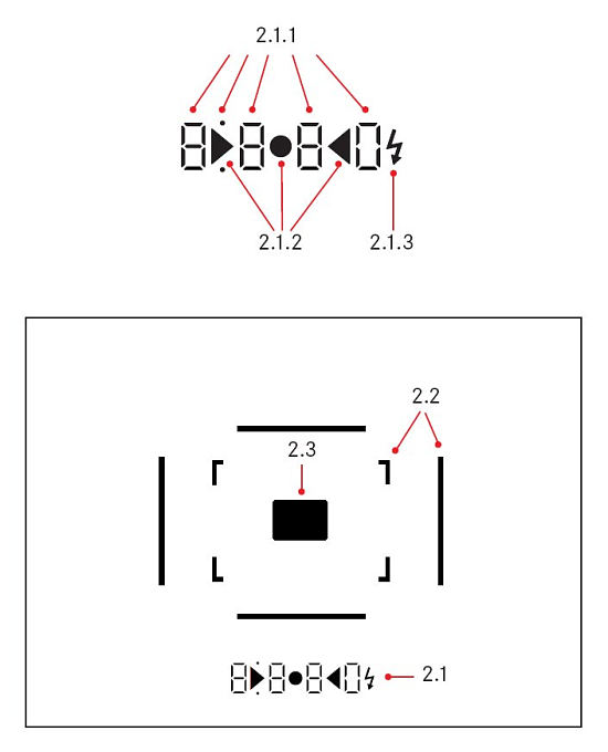

W celowniku nie znajdziemy dużej ilości informacji. Najważniejsze to jasne ramki do kadrowania, diody potwierdzające pomiar światła i wyświetlany czas w trybie A. Ogólny schemat celownika w M9 przedstawiamy wraz z opisem poniżej.
2.1.1 Cztery cyfrowe kontrolki liczb odpowiadają za:
  • wyświetlanie czasu ekspozycji w trybie A,
  • ostrzeganie o prześwietleniu lub niedoświetleniu w trybie A,
  • wyświetlanie kompensacji ekspozycji,
  • ostrzega o zapełnieniu buforu pamięci,
  • ostrzega o braku karty pamięci,
  • ostrzega o zapełnieniu karty pamięci,
Górna kropka (światło ciągłe) oznacza, że działa pomiar światła.
Kropka dolna (błyskająca) informuje o ustawionej kompensacji ekspozycji.
2.1.2 Dwie diody w kształcie trójkąta i jedna okrągła:
  • wskazują poziom ekspozycji przy jej kompensacji,
  • informują o poziomie ekspozycji w trybie manualnym: okrągła dioda potwierdza
    prawidłową ekspozycję, diody trójkątne wskazują prześwietlenie
    lub niedoświetlenie,
2.1.3 Symbol lampy błyskowej informuje o gotowości błysku i pokazuje stan lampy błyskowej
przed i po ekspozycji.
2.2 Ramka kadrowania dla obiektywu 50 mm i 75 mm.
2.3 Obszar pomiaru ostrości.
Najważniejsza funkcja celownika to pomoc w ustawianiu ostrości. M9 nie ma żadnego trybu autofokusa, więc ostrość trzeba ustawiać ręcznie. W celowniku widzimy dwa rozbieżne w poziomie obrazy, które należy połączyć w jeden, kręcąc pierścieniem ostrości na obiektywie. Jest to tak banalne rozwiązanie, a jednocześnie wygodne i skuteczne, że w dobrych rękach zaawansowanego użytkownika takiego aparatu, skuteczność ustawiania ostrości może dorównać tradycyjnemu mechanizmowi AF w lustrzankach.
