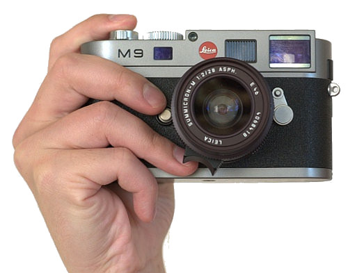

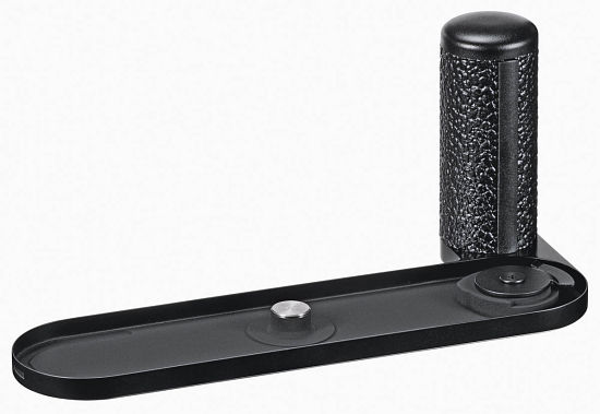

M9 nie ma wyprofilowanego uchwytu. Jeśli komuś brakowałoby wygody pod tym względem, może zaopatrzyć się w opcjonalny grip. Jego wygląd pokazujemy powyżej.

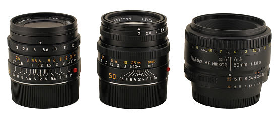

Zaletą optyki M jest oczywiście jej jakość i solidność wykonania, ale także niewielkie rozmiary. Dla porównania, powyżej prezentujemy zdjęcia Summicrona 2/28 mm, Summicrona 2/50 mm i Nikkora 1.8/50 mm. System M oferuje nam więcej ciekawych perełek, jak choćby niespotykane nigdzie indziej modele Noctilux 50 mm f/0.95 lub Summilux 21 mm f/1.4. Warto jeszcze nadmienić, ze do Leiki można podłączyć obiektywy innych producentów, choćby takich jak Zeiss czy Voigtlander.
