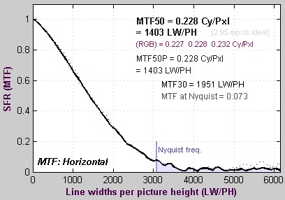

Sony Alpha DSLR-A380 - Rozdzielczość

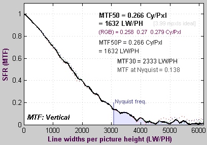

To co do razu rzuca się w oczy, to zauważalna różnica pomiędzy pionowymi i poziomymi wartościami MTF50. Nie może być to wynikiem astygmatyzmu obiektywu, bo na przysłonie f/8.0 już go po prostu nie ma, co wyraźnie pokazują pomiary wykonane po podłączeniu dokładnie tego samego obiektywu do innych korpusów. Oba wykresy wyglądają naturalnie, nie pokazują żadnych dziwnych maksimów czy zafalowań, a odpowiedź w okolicach częstości Nyquista nie jest jakoś nienaturalnie wysoka. Można więc sądzić, że za poprawę w stosunku do A350 nie jest odpowiedzialne wyostrzanie zaimplementowane na poziomie surowych plików. Bardziej pasuje tutaj hipoteza o lekkim osłabieniu filtra AA. Na tyle lekkim, że nie spowodowało to pojawienia się jakiś wyraźnych artefaktów, a jednocześnie na tyle istotnym, że pozwoliło to odnotować nam wyższe wartości MTF50.
