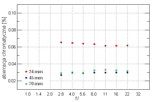

Dla właściciela obiektywu Zeiss 24-70 mm, pojęcie aberracji chromatycznej będzie w zasadzie obce. Nie ma najmniejszych szans, aby efekty działania tej wady zobaczyć dla środka i dłuższego końca zakresu ogniskowych, bo tam poziom tej wady oscyluje wokół uznawanej za znikomą wartości 0.03%.
Sony Carl Zeiss Vario Sonnar 24-70 mm f/2.8 T* SSM - Aberracja chromatyczna
Aberracja jest ciut większa dla ogniskowej 24 mm, gdzie wynosi 0.06%, ale i tak jest to poziom uznawany za mały.
