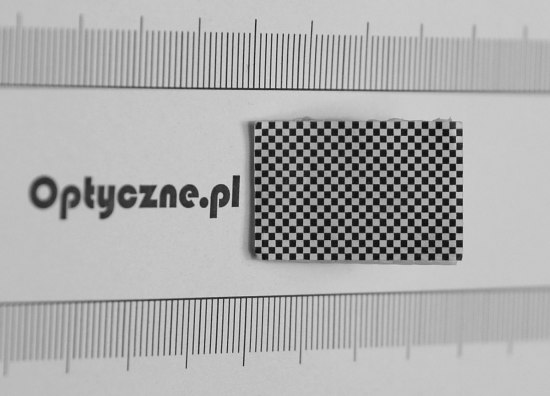

10. Autofokus
Zeiss 24-70 mm został wyposażony w ultradźwiękowy napęd SSM, co od razu widać i słychać. Autofokus pracuje praktycznie bezgłośnie i błyskawicznie, przebiegając cały zakres w czasie krótszym niż 0.5 sekundy. Nie mamy też żadnych zastrzeżeń do celności mechanizmu ustawiającego ostrość, bo liczba błędów, w warunkach studyjnych, sięgnęła tylko 2%. Dodatkowo odnotowaliśmy brak jakichkolwiek tendencji do ustawiania ostrości przed lub za właściwym obiektem.
Sony Carl Zeiss Vario Sonnar 24-70 mm f/2.8 T* SSM - Autofokus
Jeśli chcieć na siłę znaleźć dziurę w całym, to może nią być zachowanie pod ostre światło. Tam autofokusowi zdarzało się dość często wariować, choć po części jest to na pewno wina korpusu. Po części można jednak trochę obwiniać obiektyw, bo z Sony 1.4/50 i Sigmą 1.4/30 ten sam korpus, w tych samych warunkach, poczynał sobie jakby trochę lepiej.
