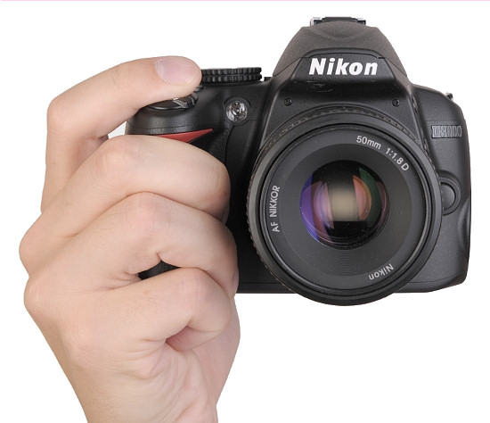

Nikon D3000 to najprostszy z modeli lustrzanek tego producenta. Niewielkie rozmiary korpusu to cecha charakterystyczna aparatów z tej klasy sprzętowej i D3000 nie stanowi tutaj wyjątku. Ma on niemal te same wymiary co starszy D60 i jest nieco mniejszy od swego bardziej zaawansowanego brata D5000. Również rozmiary rękojeści w D3000 są niewielkie, co odbija się negatywnie na wygodnym ułożeniu dłoni. Uchwyt jest dość niski i osoby o większych dłoniach mogą mieć problem ze zmieszczeniem na nim wszystkich palców. Trzeba jednak przyznać, że jego wyprofilowanie poprawia wygodę użytkowania i w porównaniu z uchwytem w testowanym niedawno A380 wypada jednak lepiej. Rękojeść D3000 została wyłożona gumowym materiałem, jednak jego faktura nie zapewnia dostatecznej przyczepności, a im cięższy obiektyw podepniemy do aparatu, tym mniej pewnie leży w dłoni.

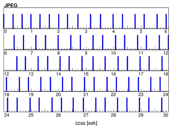

Spójrzmy teraz, jak w szczegółach przedstawiają się wyniki dla plików JPEG. Prezentujemy je na poniższym wykresie.
Nikon D3000 - Użytkowanie i ergonomia
Równą prędkość fotografowania na poziomie deklarowanym przez producenta (3 kl./s) aparat utrzymuje tylko w początkowej fazie testu (przez niecałe 3 sekundy). Potem seria staje się nieco nierówna, a przerwy pomiędzy kolejnymi zdjęciami raz są dłuższe, a raz krótsze. Trzeba jednak przyznać, że różnice są niewielkie.

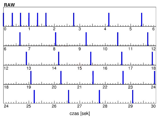

Jak przedstawiają się wyniki dla surowych zdjęć możemy obejrzeć na kolejnym wykresie.
Z prędkością 3 kl./s aparat wykonał 6 ekspozycji po czym nastąpiło zapełnienie bufora i tryb zdjęć seryjnych znacznie zwolnił. Do końca testu D3000 wykonywał zdjęcia ze średnią prędkością 0.8 kl./s.

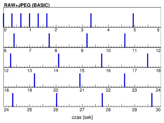

Wyniki dla trybu RAW+JPEG (BASIC) pokazuje poniższy wykres.
W tym przypadku również dostajemy serię 6 zdjęć wykonanych z prędkością 3 kl./s. Aparat następnie zwalnia i dalsze fotografowanie odbywa się z prędkością 0.6 kl./s.
Widać wyraźnie, że w przypadku trybu RAW i RAW+JPEG nie możemy liczyć na zbyt wiele. Bufor szybko się zapycha, a prędkość fotografowania znacznie spada. Sytuacja wygląda jednak lepiej dla JPEG-ów. Co prawda aparat nie utrzymał deklarowanej prędkości 3 kl./s przez całe 30 sekund, a seria jest nieco nierówna, jednak generalnie D3000 wypadł nieźle w tym przypadku.
