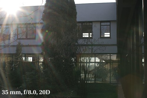

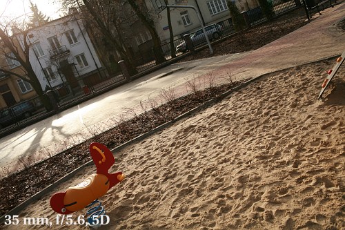

To chyba jedyna kategoria, dla której można było zobaczyć wpływ defektu soczewki. Dla szczególnych ustawień słońca i kadru, dało się uzyskać zauważalne artefakty świetlne nawet na małej matrycy 20D, podczas gdy przy minimalnie innych ustawieniach, odblasków nie było widać nawet na 5D. W zależności jak na uszkodzenie pada światło, może to spowodować różne efekty, często niezależnie od wielkości detektora, którego używamy.
Gdyby nie defekt soczewki, zachowanie obiektywu w tej kategorii można by oceniać bardzo pozytywnie, choć i w obecnej sytuacji nie zasługuje ono na słowa krytyki.
Canon EF 35 mm f/1.4L USM - Odblaski
