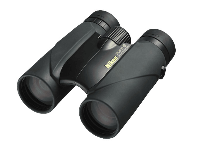

Specyfikacja lornetki
Producent Nikon
Średnica obiektywu [mm] 42
Powiększenie [x] 10
Pole widzenia kątowe 5.6o
Pole widzenia liniowe [m/m] 98/1000
Źrenica wyjściowa [mm] 4.2
Odstęp źrenicy [mm] 15.4
Minimalna ostrość [m] 5
Sprawność zmierzchowa 20.49
Jasność względna 17.64
Pryzmaty BaK-4/dachowe
Wymiary [mm] 150x131x58
Waga [g] 635
Wodoodporność Tak
Wypełnienie azotem Tak
Wypełnienie argonem Nie
Wyjście na statyw Tak
Ogniskowanie centralne
Gwarancja [w latach] 10
Akcesoria pokrowiec, pasek, osłony na okulary, osłony na obiektywy
Dodatkowe informacje Premiera: styczeń 2010 roku
Produkowana w latach 2010-2012
Wodoszczelna do 1 metra na 10 minut
W bazie od 2010-01-21

  1. birdman
    birdman 8 lipca 2015, 13:00
    Jakość / cena
    Ocena ogólna
    IP 80.238.x.x
    Użytkuje od: 2 lat
    Cena zakupu: 450
    Wykorzystanie: Profesjonalne
    Wady: Pokrowiec bez paska i nieco za mały - rozpina się. Gumowe pokrycie utrudnia wsunięcie do pokrowca (z oklejonymi taśmą izolacyjną na końcu podklejoną superglue, dookoła obiektywami - wsuwa się dobrze). Optyka - zmienna w różnych egzemplarzach - trzeba wybrać. Nadaje się do obserwacji np. ptaków do 100m. Pokrętła bez blokad - natychmiast oklejone czarną taśmą izolacyjną - co nieźle wygląda i jest OK - w tej formie użytkuje się świetnie.
    Zalety: Cena - rewelacja jak na tego typu lornetkę. Optyka w tym egzemplarzu (wybrany z 3) niezła - zauważalne różnice dopiero przy porównaniu z lornetkami powyżej progu cenowego 1300 PLN. Brak irytujących wad optycznych i mechanicznych.
    Podsumowanie: Po oklejeniu taśmą izolacyjną obiektywów i okularów - co jest właściwie niewidoczne - trudno się do czegoś doczepić - więc lornetka nie irytuje i nie wyróżnia się wadliwością...
  2. kimek27
    kimek27 19 marca 2013, 13:35
    Jakość / cena
    Ocena ogólna
    IP 82.42.x.x
    Użytkuje od: 3 mies.
    Cena zakupu: 500
    Wykorzystanie: Amatorskie
    Wady: Mało kontrastowe i ostre centrum pola widzenia. Widoczna AC. Muszle oczne plastikowe ze sporym luzem. Dekle obiektywów zgineły przy pierwszym wyjściu w teren.
    Zalety: Mała i lekka. Cena
    Podsumowanie: Jako pierwsza lornetka dla amatora do podglądania przyrody ok
  3. venator
    venator 9 lutego 2012, 14:46
    Jakość / cena
    Ocena ogólna
    IP 81.219.x.x
    Użytkuje od: 6 mies.
    Cena zakupu: 450 / 570
    Wady: Wadą są zdecydowanie za duże okulary. które nie całkiem dolegają do oka, ale wszystkie dachówki mają takie duże okulary. Jednak w porównaniu z resztą jest to drobiazg.
    Zalety: WAGA,WAGA, i jeszcze raz WAGA! Jestem kobietą, więc to było dla mnie istote, z lornetką można węgrować długo i nie odczuwa się na karku. W porównaniu z innymi o podobnych parametrach- Delta O., Brasser, etc. obraz jest znacznie ostrzejszy i wyrażny. Gumowa obudowa jest solidna. W środku nie widać ani śladu kleju, z czym spotkałam się w innych lornetkach.
    Podsumowanie: Lornetkę kupiłam do myślistwa, wszyscy mówili, że w nocy nic nie będę widziała i miałam duży dylemat czy kupić większą=cięższą i droższą czy coś standartowego... Zdecydowałam się na Nikona S. bo niosąc inne sprzęty (broń, amunicja, lornetka etc.) robi się trochę ciężko... Lornetkę mogę spokojnie przez dłuższy czas trzymać w jednej ręce a latarkę (za 15pln, ale w niczym nieustępującej drogim halogenom) w drugiej i w ciemną noc widać całkiem przyzwoicie. Uważam, że lornetkę łatwo się ustawia, nawet trzymając jedną ręką spokojnie można palcem wskazującym regulować ostrość. Lornetka kosztowała w sklepach i w necie między 500-570 pln ale cierpliwość wynagrodziła mnie wyprzedażą w media m. i zapłąciłam 450. Aha, wszyscy namawiają na Nikona Monarch -jest to prawie to samo, tylko, że 2xdrożej, nowy design i o 17 m szersze pole widzenia na 1000m. Pozdrawiam.
