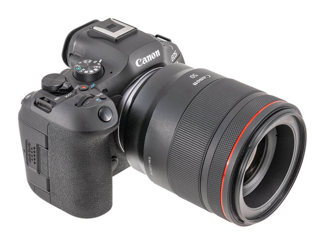

Podsumowanie
Canon EOS R6 Mark III wprowadził sporo zmian i usprawnień względem poprzednika i jest naprawdę mocnym zawodnikiem w swojej kategorii sprzętu. Jako jedyny z konkurentów oferuje choćby RAW-y w Open Gate z wewnętrznym zapisem, czy też 4K w 100/120 kl/s bez dodatkowych przycięć obrazu. Choć musimy odnotować, że to ostatnie dzieje się kosztem nieco gorszej jakości obrazu.
Ogólnie jednak słabostek, które by można testowanemu aparatowi wytknąć, jest niewiele. Największą, poza spadkiem jakości w 4K w 100/120 kl/s, jest kiepska implementacja Full HD w większości trybów nagrywania. Przydałaby się także obsługa kodów czasowych z zewnętrznych źródeł, czy też RAW-y w trybie innym niż pełnoklatkowy, ale nawet bez tego mamy do czynienia z dopracowanym i wszechstronnym urządzeniem, które odnajdzie się w praktycznie każdej filmowej sytuacji.
