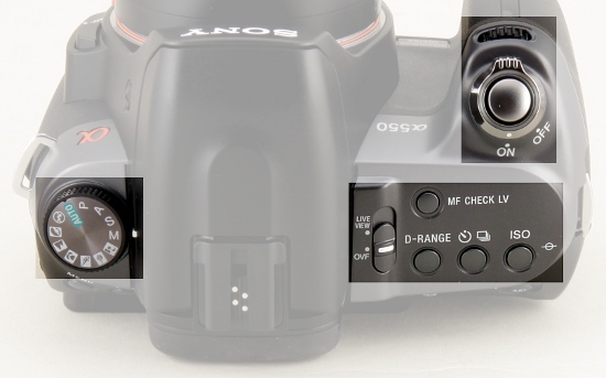

Po lewej stronie odnajdujemy pokrętło trybów pracy aparatu. Znajdują się na nim następujące pozycje:
  • AUTO,
  • P – tryb półautomatyczny,
  • A – priorytet przysłony,
  • S – priorytet migawki,
  • M – tryb ręczny,
  • Programy tematyczne:
    • Zdjęcia nocne/ nocny portret,
    • Zachód słońca,
    • Sport/akcja,
    • Makro,
    • Krajobraz,
    • Portret,
  • Bez lampy.
Po prawej stronie lampy błyskowej umieszczono przełącznik pomiędzy podglądem przez wizjer, a trybem Live View. Idąc dalej, odnajdujemy przycisk MF CHECK LV, służący do ręcznej kontroli ostrości w trybie Live View (nieco więcej o tej funkcji opowiemy w części dotyczącej trybu Live View). Pod nim znajduje się przycisk D-RANGE, który umożliwia szybki dostęp do opcji związanych z funkcją zwiększania zakresu tonalnego i funkcji HDR. Na prawo od niego znajduje się przycisk wyboru trybu wyzwalania migawki (zdjęcia seryjne, samowyzwalacz, bracketing, bracketing balansu bieli, sterowanie pilotem), a dalej przycisk zapewniający szybki dostęp do ustawień czułości ISO. Na górnej ściance aparatu znajduje się również spust migawki oraz okalający go pierścień, służący do włączania i wyłączania aparatu. Poniżej nich, w górnej części uchwytu odnajdziemy pokrętło sterujące, które służy między innymi do zmiany czasu ekspozycji i wartości przysłony. Za jego pomocą można również zmieniać ustawienia parametrów dostępnych w menu funkcyjnym. Spójrzmy teraz na tylną ściankę aparatu.

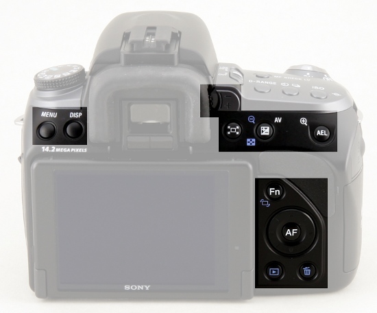

Po lewej stronie wizjera znajdują się dwa przyciski. Pierwszy z nich otwiera menu aparatu, a drugi oznaczony jako DISP służy do zmiany trybu wyświetlania informacji na monitorze. Po prawej stronie wizjera znajduje się niewielkie pokrętło regulacji dioptrii. Dalej odnajdziemy przycisk tzw. „inteligentnego telekonwertera” oraz przycisk kompensacji ekspozycji, który w trybie odtwarzania służy do pomniejszania zdjęć i włączania widoku miniaturek. W prawym górnym rogu znajduje się przycisk blokady ekspozycji AEL, który podczas korzystania z Live View wykorzystywany jest również do powiększania wybranego fragmentu kadru w trybie ręcznego ustawiania ostrości. W trybie odtwarzania zdjęć służy on do powiększania aktualnie wyświetlanego zdjęcia. Przechodząc w dół natrafiamy na przycisk menu funkcyjnego Fn (w trybie odtwarzania służy on do obracania zdjęć), poniżej którego znajduje się kontroler w kształcie pierścienia, wykorzystywany między innymi do poruszania się po menu, przeglądania zdjęć czy wyboru parametrów. Kontroler umożliwia również wybieranie i ustawiania ostrości na konkretnym punkcie autofokusu. Pośrodku kontrolera znajduje się przycisk AF. Po pierwsze, służy on do zatwierdzania wyborów podczas ustawień dokonywanych w menu. Po drugie, wykorzystywany jest do szybkiego ustawiania ostrości w oparciu o centralny punkt autofokusu. Poniżej kontrolera znajdują się jeszcze dwa przyciski. Pierwszy z nich służy do przełączania aparatu w tryb odtwarzania, a drugi do usuwania zdjęć.
Sony Alpha DSLR-A550 - Budowa, jakość wykonania i funkcjonalność
Z lewej strony korpusu, obok przycisku zwalniającego bagnet obiektywu znajduje się przełącznik trybu ustawiania ostrości z automatycznego na ręczny i na odwrót. Jest on wykorzystywany w sytuacji, gdy do aparatu podłączamy obiektyw pozbawiony przełącznika trybu ostrości. Idąc w górę natrafimy na przycisk podnoszący wbudowaną lampę błyskową.

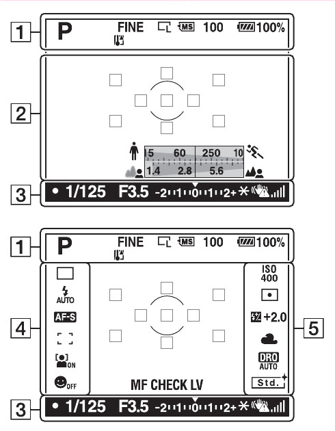

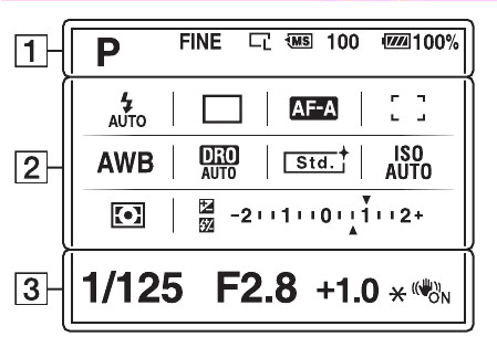

W trybie wizjera monitor LCD służy do wyświetlania ekranu informacji o aktualnych stawieniach parametrów fotografowania. Można wybierać spośród dwóch wariantów lub zrezygnować zupełnie z wyświetlania informacji, a do przechodzenia pomiędzy poszczególnymi wariantami służy przycisk DISP. W wariancie z ekranem graficznym jego główną część zajmują specjalne diagramy i ikony, ilustrujące zmianę czasu ekspozycji i wartości przysłony. W opcji z ekranem standardowym mamy podgląd większej ilości informacji, które wyświetlane są czytelnie w postaci tabelki. Po przyłożeniu oka do wizjera, zamontowany pod nim czujnik automatycznie wygasza ekran ustawień fotografowania.
Schemat oraz opis elementów wyświetlających się na ekranie informacji prezentujemy poniżej.
1. Tryb pracy aparatu, jakość obrazu, rozmiar obrazu, rodzaj karty pamięci, liczba możliwych do wykonania zdjęć, poziom naładowania akumulatora.
2. Tryb pracy lampy błyskowej, tryb wyzwalania migawki, tryb autofokusu, obszar AF, balans bieli, optymalizator D-Range/HDR, strefa twórcza, czułość ISO, tryb pomiaru światła, kompensacja ekspozycji, korekcja błysku, skala EV.
3. Czas otwarcia migawki, przysłona, ekspozycja, blokada AE, wskaźnik SteadyShot.
Podczas pracy aparatu w trybie Live View, przyciskiem DISP można przełączać pomiędzy 4 wariantami widoków ekranu.
W najprostszej opcji poza aktualnym kadrem, widzimy również schemat punktów ostrości, a w dole ekranu czarną ramkę z aktualnym czasem ekspozycji, wartością przysłony, skalą kompensacji ekspozycji i wskaźnikiem drgań aparatu. W kolejnym wariancie wyświetlany jest dodatkowo histogram. Pozostałe dwa warianty zapewniają podgląd dodatkowych informacji o parametrach ekspozycji i ustawieniach aparatu, przy czym można wybierać pomiędzy uboższym w informacje trybem graficznym a ekranem z pełnym zestawem informacji. Poniższy schemat prezentuje wygląd obu tych ekranów.
1. Tryb pracy aparatu, jakość obrazu, rozmiar obrazu, rodzaj karty pamięci, liczba możliwych do wykonania zdjęć, poziom naładowania akumulatora, wskaźnik przegrzania aparatu.
2. Obszar pomiaru punktowego, punkty AF, wskaźnik czasu otwarcia migawki i wartości przysłony, wskaźnik ręcznej kontroli ostrości.
3. Wskaźnik ustawienia ostrości, czas otwarcia migawki, przysłona, skala EV, blokada AE, ostrzeżenie o drganiach aparatu, wskaźnik SteadyShot.
4. Tryb wyzwalania migawki, tryb pracy lampy błyskowej, tryb autofokusu, obszar AF, wykrywanie twarzy, wykrywanie uśmiechu.
5. Czułość ISO, tryb pomiaru światła, korekcja błysku, balans bieli, optymalizator D-Range/HDR, strefa twórcza.
Tryb Live View w A550 jest bardzo funkcjonalny. Jego głównym atutem jest działający w oparciu o detekcję fazy autofokus, dzięki czemu jest on równie szybki jak w trybie wizjera. Dodatkowo do zalet należy zaliczyć uchylny wyświetlacz i przejrzyste informacje wyświetlane na ekranie. Trzeba jednak zwrócić uwagę na jedną wadę trybu Live View. Obraz oglądany na monitorze nie obejmuje całego kadru, który ostatecznie zostaje uwieńczony na zdjęciu i jak podaje instrukcja aparatu pole widzenia wynosi jedynie 90%.

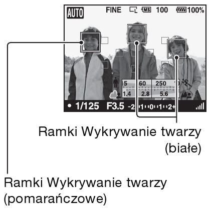

W Sony A550, w trybie Live View zastosowano system wykrywania twarzy oraz wykrywania uśmiechu. Aparat jest w stanie wykryć do 8 twarzy w kadrze, przy czym wybór konkretnej twarzy, w oparciu o którą zostanie ustawiona ostrość dokonywany jest automatycznie (ramka wokół tej twarzy zmienia wówczas kolor z białego na pomarańczowy). Trzeba jednak zwrócić uwagę na to, że ostrość może być ustawiona na daną twarz jedynie w przypadku, gdy znajduje się ona w jednym z pól ostrości.
Sony A550 nie ma większych problemów z wykrywaniem twarzy i radzi sobie całkiem dobrze nawet w sytuacjach, gdy twarz nie jest skierowana w stronę obiektywu. W szczególności potrafił również wykryć twarze widziane z profilu.

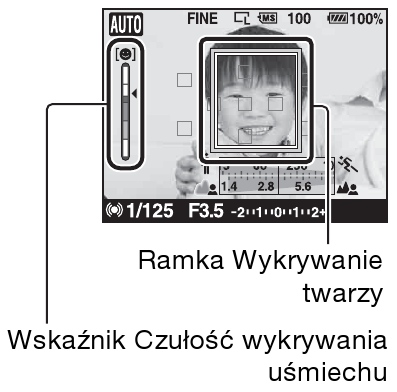

Funkcja wykrywania uśmiechu automatycznie wyzwala migawkę w sytuacji, kiedy aparat odnajdzie uśmiechniętą twarz w kadrze. Dodatkowo w tym trybie mamy możliwość wyboru 3 poziomów intensywności uśmiechu (lekki, normalny, szeroki), przy których aparat wykona zdjęcie. Na ekranie, przy jego lewym brzegu widoczny jest pasek pokazujący zarówno intensywność aktualnie wykrytego uśmiechu i wskaźnik, poziomu przy którym nastąpi wyzwolenie migawki.

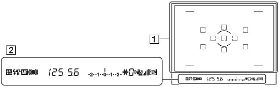

W A550 zastosowano lustrzany wizjer z o 95-procentowym polu widzenia i powiększeniu 0.8x (dla 50 mm). Odległość źrenicy wyjściowej wynosi 19 mm, a dioptraż regulować można w zakresie od −2.5 do +1 1/m. Ilość informacji wyświetlanych w wizjerze A550 jest niewielka, o czym można przekonać się spoglądając na poniższy schemat. Co prawda jasność obrazu w wizjerze jest zadowalająca, jednak mógłby on być nieco większy.
1. Obszar AF z punktami ostrości, ograniczniki obszaru fotografowania w przypadku formatu obrazu 16:9.
2. Korekcja błysku, wskaźnik lampy błyskowej, bezprzewodowa lampa błyskowa, synchronizacja z krótkimi czasami ekspozycji, ręczne ustawianie ostrości, wskaźnik ostrości, czas otwarcia migawki, przysłona, skala EV, blokada AE, wskaźnik drgań aparatu, skala SteadyShot, format obrazu.
