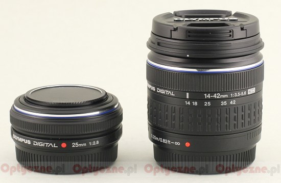

Obiektyw jest naprawdę malutki. Choć gdy popatrzymy na konkurencyjne "naleśniki" Pentaxa i Nikkora dające podobne kąty widzenia i podobne światło, to Olympus jest z nich największy. Porównanie to można znaleźć tutaj. Z drugiej strony daje to zaletę w postaci pierścienia do manualnego ustawiania ostrości, który choć niewielki, jest w pełni użyteczny. Wadą w stosunku do konkurentów jest za to brak jakiejkolwiek skali ostrości.
Poniższe zdjęcie pokazuje testowany obiektyw obok "kitowego" Olympusa ZD 14-42 mm.

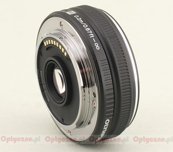

Obiektyw jest wykonany solidnie. Tworzywo, z którego zbudowano korpus nie sprawia złego wrażenia, a bagnet jest metalowy. W jego okolicach możemy za to znaleźć napis "Made in China".

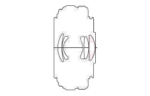

Wewnątrz ZD 2.8/25 znajdziemy 5 elementów ustawionych w 4 grupach. To tyle samo co u konkurencyjnego Pentaxa i o jedną soczewkę więcej niż w Nikkorze. Producent chwali się za to zastosowaniem jednej soczewki asferycznej oraz kołowej przysłony o siedmiu listkach, którą można domknąć do f/22.

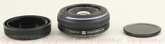

Kupujący w zestawie otrzymuje dekielek na bagnet i aluminiową, wkręcaną w gwint filtrów o średnicy 43 mm, osłonę na przednią soczewkę.
