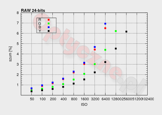

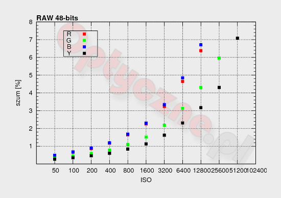

Przejdźmy w końcu do zdjęć RAW, które Canon zapisuje w postaci 14-bitowej. Wywołaliśmy je programem dcraw do postaci 8-bitowej, co pokazujemy na wycinkach i wykresie szumu poniżej, oraz 16-bitowej, dla której policzyliśmy tylko wartość szumu.
Przypomnijmy, że natywny zakres czułości w nowym Canonie wynosi od ISO 100 do 12800. Czułości ISO 50 oraz ISO 25600, 51200 i 102400 są czułościami sztucznymi, generowanymi programowo. Już przy okazji JPEG-ów zauważyliśmy, że ISO 50 nie trzyma właściwego poziomu i jest w rzeczywistości wartością trochę wyższą. Na zdjęciach RAW również daje się to zauważyć. Pozostałe wartości ISO w 1D Mark IV trzymają względnie równy poziom czułości.

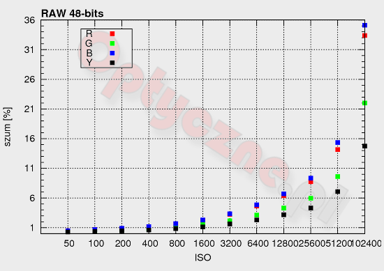

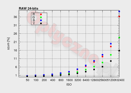

Na zdjęciach RAW z 1D Mark IV szum staje się widoczny od ISO 800–1600. Przyjmuje on strukturę bardziej rozmytą niż w przypadku ziarnistego szumu na zdjęciach z 1D Mark III i D3 co widać na najwyższych czułościach. Zdjęcia wykonane na czułości ISO 12800 pokazują lepsze zachowanie pod względem szumów Nikona D3 niż Canona Mark IV. W przypadku tego drugiego dużo bardziej wyraźna jest kolorowa struktura szumu. Łatwo to zauważyć na lewych wycinkach z białym tłem.
Ponieważ na wysokich czułościach szum w Mark IV osiąga rekordowo duże wartości, postanowiliśmy dla przejrzystości pokazać wykresy w dwóch skalach: wykres ograniczony do 8% by dokładnie zobaczyć wartości dla niskich czułości i wykres na którym są wszystkie punkty, pokazujący ogromną różnicę pomiędzy szumem na najwyższych i najniższych czułościach.

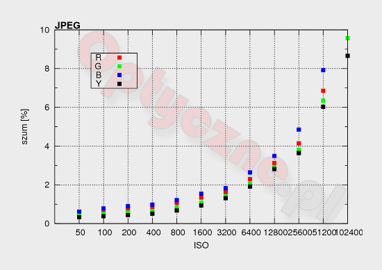

Już na zdjęciach JPEG z Canona trudno było nie zauważyć bardzo słabej jakości obrazu na czułościach ISO 51200 i 102400. RAW-y nic w tej kwestii nie pomagają. Trudno zrozumieć z jakich powodów Canon postanowił te czułości udostępnić i po co rozszerzył zakres ISO, skoro w stosunku do Mark III nie widać znaczącego spadku szumu. Najwyraźniej jest to zwykły marketing, choć jeśli tak dalej pójdzie, nie przysłuży się on lepszej sprzedaży EOS-ów.

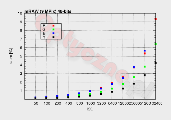

Jedną z zalet 16-megapikselowej matrycy Canona jest funkcja mRAW, czyli zapis skalowanych RAW-ów. Te zdjęcia mają rozdzielczość odpowiadającą matrycy 9-megapikselowej, czyli w zasadzie bliską rozdzielczości matrycy poprzednika – 10-megapikselowego 1D Mark III. W rozdziale piątym wykazaliśmy jednak, iż rzeczywista rozdzielczość mRAW-ów z Mark IV jest stosunkowo niska, jeśli porównamy ją do rozdzielczości zdjęć z normalnej matrycy o podobnej gęstości pikseli. Z drugiej jednak strony wykazaliśmy, że połączone piksele z 1D Mark IV pracują na podobnym poziomie do mRAW-ów z EOS-a 7D. A jak w praktyce prezentują się zdjęcia mRAW? Poniżej można je ocenić, ale najpierw spójrzmy na wykres szumu dla mRAW z 1D Mark IV.
Canon EOS-1D Mark IV - Szumy i jakość obrazu w RAW
Jeśli porównamy powyższy wykres z wykresem szumu dla normalnych RAW-ów z 1D Mark IV, ku naszemu zaskoczeniu zobaczymy dużo mniejsze wartości szumu dla zdjęć mRAW. W przypadku mRAW szum osiąga graniczną wartość 1% przy której staje się widoczny w okolicach ISO 3200. Na wykresie RAW ten sam poziom osiągany jest już na ISO 400–800. To daje aż 2–3 EV przewagi mRAW nad RAW. Oczywiście obniżenie szumu odbywa się kosztem spadku rozdzielczości zdjęcia z 16 do 9 milionów pikseli. Dla wielu fotografów taka rozdzielczość jest jednak nadal wystarczająca. Zobaczmy więc w końcu jak wizualnie przedstawia się jakość mRAW-ów.

Wycinki zdjęć mRAW z Mark IV potwierdzają, że szum staje się widoczny dopiero w okolicach ISO 3200. Nie widać jednak znaczącej poprawy w jakości obrazu na najwyższych czułościach w stosunku do tego co prezentują normalne RAW-y. Połączenie pikseli niewiele bowiem pomogło czułościom ISO 51200 i 102400 i pozostają one, szczególnie 102400, bezużyteczne. Ciekawie wygląda porównanie mRAW-ów z 1D do 7D, bo w obu przypadkach jakość obrazu wydaje się być taka sama. Przeciwnie jest natomiast jeśli chodzi o mRAW-y z 50D i RAW-y z 20D. Jakość obrazu z tych aparatów na najwyższych czułościach jest o zdecydowanie gorsza w stosunku do mRAW-ów z Mark IV.
