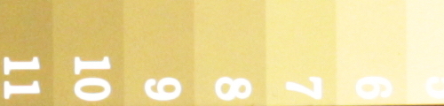

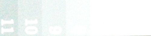

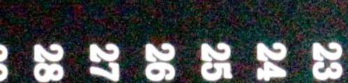

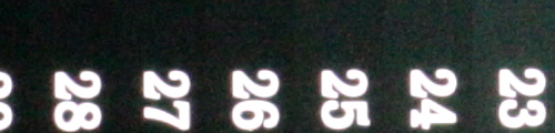

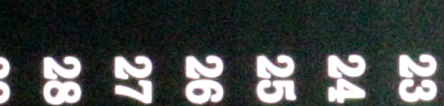

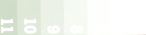

Popatrzmy, na koniec, na wyniki testu zakresu tonalnego i dynamiki tonalnej. Mierzymy je za pomocą programu Imatest, na zdjęciach tablicy Stouffer 4410 zapisanych jako RAW i przekonwertowanych do 48-bitowych TIFF-ów.
Canon EOS-1D Mark IV - Zakres tonalny
Całkowity zakres tonalny Mark IV oscyluje pomiędzy 7 a 8 EV. A jak sytuacja przedstawia się dla dynamiki tonalnej? Jak pamiętamy, wynik Nikona D3 w tej kategorii był najlepszym spośród przetestowanych przez nas lustrzanek. Na najniższej realnej czułości ISO 200, dla wysokiej jakości obrazu dynamika tonalna sięgnęła 7.5 EV. Natomiast Canon 1D Mark III zdołał osiągnąć wartość 6.8 EV na ISO 100. Najnowszy Mark IV wypada jeszcze gorzej. Maksimum swoich możliwości pod względem dynamiki tonalnej pokazuje na czułości ISO 100, gdzie wartość dynamiki sięga 6.5 EV, czyli 1 EV mniej niż Nikon D3. Trudno to interpretować w inny sposób, niż efekt większej liczby, a jednocześnie mniejszych rozmiarów pikseli.
Analogiczne pomiary wykonaliśmy również na zdjęciach mRAW. Niższy poziom szumu na tych zdjęciach w stosunku do normalnych RAW-ów z Mark IV pociągnął za sobą wzrost dynamiki tonalnej. Przy minimalnie lepszym całkowitym zakresie tonalnym sięgającym poziomu 8 EV, dynamika pokrywa się z tą wartością w zakresie czułości ISO 50–400, a na czułościach ISO 800 i 1600 przekracza poziom 7 EV.

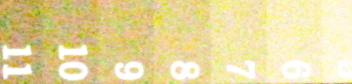

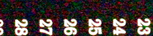

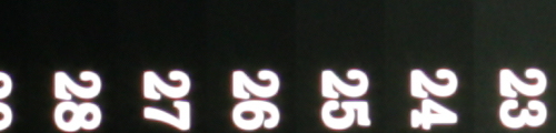

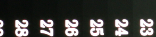

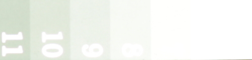

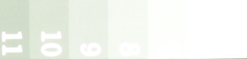

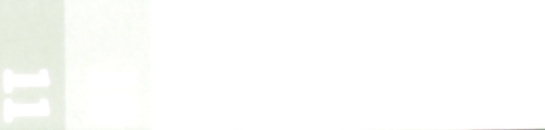

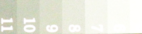

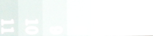

Tradycyjnie wycinki JPEG z pomiarowej tablicy szarości przedstawiamy poniżej. Przypominamy, że sąsiednie pola różnią się o 1/3 EV.
ISO Granica bieli
50 Canon EOS-1D Mark IV - Zakres tonalny
100 Canon EOS-1D Mark IV - Zakres tonalny
200 Canon EOS-1D Mark IV - Zakres tonalny
400 Canon EOS-1D Mark IV - Zakres tonalny
800 Canon EOS-1D Mark IV - Zakres tonalny
1600 Canon EOS-1D Mark IV - Zakres tonalny
3200 Canon EOS-1D Mark IV - Zakres tonalny
6400 Canon EOS-1D Mark IV - Zakres tonalny
12800 Canon EOS-1D Mark IV - Zakres tonalny
25600 Canon EOS-1D Mark IV - Zakres tonalny
51200 Canon EOS-1D Mark IV - Zakres tonalny
102400 Canon EOS-1D Mark IV - Zakres tonalny

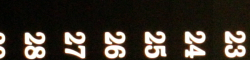

ISO Granica czerni
