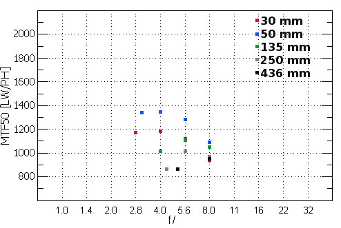

Spójrzmy najpierw na dwa poniższe wykresy prezentujące rozdzielczość zdjęć RAW w centrum kadru (pierwszy wykres) i na brzegu kadru (drugi wykres). Mimo dużego powiększenia obiektywu, rozdzielczość w centrum utrzymuje się na podobnym poziomie w całym zakresie ogniskowych. Minimalnie odstaje jedynie punkt dla końcowej wartości ogniskowej przy maksymalnie otwartej przysłonie. Na brzegu kadru rozdzielczość zmniejsza się o około 200–300 LWPH, czyli aż tak drastycznie nie spada w stosunku do centrum. Punkty dla poszczególnych ogniskowych nie układają się już w regularną krzywą a rozrzut wartości dla poszczególnych zakresów ogniskowych jest już większy.
Fujifilm FinePix S200EXR - Optyka
Trzeba powiedzieć wyraźnie, że jak na zoom o tak dużym zakresie, wyniki zaprezentowane powyżej są bardzo dobre. W miarę równa praca w centrum kadru, w całym i jednocześnie tak dużym zakresie, jest niewątpliwym atutem tego aparatu. Pogorszenie jakości obrazu na brzegu kadru jest w takiej sytuacji nieuniknione, a tutaj jest na tyle umiarkowane, że w tej kwestii także nie mamy najmniejszych powodów do narzekań.
Poniżej prezentujemy analogiczne do wykresów RAW, pomiary wykonane na zdjęciach JPEG. Jak pamiętamy, maksymalne wartości MTF50 mierzone na zdjęciach RAW sięgnęły 1500 LWPH. Pomiary na JPEG-ach dały natomiast maksymalną wartość dla 30 mm o 100 LWPH wyższą. Można zatem przypuszczać, że minimalne wyostrzenie zdjęć JPEG w Fuji jest bliskie wyostrzeniu RAW-ów uzyskiwanych w programie FinePix Viewer.

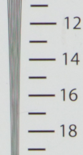

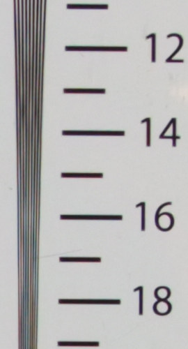

Wizualnej oceny rozdzielczości na zdjęciach JPEG można dokonać na poniższych wycinkach tablicy rozdzielczości. Prezentują one minimalną i maksymalną rozdzielczość jaką osiągnął aparat w naszym teście.
JPEG
35 mm, f/4.0
436 mm, f/8.0
Fujifilm FinePix S200EXR - Optyka Fujifilm FinePix S200EXR - Optyka

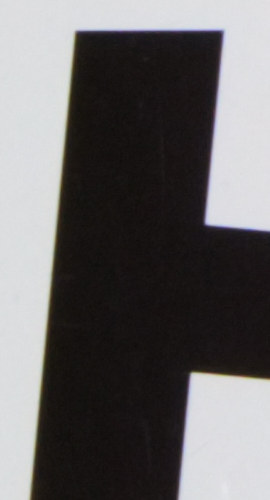

W tabelce poniżej prezentujemy w skali 1:1 wycinki zdjęć JPEG tablicy testowej, przedstawiające krawędzie czerni i bieli na zdjęciach z najwyższym i najniższym poziomem aberracji chromatycznej.
30 mm, f/4.0 250 mm, f/5.6

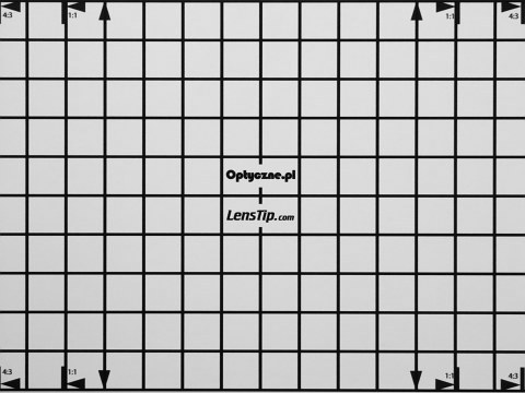

Dystorsja
Porównując zdjęcia RAW i JPEG nie zauważyliśmy pomiędzy nimi różnic w wielkości dystorsji. Jest ona oczywiście największa przy ogniskowej 30 mm, gdzie sięga poziomu −0.7% ale szybko się zmniejsza i już na 50 mm obraz jest prawie wolny od zniekształceń wywołanych przez optykę obiektywu. Na ogniskowych powyżej 100 mm zniekształcenie jest prawie równe zeru co potwierdzają poniższe zdjęcia.
30.5 mm
50 mm
135 mm
250 mm
436 mm
Praktyczny brak dystorsji w całym zakresie tak dużego zooma jest podejrzany i może sugerować programowe korygowanie tej wady. Z drugiej strony, najwięcej problemów ze zniekształceniami geometrycznymi mają zawsze zoomy zawierające naprawdę szeroki kąt oraz tele. Tutaj, w przypadku szerokiego kąta, zachowano umiar, bo odpowiednik 30.5 mm do najszerszych przecież nie należy. Dzięki temu walka z dystorsją mogła być łatwiejsza.
Nasze przypuszczenia o korygowaniu dystorsji przez oryginalne oprogramowanie Fuji potwierdziły się po wywołaniu RAW-ów programem dcraw. Na wywołanym zdjęciu gołym okiem widać zdecydowanie większe zniekształcenie, a pomiary pokazały, że wartość dystorsji na szerokim kącie wynosi −3.3%. Ten wynik, dla obiektywu o tak szerokim zakresie ogniskowych, wygląda już znacznie bardziej realnie niż otrzymane wcześniej −0.7%. Potwierdziło się natomiast, że wraz ze wzrostem ogniskowej wada maleje i już na 50 mm jest praktycznie niedostrzegalna.
30.5 mm (dcraw)

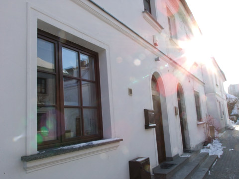

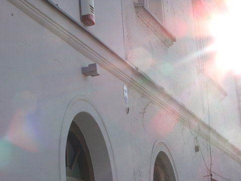

Odblaski
Należy przyznać, że zarejestrować odblaski na zdjęciach z S200EXR łatwo nie jest. Tylko w bardzo trudnym fotografowaniu pod ostre słońce zarejestrują sie nam na zdjęciu bliki i flary świetlne.
30 mm, f/8
30 mm, f/8.0
105 mm, f/8

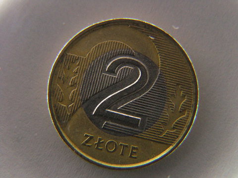

W normalnym trybie ostrość ustawiana jest od 2–5 m w zależności od ustawienia ogniskowej. Często więc ratunkiem jest przełączenie obiektywu w tryb Makro, który pozwala na fotografowanie przedmiotów odległych o 10/90 cm (wide/tele). S200EXR ma także tryb SuperMakro pozwalający na robienie zdjęć z odległości 1 cm dzielącej przedmiot i przednią soczewkę. W praktyce jednak wygląda to jeszcze lepiej. Na przykład poniższą monetę fotografowaliśmy stawiając obiektyw na niej i jedynie lekko odchylając aparat, by mogło wpaść pomiędzy nią a obiektyw światło.
Makro 30 mm
