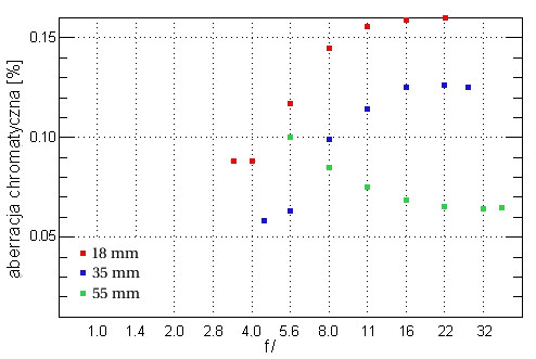

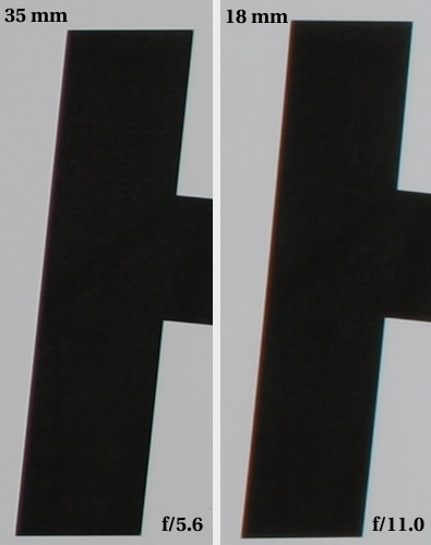

Co ciekawe, pomimo poprawy rozdzielczości i zmiany konstrukcji obiektywu, przebiegi aberracji chromatycznej pozostały na podobnym do poprzednika poziomie, a w niektórych momentach, w stosunku do niego, nawet się pogorszyły. Przykładowo, dla ogniskowej 18 mm w obu przypadkach notujemy wzrost aberracji wraz ze wzrostem wartości przysłony, z tym, że u starego "kita" od 0.06 do 0.13%, natomiast u nowego od 0.09 do 0.16%. To już są wartości spore i na zdjęciach wada staje się zauważalna.
Canon EF-S 18-55 mm f/3.5-5.6 IS - Aberracja chromatyczna
Na szczęście sytuacja poprawia się dla dłuższych ogniskowych, gdzie aberracja nie powinna nam doskwierać.
Dla porządku warto dodać, że u Nikkora aberracja też jest największa dla 18 mm i też wzrasta wraz ze wzrostem przysłony, lecz tam nie przekracza poziomu 0.11%. W tej kategorii Nikkor wypada więc lepiej od Canona.
