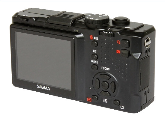

Pod względem jakości wykonania nie ma powodów do narzekań. Aparat ma wytrzymałą i solidną konstrukcję, która zachowuje należytą sztywność. Kiedy weźmiemy testowaną Sigmę do ręki, jej stosunkowo duża waga uświadamia, że mamy do czynienia z aparatem kompaktowym z wyższej półki. Poszczególne elementy aparatu takie jak przyciski czy klapki działają sprawnie i podczas testowania aparatu nie mieliśmy z nimi żadnych problemów.

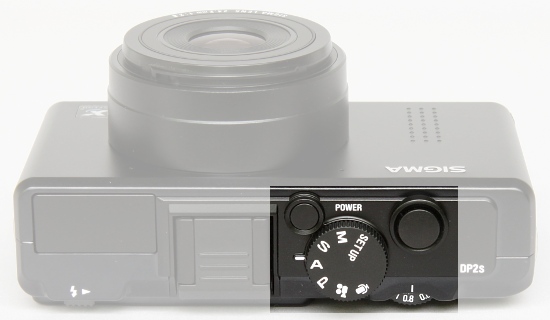

Znajdziemy tam spust migawki, włącznik aparatu oraz pokrętło trybów, które zawiera następujące pozycje:
  • SETUP – tryb ustawień aparatu,
  • M – tryb manualny,
  • S – tryb preselekcji czasu,
  • A – tryb preselekcji przysłony,
  • P – tryb programowy,
  • tryb nagrywania filmów,
  • tryb notatki dźwiękowej.

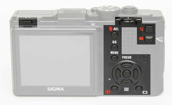

Spójrzmy teraz na tylną ściankę aparatu.
Sigma DP2s - Wygląd i jakość wykonania
W lewym górnym rogu znajduje się niewielki suwak, służący do otwierania wbudowanej lampy błyskowej. Cała reszta przycisków znajduje się po prawej stronie ekranu LCD. Na samej górze odnajdziemy pokrętło do ręcznego ustawiania ostrości w zakresie od 0.28 metra do nieskończoności. Tuż pod nim i nieco po lewej stronie znajduje się przycisk AEL, blokujący ustawione parametry ekspozycji. W menu możemy go przeprogramować tak, aby wybierał centralny punkt AF i blokował ostrość, albo jednocześnie wybierał ten punkt oraz blokował zarówno ostrość jak i parametry ekspozycji. W trybie odtwarzania służy on do usuwania zdjęć. Poniżej znajduje się przycisk QS, który otwiera podręczne menu szybkich ustawień pozwalające regulację ośmiu parametrów (szczegółowy opis znajduje się w następnym rozdziale testu, w części dotyczącej menu). Przesuwając się w dół natrafiamy na przycisk otwierający główne menu aparatu.
Jeszcze niżej znajduje się wybierak wielofunkcyjny złożony z czterech przycisków kierunkowych i położonego centralnie przycisku OK, używanego do zatwierdzania dokonywanych wyborów w menu. Pozwala on również na przełączenie ekranu w tryb, w którym można dokonać szybkiego ustawienia bracketingu i kompensacji lampy błyskowej. W trybie odtwarzania natomiast można przypisać mu jedną z wybranych funkcji (szczegóły w następnym rozdziale). Przyciski kierunkowe poza tym, że służą do nawigacji w menu aparatu, mają przypisane dodatkowe funkcje. Górny pozwala przełączać aparat w tryb ustawiania ostrości (automatyczny w zakresie od 0.28 m do nieskończoności, automatyczny ograniczony do zakresu od 1 m do nieskończoności oraz ręczny). Dolny przycisk kierunkowy pozwala na wybór punktu ustawiania ostrości. Przyciski kierunkowe prawo/lewo natomiast służą do zmiany kompensacji ekspozycji (funkcja domyślna w trybach S, A, P) i wartości przysłony (funkcja domyślna w trybie M).
Poniżej wybieraka znajdują się dwa przyciski. Lewy przełącza aparat w tryb odtwarzania, a prawy służy do zmiany informacji wyświetlanych na ekranie LCD w czasie fotografowania i przeglądania zdjęć. Wykorzystywany jest również przy nawigacji w menu aparatu.
Ostatnie dwa przyciski na tylnej ściance aparatu, które zostały do omówienia znajdują się w pobliżu prawego górnego rogu. W trybie odtwarzania umożliwiają powiększanie i zmniejszanie zdjęć oraz przechodzenie do podglądu miniaturek. W trybie fotografowania natomiast służą do zmiany parametrów migawki i/lub przysłony (w zależności od wybranego trybu). Przyciski te razem z przyciskami kierunkowymi prawo/lewo kontrolują podstawowe parametry ekspozycji. Odpowiednia opcja w menu aparatu pozwala na zamianę miejscami przypisanych im funkcji.

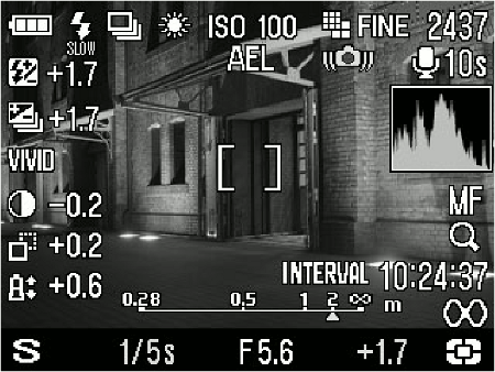

Poniżej przedstawiamy schemat wyświetlacza z opisem pojawiających się na nim elementów.
  1. wskaźnik poziomu akumulatora
  2. tryb lampy błyskowej
  3. tryb wyzwalania migawki
  4. balans bieli
  5. czułość ISO
  6. rozmiar zdjęcia
  7. jakość zdjęcia
  8. liczba zdjęć możliwych do zapisania na karcie
  9. wartość kompensacji błysku
  10. blokada parametrów ekspozycji
  11. ostrzeżenie przed możliwością poruszenia zdjęcia
  12. zdjęcie z dźwiękiem
  13. bracketing
  14. tryb koloru
  15. poziom kontrastu
  16. poziom wyostrzania
  17. poziom nasycenia
  18. ramka obszaru ustawiania ostrości
  19. tryb ustawiania ostrości
  20. ikona powiększenia części kadru przy ręcznym ustawianiu ostrości
  21. skala odległości przy ręcznym ustawianiu ostrości
  22. interwał czasowy przy zdjęciach poklatkowych
  23. tryb ekspozycji
  24. szybkość migawki
  25. wartość przysłony
  26. wartość kompensacji ekspozycji
  27. tryb pomiaru światła
  28. histogram
