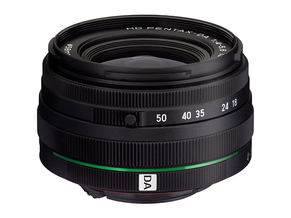

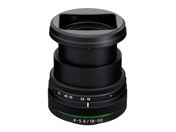

Pentax HD DA 18-50 mm f/4-5.6 DC WR RE - specyfikacja i opinie
Zdjęcia obiektywu
Specyfikacja obiektywu
Producent Pentax
Model HD DA 18-50 mm f/4-5.6 DC WR RE
Ogniskowa 18 - 50 mm
Światłosiła f/4 - 5.6
Pole widzenia 76 - 31.5 o
Ostrość od 0.3 m
Maksymalne powiększenie 0.23
Liczba listków na przysłonie 7
Mechanizm autofokusa AF / MF
Konstrukcja 11 elementów / 8 grup
Rozmiar filtra 58 mm
Tryb Makro Nie
Stabilizacja Nie
Dostępne mocowania Pentax K
Wymiary 71 x 41 mm
Waga 158 g
Dodatkowe informacje Premiera: 9.02.2015

    Zalety: Bardzo mała waga, rozmiary i świetnie działający, szybki i cichy motorek typu DC. Dobra ostrość i bardzo przyjemny bokeh. Fajna osłona przeciwsłoneczna, typu okienkowego, takiego samego, jak w Ltd 21.
    Podsumowanie: Szukałem szerokiego obiektywu do krajobrazu miejskiego, bo DA21/3.2 Limited służy mi jako szerszy standard. Przymierzałem się do DA15Ltd ale rodziłoby to konieczność noszenia dodatkowo kilku innych szkieł. Znakomite starsze konstrukcje, takie jak F 35-70 lub FA 28-70 AL nie oferują szerokiego kąta - raczej standard z dodatkiem lekkiego tele. Kit 18-55 jest dla mnie zbyt ciężki i duży - nie pasuje do filigranowego K-01, którym aktualnie fotografuję. Padło na nowego HD18-50 z zachodniego portalu, za połowę ceny w naszych sklepach! Obiektyw ma bardzo ładny bokeh - w przeciwieństwie do niektórych szkieł, dających krążki rozmycia nazywane nieelegancko "prezerwatywowymi". Tu bokeh jest miękki i nie odwracający uwagi. Kolorystyka zdjęć i ich kontrast są bardzo podobne do Limitedów. Ostrość zdjęć tablicy testowej jest oczywiście trochę mniejsza. Ale porównując HD18-50 do FA50/1.4, widać na maksymalnej przysłonie bardzo małą aberrację chromatyczną. Stałka przegrała tę konkurencję z kretesem. HD18-50 ma jeszcze jedną cechę: rozkłada się do położenia 50mm, co powoduje, że instynktownie robi się zdjęcia na tej właśnie ogniskowej. Wolałbym, żeby natychmiast po rozłożeniu urządzenie ustawiało się na 18mm. Zestaw z K-01 waży 700g, co zachęca do brania go na plenery.
