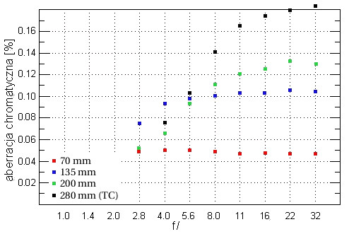

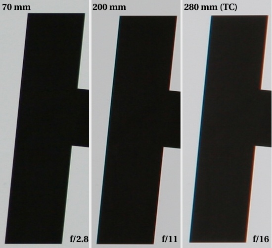

W tej kategorii nie mamy specjalnych powodów do narzekań. Dla wszystkich kombinacji ogniskowych i najczęściej używanych przysłon z zakresu f/2.8-5.6, poziom aberracji jest mniejszy od 0.1%, co pozwala nazywać go albo małym, albo co najwyżej średnim. W zakresie 70-135 mm aberracja nie sprawi nam problemów nawet po mocnym przymknięciu. Dla ogniskowej 200 mm, zastosowanie dużych wartości przysłony spowoduje, że aberracja przekroczy poziom 0.12%. Najgorzej będzie przy pracy z konwerterem, bo tam, po mocnym przymknięciu, sięgniemy nawet wartości bardzo dużych.
Tamron SP AF 70-200 mm f/2.8 Di LD (IF) MACRO - Aberracja chromatyczna
Porównanie do konkurentów nie wypada jednak dla Tamrona źle. Sigma pokazywała podobne trendy, lecz w jej przypadku aberracja wzrastała szybciej wraz z przymykaniem. Oba Canony też miały problemy, po podłączeniu konwertera, lecz bez niego pracowały ciut lepiej niż Tamron.
