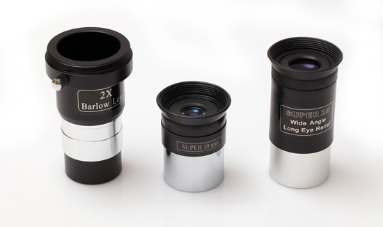

W zestawie z teleskopem otrzymujemy dwa okulary w standardzie 1,25” (Super 25 mm oraz Super 10 mm) i soczewkę Barlowa 2x w rozmiarze 1,25” (służy do zwiększenia ogniskowej teleskopu o czynnik dwa). Oba okulary to 3-elementowe modyfikowane Kellnery – jest to ostatnio norma w teleskopach SkyWatcher i niestety krok w tył w porównaniu z 4-elementowymi okularami Plossl, które były standardem kiedyś. Bardzo istotną nowością jest 2-calowy wyciąg okularowy w systemie Crayforda, która pracuje znacznie lżej i precyzyjniej od zębatkowych wyciągów stosowanych w poprzednich modelach. Większa średnica wyciągu umożliwia zastosowanie różnorakich okularów, soczewek Barlowa czy innych akcesoriów w tym standardzie. W zestawie otrzymujemy szukacz o sześciokrotnym powiększeniu oraz średnicy obiektywu 30 mm. W zupełności wystarcza on do odszukania większości obiektów na niebie. Ponieważ jest on mocowany na standardowej stopce, nie będzie problemem jego wymiana na któryś z większych modeli oferowanych przez firmę Sky-Watcher lub inne firmy.

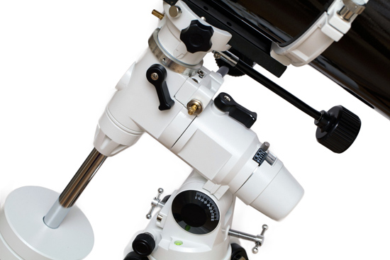

Teleskop jest sprzedawany wraz z montażem paralaktycznym EQ3–2 (jeszcze kilka lat temu oznaczanym jako EQ4). Jest to tak naprawdę najtańszy z montaży paralaktycznych dających spore możliwości rozbudowy, a jednocześnie charakteryzuje się doskonałym stosunkiem ceny do jakości. Jednocześnie waga i rozmiary montażu sprawiają, że jest on łatwy w przenoszeniu i transporcie. Montaż posiada wygodne aluminiowe rozsuwane nogi z półką, na której możemy w trakcie obserwacji trzymać okulary czy dodatkowe akcesoria. EQ3–2 daje nam możliwość zamontowania lunetki polarnej, która będzie niezbędna do astrofotografii. W zestawie otrzymujemy dwa giętkie pokrętła służące do poruszania w osiach rektascencji oraz deklinacji ułatwiając śledzenie przez dowolnie długi czas obserwowanego obiektu (tzw. mikroruchy). Do montażu możemy zakupić dodatkowo napęd, dzięki któremu obserwowany obiekt będzie utrzymywał się w polu widzenia okularu.
