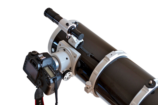

Nieco więcej trudu będziemy musieli sobie zadać chcąc fotografować obiekty mgławicowe z wykorzystaniem tuby optycznej (czyli w ognisku głównym teleskopu). Do fotografowania w ten sposób najodpowiedniejsze będą lustrzanki cyfrowe lub aparaty z wymienną optyką. Do podłączenia z teleskopem będzie potrzebne przejście odpowiednie dla systemu mocowania obiektywu aparatu ze złączem T2 – to nakręcamy na złączkę 1,25" którą umieszczamy w wyciągu okularowym.

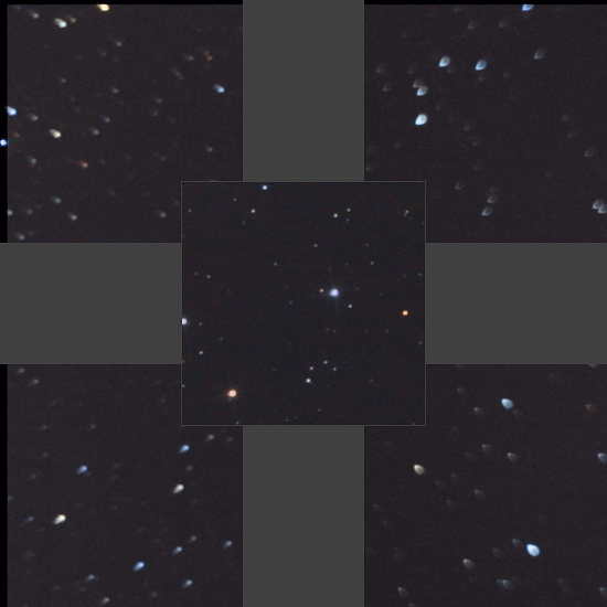

Żeby nie być gołosłownym, rzecz jasna zdecydowaliśmy się na wykonanie konkretnych zdjęć i pomiarów. Poniższy obrazek pokazuje złożenie wycinków pobranych z centrum kadru oraz jego rogów ze zdjęcia nieba wykonanego w ognisku głównym teleskopu aparatem Canon EOS 300D.

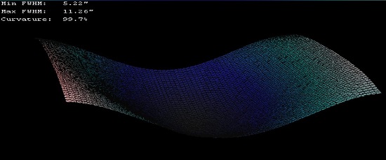

O ile obraz w centrum kadru jest dobrej jakości, gwiazdy są w miarę punktowe, to zdecydowanie nie możemy tego powiedzieć o rogach kadru. W nich widać duże wydłużenie i zauważalną nieostrość obrazów gwiazd. Ewidentnie dają tutaj o sobie znać dwie wady, o których wspominaliśmy, czyli koma i krzywizna pola. Żeby nie opierać swojej oceny tylko i wyłącznie na ocenie wizualnej, rzućmy jeszcze okiem na wyniki z programu CCD Inspector.
Krzywizna pola jest bardzo duża, bo wynosi tutaj aż 99.7% (im wynik bliższy 100% tym gorzej). Szerokości połówkowe obrazów gwiazd mają zaś spory rozrzut. O ile w centrum kadru szerokość ta wynosi na poziomie 5.2 sekundy łuku, to w rogach rośnie ponad dwukrotnie i sięga aż 11.3 sekundy łuku.

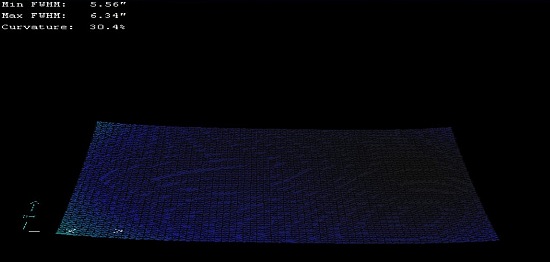

Zobaczmy teraz jak sytuacja zmienia się po podłączeniu korektora komy.
Różnica jest diametralna. Tym razem bardzo trudno jest odróżnić gołym okiem obrazy uzyskane w centrum kadru i w jego rogach. Zobaczmy jeszcze dla formalności wynik z CCD Inspectora.
Widać jak zmniejszyła się różnica w szerokościach połówkowych obrazów gwiazd pomiędzy centrum a rogami. Bez korektora komy różnica była ponad dwukrotna, teraz FWHM rośnie z 5.56 sekundy łuku do 6.34%, a więc o małe kilkanaście procent. Koma jest więc skorygowana bardzo dobrze.
Znacznie poprawia się też krzywizna pola, dla której uzyskany teraz wynik sięga 30%. To już rezultat przyzwoity. Wystarczy tutaj powiedzieć, że najlepiej skorygowane kwadruplety apochromatyczne przeznaczone do astrofotografii osiągają wyniki nieznacznie poniżej 10%, refraktory apochromatyczne skorygowane dodatkowym korektorem pola notują wyniki na poziomie od 10 do kilkunastu procent, a klasyczne 3-elementowe apochromaty bez korektora wyniki na poziomie 20–30%. Przy tym wszystkie wymienione tutaj konstrukcje są znacznie droższe od testowanego przez nas teleskopu.
