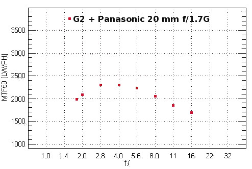

W połączeniu z obiektywem Panasonic 20 mm f/1.7G wyznaczyliśmy rozdzielczość układu aparat+obiektyw (w rozumieniu wartości funkcji MTF50). Pomiary wykonaliśmy na zdjęciach tablicy testowej, zapisanych w formacie JPEG z wyostrzaniem ustawionym na minimalną wartość. Wyniki prezentujemy na poniższym wykresie, a wartości wyrażone są w liniach na wysokość obrazu. Pozwalają one na porównanie z analogicznymi wykresami dla aparatów kompaktowych oraz ocenę stopnia wyostrzania zastosowanego przez producenta.
Panasonic Lumix DMC-G2 - Rozdzielczość
Maksymalny wynik dla G2 jest około 200 LWPH większy, niż w analogicznych pomiarach Olympusa E-P1. Pamiętamy jednak, że wyniki w teście E-P1 były uzyskane ze zdjęć wykonanych obiektywem M.Zuiko 17 mm f/2.8. Tego samego obiektywu użyliśmy także przy okazji testu Panasonica GF1. Wynik dla GF1 to około 2500 LWPH, a więc więcej niż w G2. Biorąc pod uwagę, że oba te Panasoniki mają analogiczne matryce, widać, że poziom wyostrzenia na zdjęciach JPEG w tych aparatach jest różny. Potwierdza to poniższy profil, na którym widać wyostrzenie zdjęć JPEG z G2.

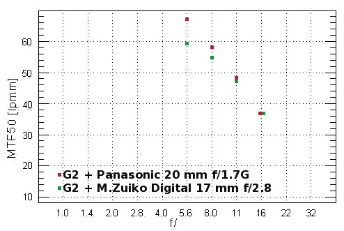

Rozdzielczość matrycy wyznaczyliśmy jak zwykle w oparciu o funkcję MTF50, a pomiarów dokonaliśmy na niewyostrzonych plikach RAW, które uprzednio przekonwertowaliśmy do formatu TIFF przy pomocy programu dcraw. Uzyskane przez nas wyniki prezentujemy na poniższym wykresie.
Wykres pokazuje wyraźnie przewagę obiektywu Panasonic 20 mm f/1.7G nad M.Zuiko 17 mm f/2.8, ale to, co bardziej nas interesuje, to maksymalny wynik jaki uzyskał G2. Jest to prawie 68 lpmm, czyli około 5 lpmm mniej niż z tym samym obiektywem uzyskał GF1 czy Olympus E-PL1.
Warto jednak nadmienić, że wartości prezentowane na powyższym wykresie to wartości średnie uśrednione z pionowych i poziomych wartości MTF50. Gdy spojrzymy na te wartości bez uśredniania, zobaczymy, iż wartości pionowe są systematycznie wyższe niż poziome. Przy tym wartości pionowe, w granicach błędów, zgadzają się z tym co obserwowaliśmy u GF1 i E-PL1. Widać więc wyraźnie, że osłabienie filtra AA lub/i wyostrzanie mocniej działa dla pionowych granic a mniej dla poziomych.
