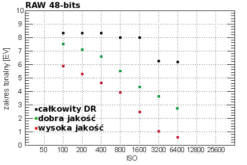

Testy zakresu tonalnego przeprowadzamy w oparciu o zdjęcia tablicy Stouffer T4110, zapisane w formacie RAW i przekonwertowane do 48-bitowych TIFF-ów za pomocą programu dcraw. Wyniki prezentujemy na poniższym wykresie.
Panasonic Lumix DMC-G2 - Zakres tonalny
Całkowity zakres tonalny w Panasoniku G2 sięga około 8.4 EV. To stosunkowo dużo, ale trudno się dziwić, skoro zdjęcia RAW mają taką a nie inną ostrość. Przypomnijmy, że w pomiarach całkowitego zakresu nie bierzemy pod uwagę szumu, a jedynie granice pól szarości, które uwidaczniają się na zdjęciach mocniej wyostrzonych.
Niestety jeśli w pomiarach zakresu tonalnego weźmiemy pod uwagę szum na zdjęciu, to wartość dynamiki tonalnej w G2 osiąga co najwyżej 6 EV. W stosunku do większości lustrzanek, czy konkurencyjnego NX10 jest to mało, ale w porównaniu do bezlusterkowców systemu Mikro 4/3 ta wartość nie odstaje od średniej.

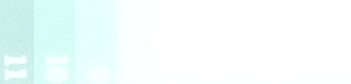

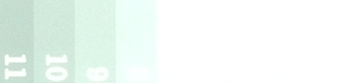

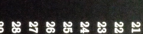

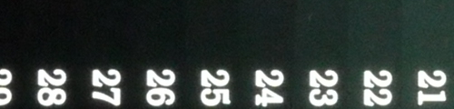

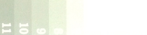

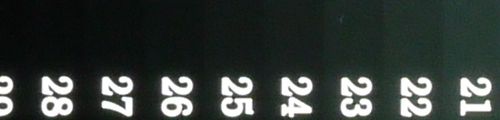

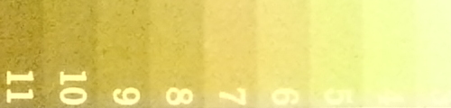

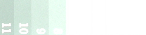

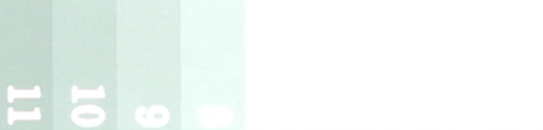

Zakres tonalny na plikach zapisanych w formacie JPEG możemy ocenić wizualnie na wycinkach zdjęć tablicy Stouffer T4110. Odległość pomiędzy sąsiednimi polami szarości wynosi 0.3 EV, zatem całkowity zakres tonalny na plikach JPEG wynosi około 7 EV. Warte odnotowania jest również załamanie się balansu bieli przy ISO 1600, 3200 i 6400.
ISO Granica bieli
100 Panasonic Lumix DMC-G2 - Zakres tonalny
200 Panasonic Lumix DMC-G2 - Zakres tonalny
400 Panasonic Lumix DMC-G2 - Zakres tonalny

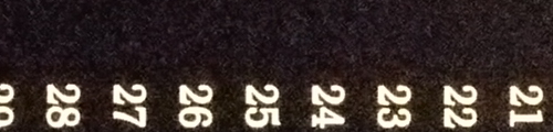

ISO Granica czerni
