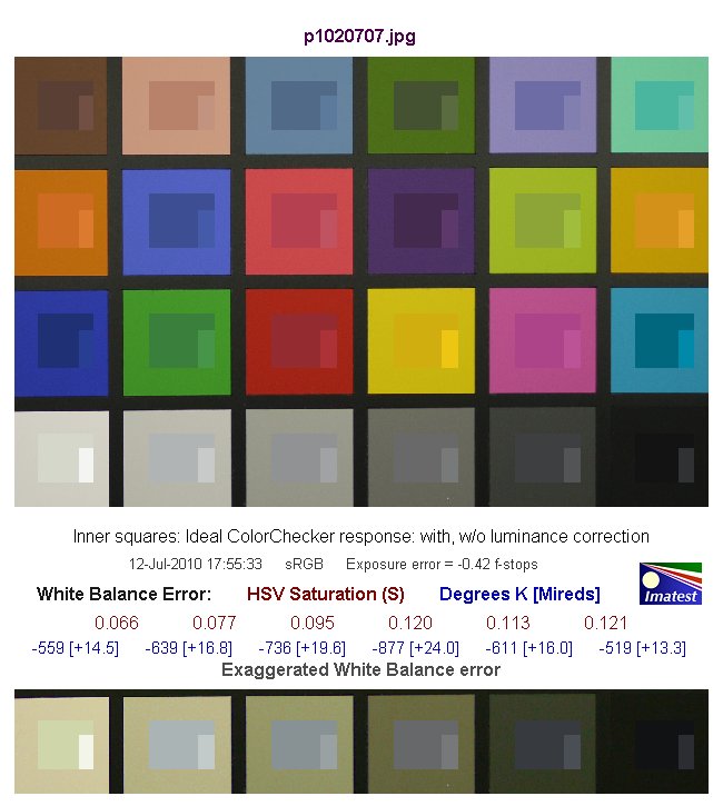

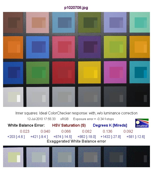

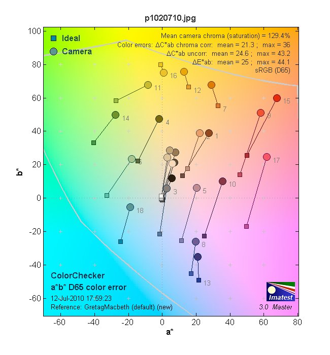

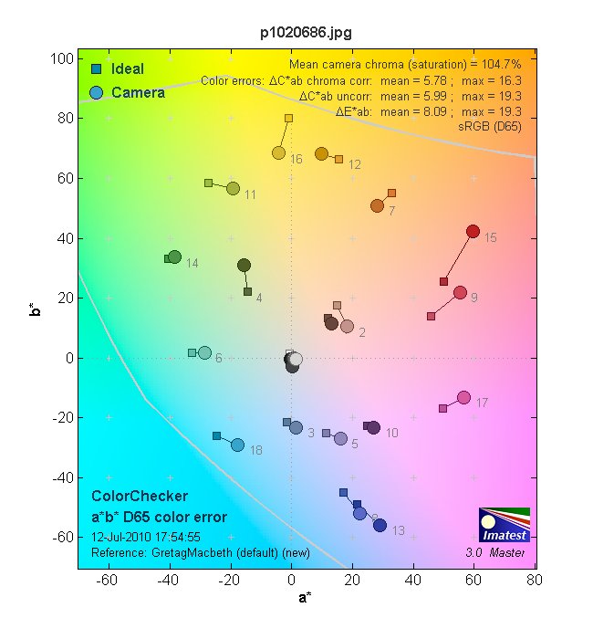

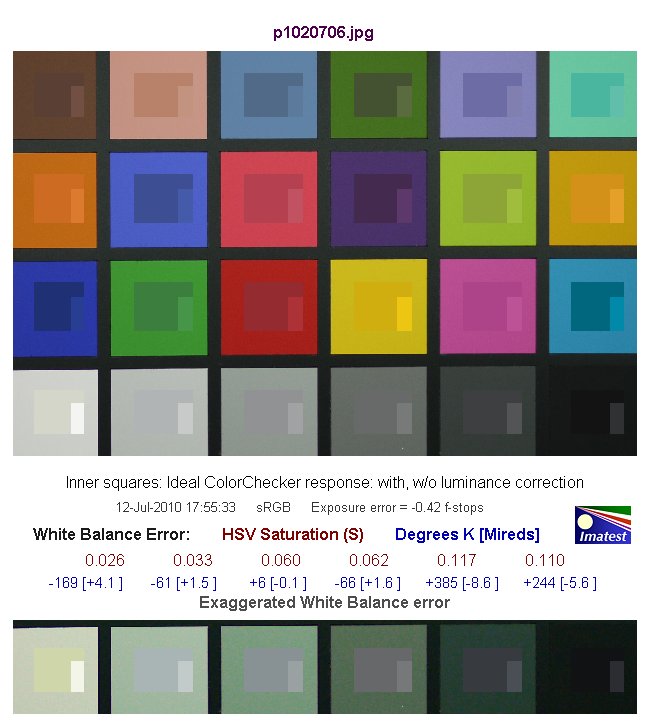

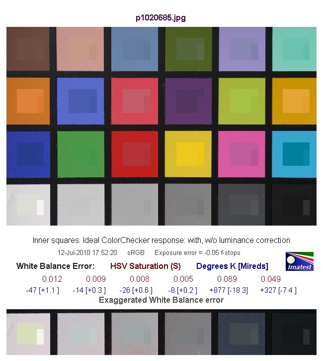

Pomiary skuteczności balansu bieli wykonujemy na 24-polowej tablicy kolorów Gretag-Macbeth. Następnie wyliczamy parametry dC (odchylenie od właściwej barwy w przestrzeni L*a*b*, czyli wartość błędu, z jakim ocenił barwę aparat) oraz S (nasycenie barwy wyrażone w procentach). Poniżej w tabeli przedstawiamy wyniki dla przetestowanych przez nas ustawień balansu bieli.
Światło Balans bieli dC S [%]
Słoneczny dzień Auto 5.63 105.7
Słoneczny dzień Słoneczny dzień 5.78 104.7
6400K Auto 6.51 112.1
6400K 6400K 7.90 111.5
Lampa błyskowa Auto 5.71 97.71
Lampa błyskowa Lampa błyskowa 6.60 99.57
3000K Auto 21.3 129.4
3000K Żarówki 6.65 100.5
3000K 3000K 6.25 100.5
Przy neutralnych ustawieniach Panasonic G2 nie odwzorowuje idealnie kolorów, ale prezentuje całkiem dobry poziom, co od razu widać przy oglądaniu zdęć. W większości sytuacji oświetleniowych na zdjęciach z G2 nasycenie jest zgodne z rzeczywistością, a błędy sięgają poziomu około 6. Nieco bardziej nasycone kolory uzyskaliśmy przy świetle 6400 K, a poza tym jedynie przy świetle żarowym automatyczny balans bieli mocno się pogubił. Taką wpadkę z żółtym światłem notuje jednak praktycznie każdy aparat. G2 zasługuje natomiast na pochwałę, ze względu na prawidłowe nasycenie i kolorystykę przy świetle żarowym ale ustawieniu balansu dedykowanego lub wyrażonego w kelwinach.
