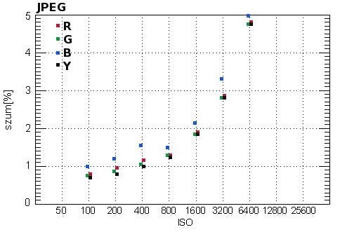

Ciekawym uzupełnieniem poprzedniego rozdziału, gdzie mogliśmy wizualnie ocenić jakość zdjęć JPEG z aparatu Panasonic G2, jest poniższy wykres przedstawiający liczbową wartość szumu w zależności od czułości. Krzywa szumu na tym wykresie załamuje się pomiędzy ISO 400 a 800, co sugeruje jednoznacznie, że aparat włącza w tym miejscu odszumianie, mimo, że wcześniej zostało ono wyłączone w menu. Tym sposobem powyżej ISO 800 zdjęcia JPEG są lekko odszumione, co poprawia wizualną ocenę zdjęć z G2. Na szczęście struktura szumu na tych zdjęciach jest drobnoziarnista, dzięki czemu przy odszumianiu ilość szczegółów na zdjęciu nie spada drastycznie.
Panasonic Lumix DMC-G2 - Szumy i jakość obrazu w RAW
Choć G2 tak czy owak odszumia, to w menu znajdziemy funkcję redukcji szumów. Efekt jej działania obrazują poniższe wycinki.

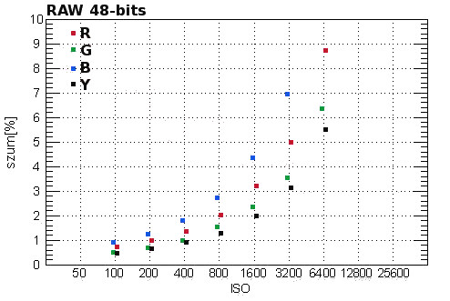

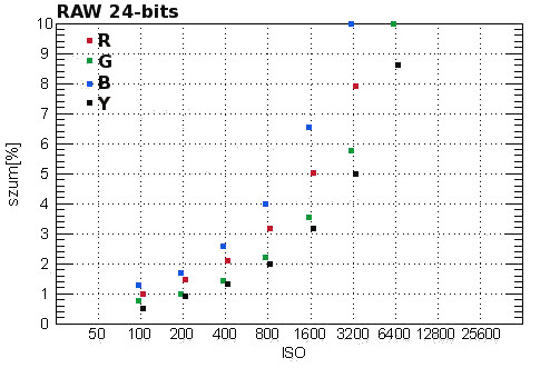

Zdjęcia RAW z Panasonika G2 i GF1 oraz Olympusa E-P1 wyglądają bardzo podobnie. Trudno jest wizualnie ocenić, który z tych aparatów generuje lepszej jakości zdjęcia. Dopiero porównując wykresy szumu można doszukiwać się minimalnej przewagi testowanego tutaj Panasonika G2. W jego przypadku wartości szumu na najwyższych czułościach są minimalnie mniejsze niż w EP-1 i GF1. Te różnice pozostają jednak bez znaczenia biorąc pod uwagę wysoki poziom szumu na tych zdjęciach.
Mniejsze szumy G2 w stosunku do GF1 mogą sugerować, że wysokie MTF-y bezlusterkowców firm Panasonic i Olympus to nie tylko efekt słabszego filtra AA, ale także efekt lekkiego wyostrzania RAW-ów. Przy wyostrzaniu rośnie nam poziom szumów. Panasonic G2, w jednej współrzędnej, notuje znacznie niższe MTF-y niż GF1 czy E-PL1. Brak wyostrzania w tej współrzędnej, jednoznacznie tłumaczyłby także niższe szumy G2.
Zupełnie inny charakter zdjęć, niż te trzy aparaty systemu Mikro 4/3, pokazuje Samusung NX10. To także bezlusterkowiec, ale posiadający 14-megapikselową matrycę formatu APS-C. Przypomnijmy, że obecne aparaty systemu Mikro 4/3 bazują na 12-megapikselowych matrycach typu Live MOS. Wywołane zdjęcia RAW z NX10 mają mocniejszy filtr AA i na pewno nie są wyostrzane. Jednak nie widać na nich ani więcej, ani mniej szczegółów niż u konkurencji, a na najwyższych czułościach da się zauważyć mniejsze szumy o około 1 EV w stosunku do Panasoników i niemal 2 EV w porównaniu z E-P1.
